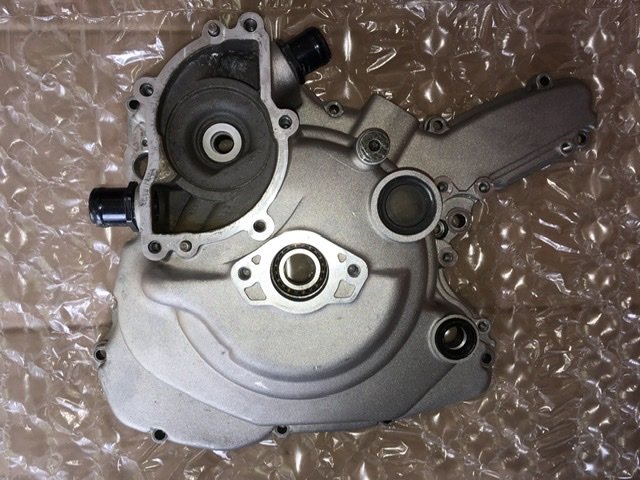

Hallo, hätte diesen hier aus einer ST2:
Wenn Du Interesse hast, gerne mehr per PN.
Viele Grüße,
Armin

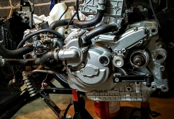

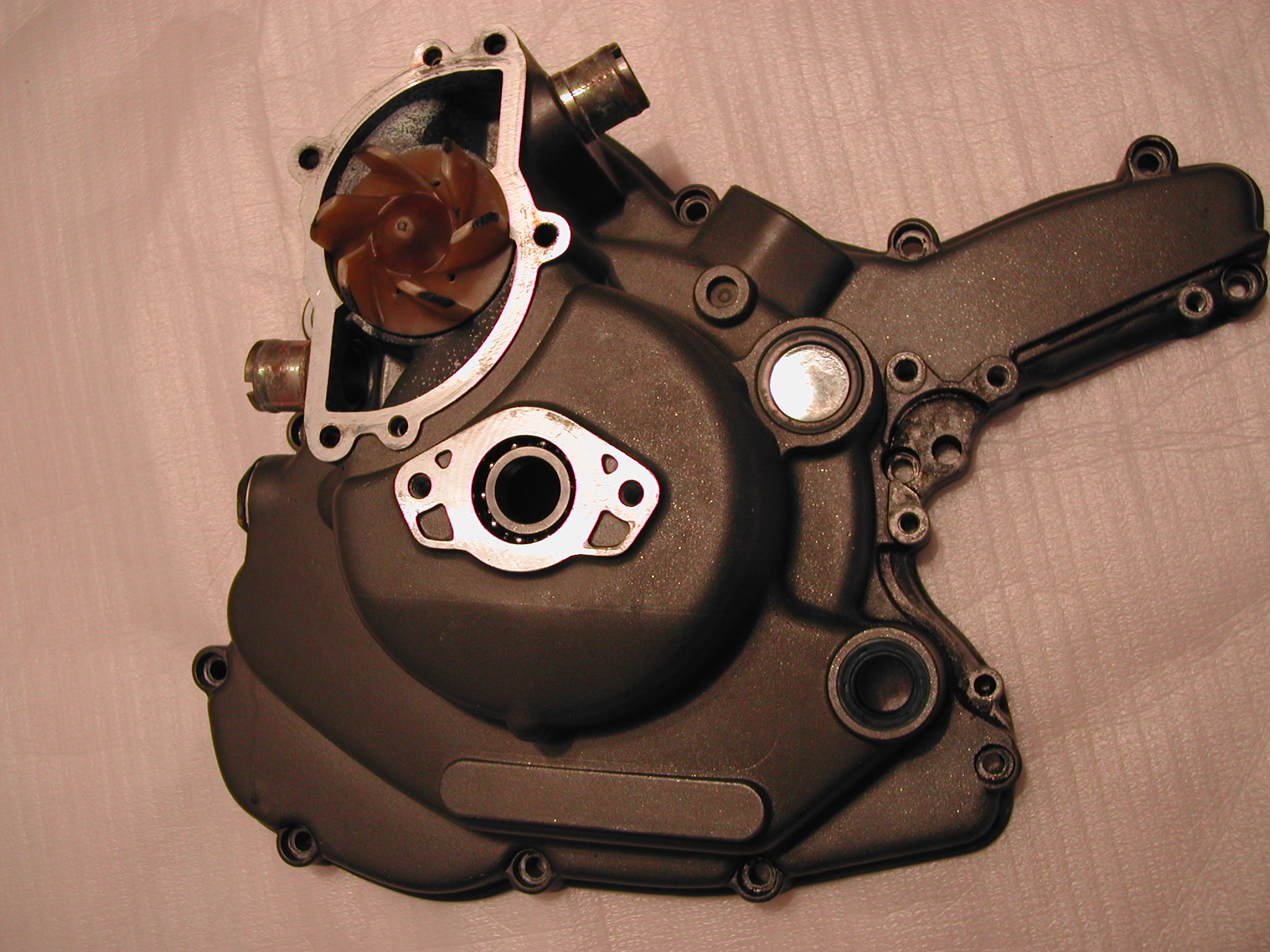

Mal eine Frage in die Runde - es gibt ja für den Testastretta irgendwie tausend verschiedene Deckel:
S4Rs original: Roter Pfeil: irgend so ein Stopfen, grüner Pfeil: Diese Kante im Deckel
999 hat diesen Stopfen, aber die Kante nicht
998 hat die Kante im Deckel, aber den Stopfen nicht. Dafür ein Schauglas.
Kann mir das einer erklären, warum kein Schauglas mehr und dafür der Stopfen ? und wieso passt der 999 Deckel nicht?
Der Wasserpumpendeckel und die Wasserpumpe an sich ist aber immer die gleiche oder ?!
Danke euch !
Edited by CalvinDeLuxe

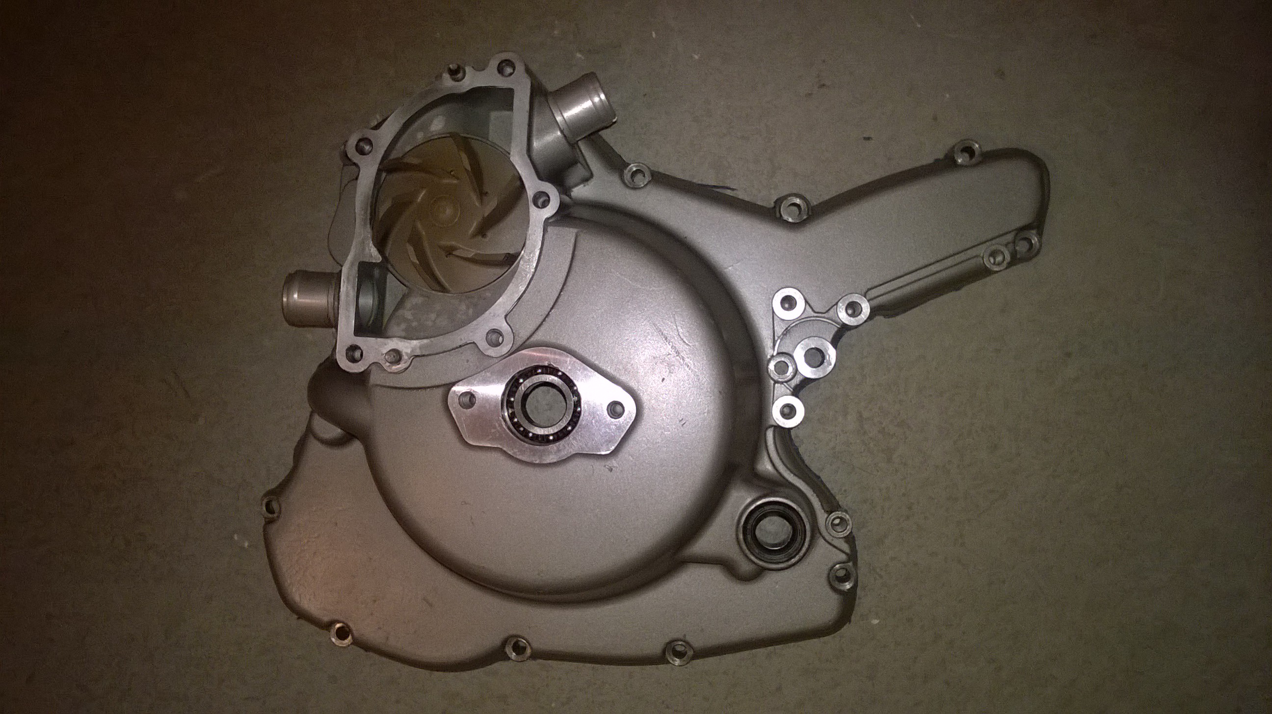

Könnte mir vllt. jmd. helfen und sagen ob ein 998 RS Motordeckel (sieht aus wieder im oberen Bild mit Schauglas) und ist aus Sandguss auf einen 999 R Motor passt bzw. die Innereien, Lichtmaschine etc. übertragbar sind?
die 998RS motoren fahren mit ein anderen lima. Die haben ein anderen aufnahme in die deckel wie die straBen motoren.
Es geht um diesen Deckel hier... der soll auf einen 999R Motor.
Gibt es eine spezielle Art wie ich den 2. Pickup abgedeckt bekomme? Gibt es da vllt. bereits einen Adapter oder ähnliches?
Dankeschön.
