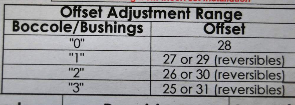

aber wie kann man denn da bitte den Lenkkopfwinkel verstellen?
Von 25° bis 31° (GRAD!?!)
Über die Einsätze lässt sich lediglich das Offset der Gabelbrücken verstellen
von 25 mm bis 31 mm (Millimeter!)
Sind nach Adam Riese dann auch nicht 4 Setups, sondern derer 7:
25, 26, 27 ,28 ,29, 30, 31
Aber gut sind die IMA-Brücken natürlich trotzdem ;-)
Man verzeihe mir diesen gut gemeinten Hinweis, damit der Kunde nachher nicht entäuscht ist.
Hast du fein nacherzaehlt ;).  Ersters stimmt natürlich, dass aendert nichts an der Aussage des ersten Teils deiner Antwort und am Kern deines ersten Satzes.
Es ist ein Fehler und wird natürlich geaendert.
Danke für den Hinweis.

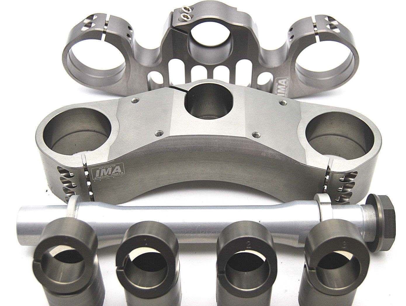

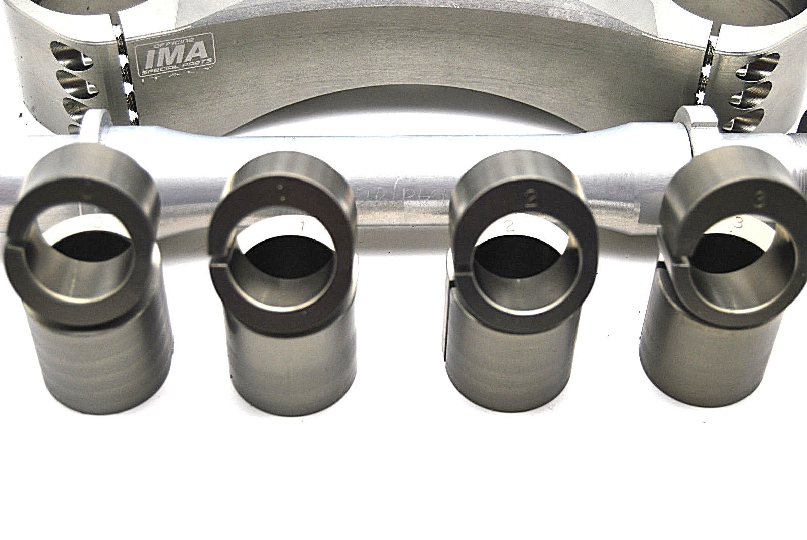

Moin, also mal eben so, bei Husqvarna gabs nen Factprymodell, das hatte oben und unten andere Lagerschalen, die waren dann +1°, 0° oder -1° im Vergleich zum Serienwinkel. Weiß nicht ob das praktikabel ist mit den Hülsen dort, weil die dann die Schräge des Rohrs aufnehmen müssten. Wollts nur mal in die Runde werfen.
@BenGab es ohne Einsätze auch bei Bimota, aber frag mich jetzt Bitte nicht welches Modell das war.
Machbar ist das übrigens auch bei den IMA-Brücken - muss nur sehr präzise berechnet und vor allem auch gefertigt werden, damit es nicht doch verspannt.
