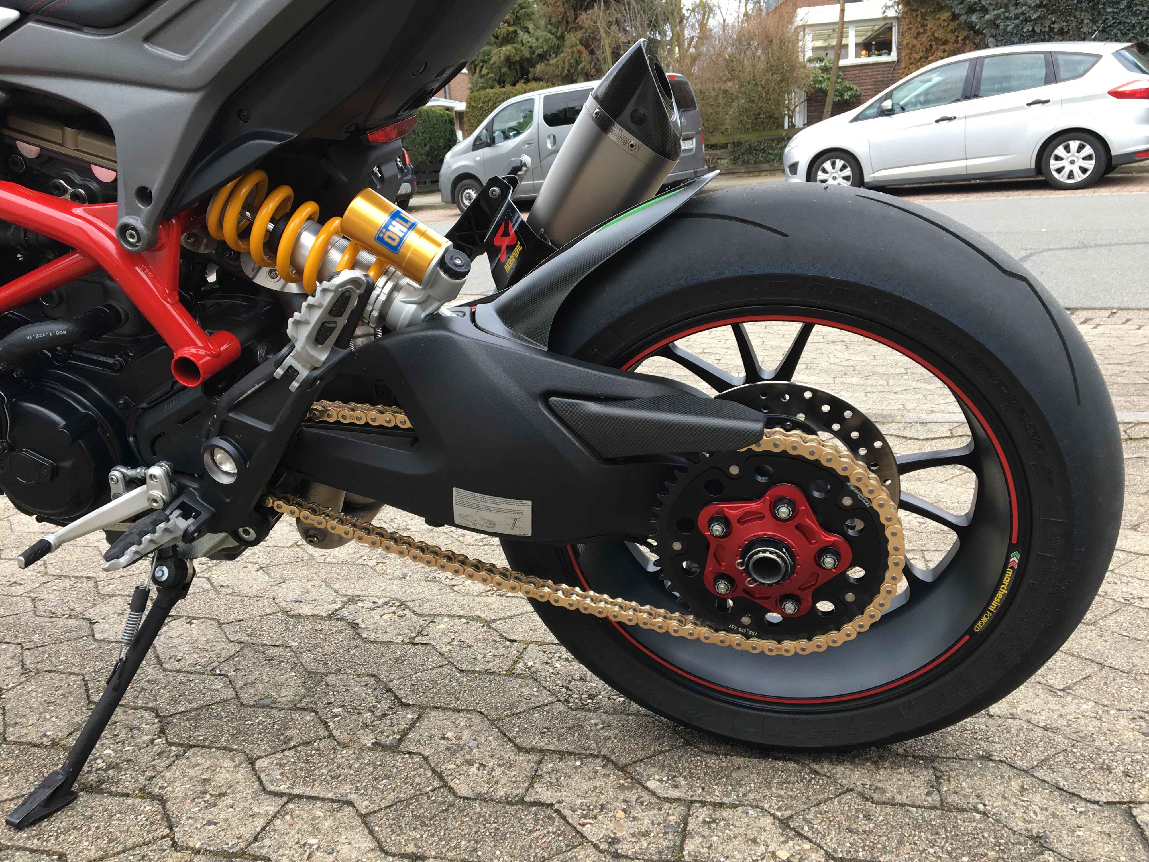

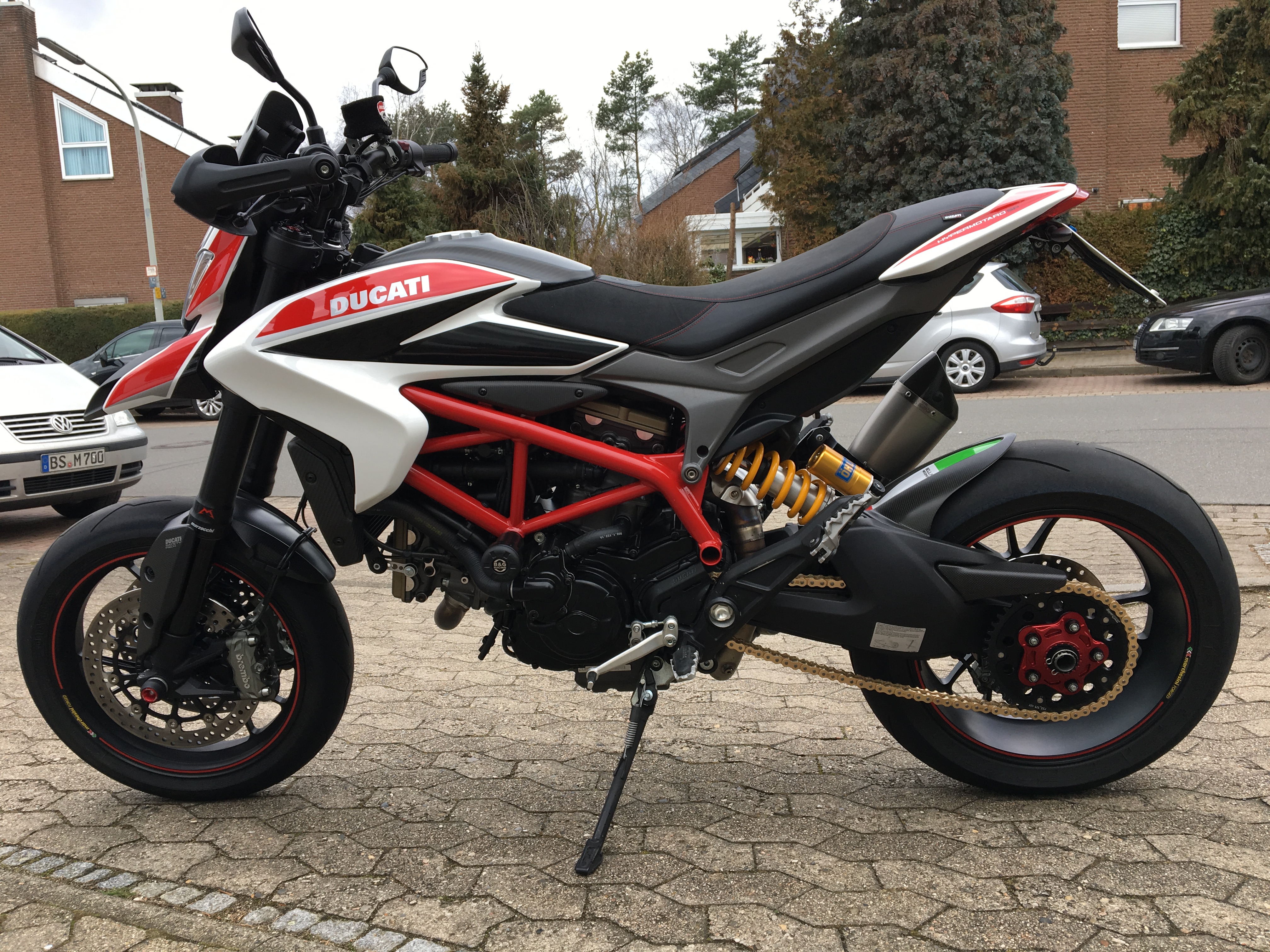

Hier DID 525 ZVMX G&G mit Supersprox Kettenblatt schwarz eloxiert und EVO Kettenradträger.
Schwarz eloxierte Kettenblatt-Muttern und Zentralmutter.
Kettenblatt und Träger sehen schick aus. Die goldene Kette wäre nichts für mich.
Selbst zeigen kann ich nix besonderes. Nach 30000 km alles noch im Original-Zustand. DID ist aber auch meine Wahl, wenn ich ne neue brauche.

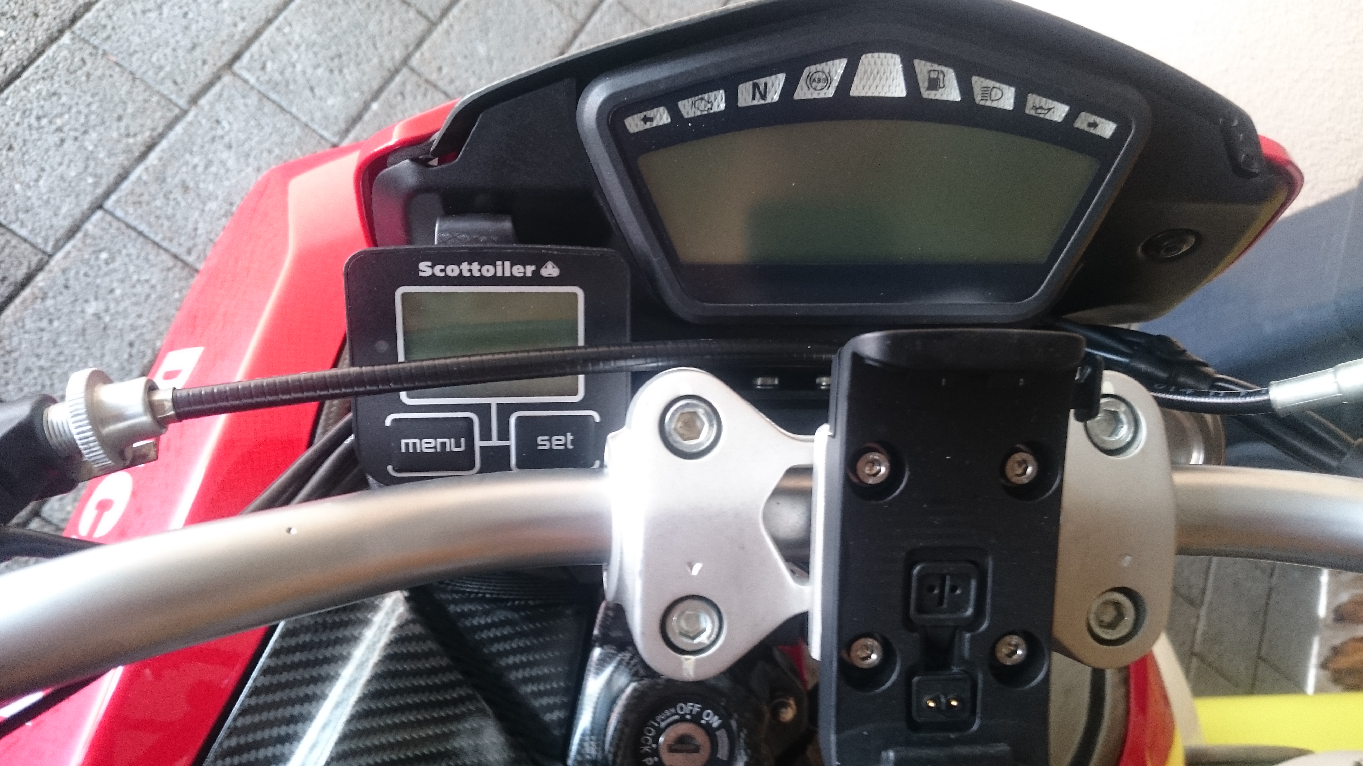

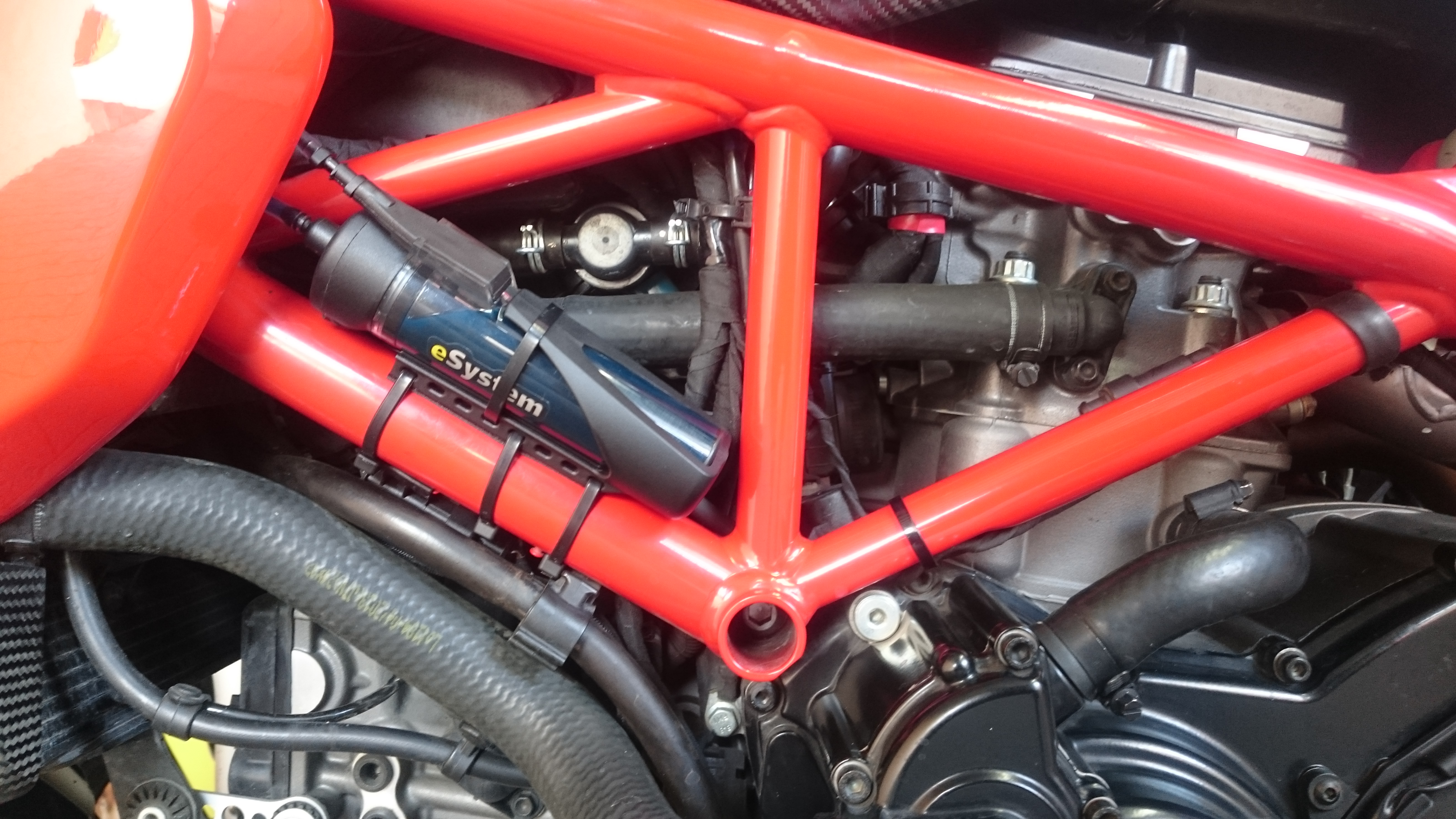

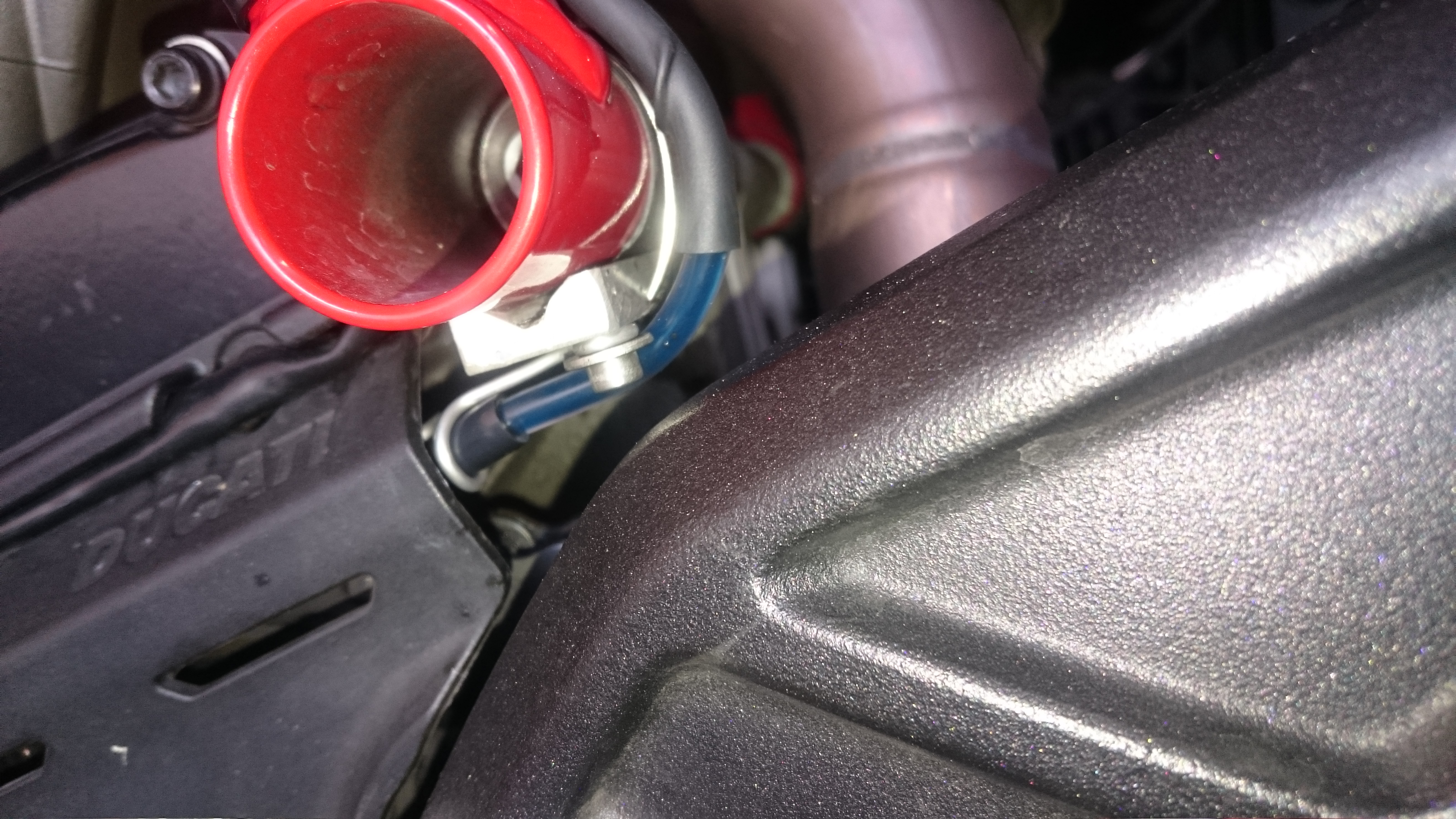

Ich will mal meine Lösung für einen Einbau eines Kettenölers hier zeigen. Verbaut wurde ein Kettenöler von Scott. Ich habe mich für die teure Variante des E-Systems mit aktiver Pumpe entschieden weil die Lösung eines einfachen Tropfers mit Drossel bei Wärme und Kälte ständig nachjustiert werden muss und einfach nicht perfekt funktioniert wie ich an meinem letzten Kettenmopped feststellen musste.
Die Bedieneinheit wurde an der Schraube links hinter der Frontmaske befestigt, der Scotty links am Rahmenrohr, die Tropfnadel (vorne etwas abgewinkelt) mittels Aluschweißdrahthalter selbstgebogen an einem Aluklötzchen das mit einer Schelle am Rahmen befestigt wurde. Ein Bild frontal aufs Ritzel hab ich nicht gemacht und ich wollte jetzt die Abdeckung nicht nochmal entfernen. Das Kabelgewurschtel hab ich hinter der linken Seitenverkleidung zusammengebunden und verstaut. Der elektrische Anschluss ist mit mitgelieferter Sicherung direkt an der Batterie angeschlossen. Der Ölschlauch liegt hinter den Rahmenrohren versteckt. Fürs vordere Ritzel habe ich mich entschieden weils hinten etwas schwierig ist dranzukommen und natürlich ist es eleganter vorne weil unsichtbar

Das ist nicht wirklich fest sondern nur etwas schwergängig wegen der Reste vom ehemaligen Kettenspray. Es klemmt quasi wegen zuviel Schmiere. Gibt sich wenn das Scottoil mal sauber überall hingetropft hat wieder
Jetzt komm' schon, sei nicht so spröde...

Wow, mir gefällt die Variante von SMY echt super.  :buttrock:
Ich werde bei der kommenden 15k Inspektion in 2018 auch die goldene 525er DID verbauen + Schwarzem Kettenrad + Kettenradträger und goldenen, mit Draht gesicherten, Kettenradträgermuttern. (die kleinen goldenen Akzente kommen halt durch den Öhlins - Ausgleichsbehälter sehr gut rüber!)
