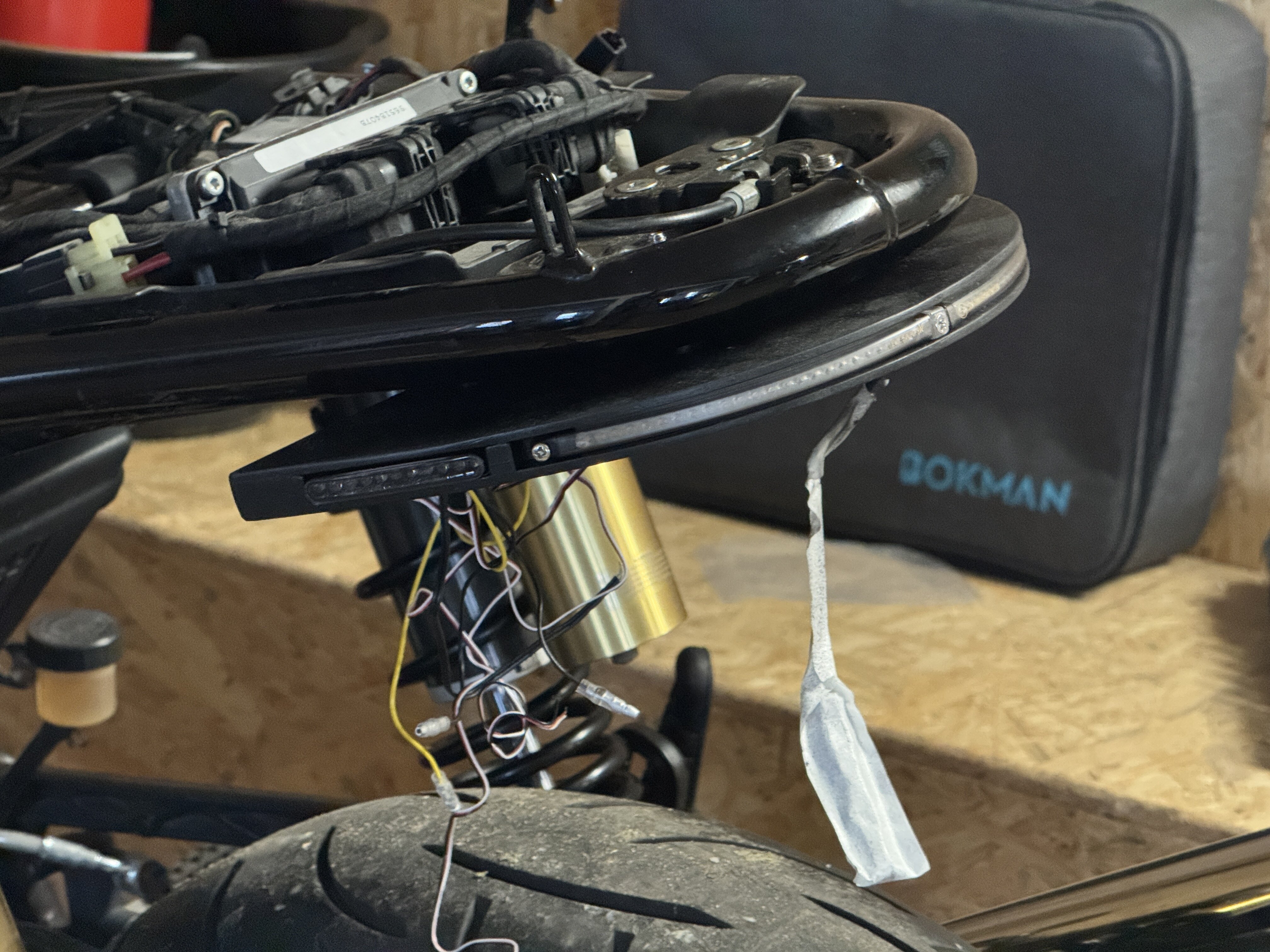

Das Rücklicht wirst Du mittels eines flexiblen LED-Rücklichtes, von denen es div. am Markt gibt, noch hinbekommen.
Die Blinker sind das Problem.
Denn der Abstand der hinteren Blinker muss >= 180 mm betragen (innen - innen gemessen).

Hab' das damals für meine Paul Smart auch alles durchgespielt.
Am Ende hab' ich das orig. Rücklicht um 180° gedreht in Kombination mit ein Paar e-geprüften Blinkern verbaut.
Weniger "Unsicherheiten" bei der damaligen Einzelabnahme ...

Ich habe Zweifel, dass das so zugelassen ist.
Allein ein e-Prüfzeichen genügt ja nicht.
Es kommt ja auch drauf, wie man‘s am Ende verbaut.
In diesem Fall könnte die erforderliche Sichtbarkeit (Winkel) nicht vorhanden sein.

Ja, die Sichtbarkeit  von hinten könnten kritisch sein, muss ich nochmal überprüfen bzw. nachfragen. Nach EWG passt das. Nach STVZO kritisch.
