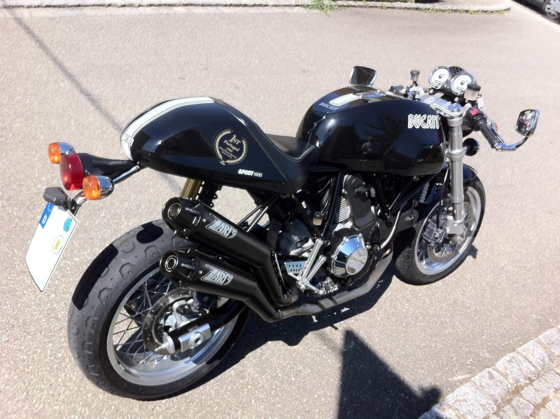

Hallo zusammen,
hiermit stelle ich hier meine kleine auch vor, da ich das hier nie gemacht habe.
Infizierte wurde ich 2012 mit dem Sportclassic-Virus durch den Film Tron Legacy. Danach stand für mich fest, eine Sportclassic in schwarz muss es sein.
Im Juni 2012 war es dann soweit, gesucht, gefunden, probegefahren und sofort verliebt. Ein paar Tage später stand es bei mir daheim.
Die originalen ESD wurde beim Händler direkt mit einer Zard 2-2 ersetzt und das Rexxer-Mapping kam drauf.
So wurde es mir ausgeliefert

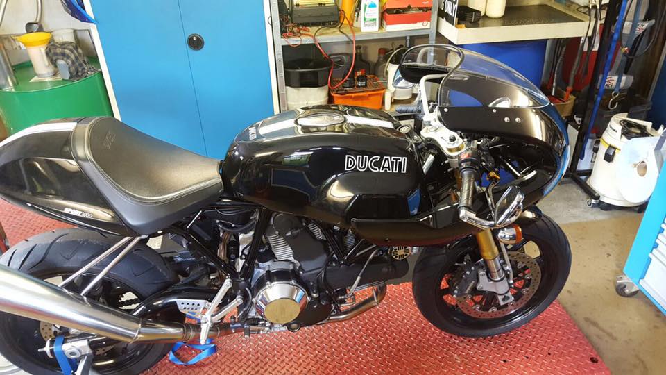

Bis Mitte 2015 kamen einige Upgrades. Zu diesen gehören:
-Original Marzocchi-Gabel in gold eloxiert und Andreani-Kit
-Starace Vollcarbon-Sitz mit Niroxx
-Marchesini Ducati 999s Räder
-Termignoni 2-2 Auspuffanlage komplett
-Brembo P4 vorne
-Custom KZH mit LED Brems- und Rücklicht und LED 5992f68aa4dd2_StandOktober2015.jpg.06d9b732ef23925dd44f0db6fef3b059.jpgOberon Blinker

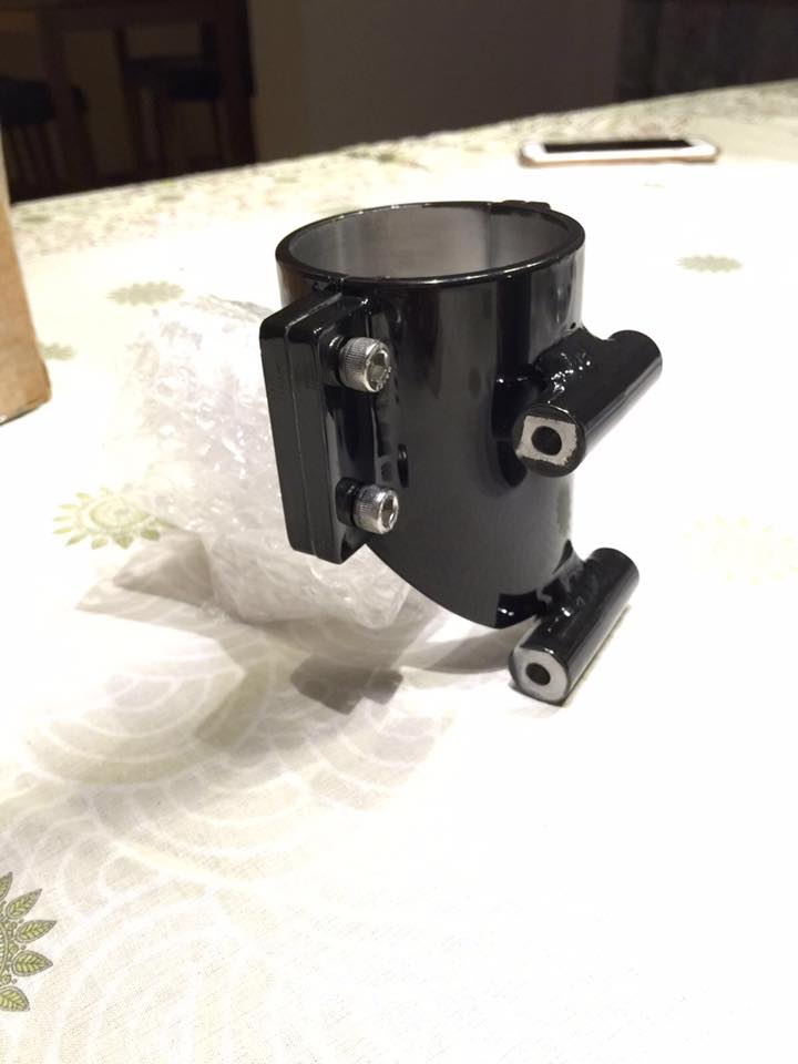

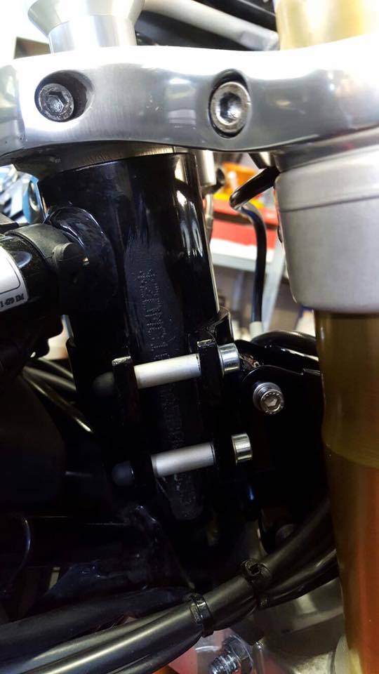

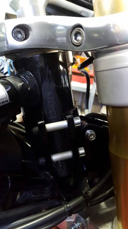

Im Jahr 2016 kam dann die Frontkanzel drauf von der 1000S.
Aufgrund der fehlenden Hülsen am Rahmen der Sport 1000 wurde ich im Netz auf das StradaFab-Kit aufmerksam.
Die Fa. StradaFab hat hierzu ein Kit rausgebracht, womit die Kanzel und Cockpithalterung gehalten/befestigt werden.
Alles kein Problem, wenn nur der TÜV da nicht wäre ...
Das StradaFab-Kit deckt am Rahmen die Fg.-Nr. und somit für den TÜV-Mensch nicht akzeptabel.
Eine Lösung wurde dann am Schluss gefunden, der TÜV war einverstanden und ich überglücklich.5992fd29e230d_HalterungA.thumb.jpg.855de006a7105823ddb16e6c7adea8fd.jpg5992fd2e1777b_HalterungB.thumb.jpg.0a44ae160b978c248bbcb0b666d6c329.jpg5992fd533fa98_HalterungC.jpg.cc636183f9a74533b8acc60ecd7bd151.jpg

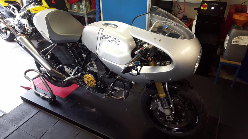

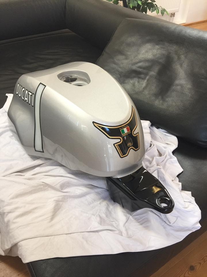

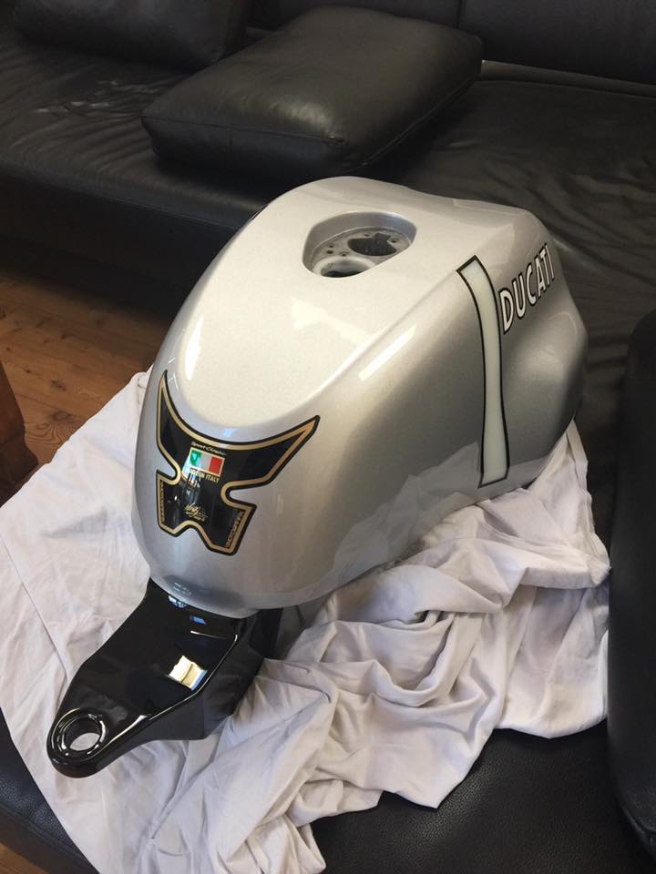

Anfang 2017 konnte ich einen kompletten Lacksatz (Frontkanzel, Tank und Heckverkleidung) gebraucht ergattern.
Mit der Zeit gefiel mir die schwarze Farbe nicht mehr und liebäugelte mit der silbernen Farbe der Paul Smart.
Andreas, aka "virtualcowboy" gab mir eine Adresse im Frühjahr 2017 für eine Lackiererei im Raum Stuttgart, die nicht nur die Originalfarbe lackiert, sondern auch Spezialwünsche ausführt. Kontakt aufgenommen und am nächsten Wochenende stand ich schon in der Lackiererei.
Die fertigen Teile konnte ich leider erst vor kurzem abholen, sodass sich die Fertigstellung ein wenig verzögert hat.
Eine Ducabike AHK und ein Oberon-Kupplungsnehmerzylinder waren auch längst überfällig. Das Bike steht im Moment noch in der Werkstatt, aber hier ein paar Bilder davon ...
59930497e692b_Tanka.thumb.jpg.869af8220457ecd423b53f3ea0ea8518.jpg5993049cdf7d4_tankb.thumb.jpg.44818751c26b293c086b1bb2dcbeae74.jpg599304a0393d6_tankc.thumb.jpg.0217005118d6c017ff29f77612de1da1.jpg

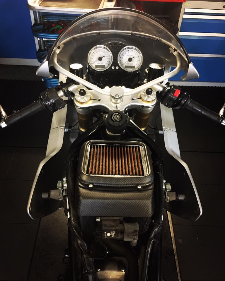

Eine Starace Vollcarbon-Airbox mit einen Luftfilter der Panigale kommen auch zum Einsatz.
Die letzten zwei Bilder anbei ...
Gruss Michele
599304cb78042_Staraceinside.thumb.jpg.784baf9fbac218edaf81de76d4a3fbdf.jpg599304d2069d3_laststeps.jpg.354376ab51429f192cd8cb063fdee81b.jpg
vor 19 Stunden schrieb 69er:
...ich vermute Du wirst nicht fertig... ;)
Allerdings! :(
Ein neues Mapping muss her, da jetzt aufgrund des größeren Luftfilters das Gemisch nicht mehr passt!
Keep u posted ;)

Am 15.8.2017 um 15:55 schrieb x_X_x:
Hallo, ich habe eine gelbe 1000 mono und fange erst jetzt an daran zu basteln ;)
ich würde mich freuen, wenn ich ein paar tipps von dir einholen könnte.
Woher hast du das Teil bekommen, dass das StradaFab-Kit letztendlich für den TÜV akzeptiert wurde, da die Rahmennummer ablesbar ist ?
und hast du die Halbschale von Motoforza oder welche würdest du mir empfehlen ?
danke erstmal und lieben Gruß,
Nico

vor 18 Stunden schrieb Nico:
Nico
Hi Nico,
das Kit bekommst du direkt bei StradaFab und ich habe es hier gem. Abbildungen verändert.
Das geschlossene Rohr wurde so verändert (s.Abbildung Nr. 2), dass die Chassis-Nr. sichtbar bleibt. Das war die Voraussetzung, sonst hätte ich die Abnahme nicht bekommen.

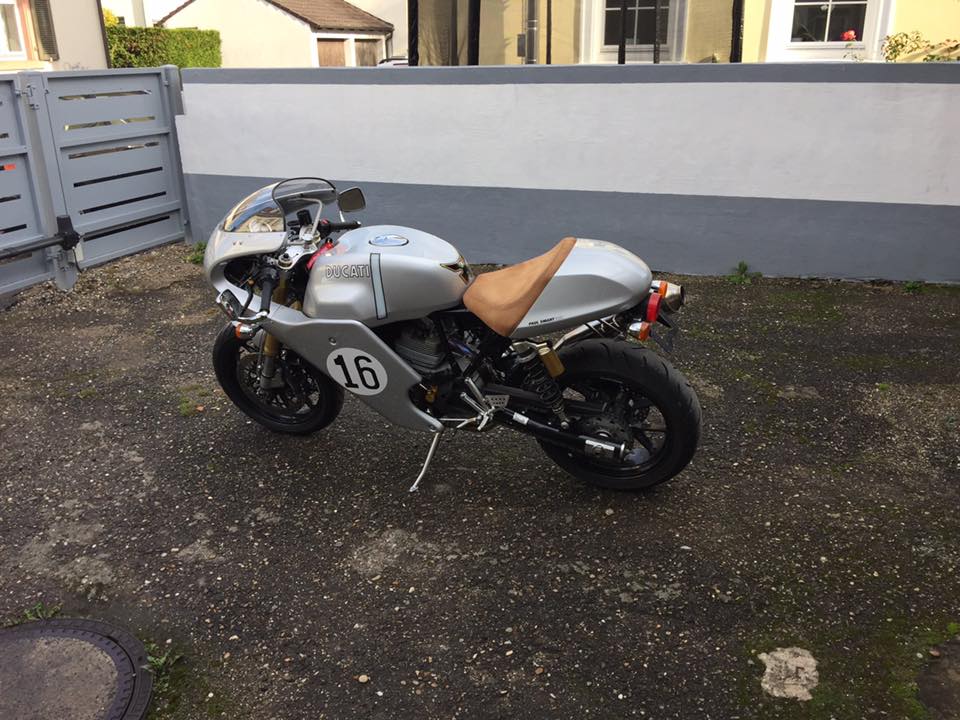

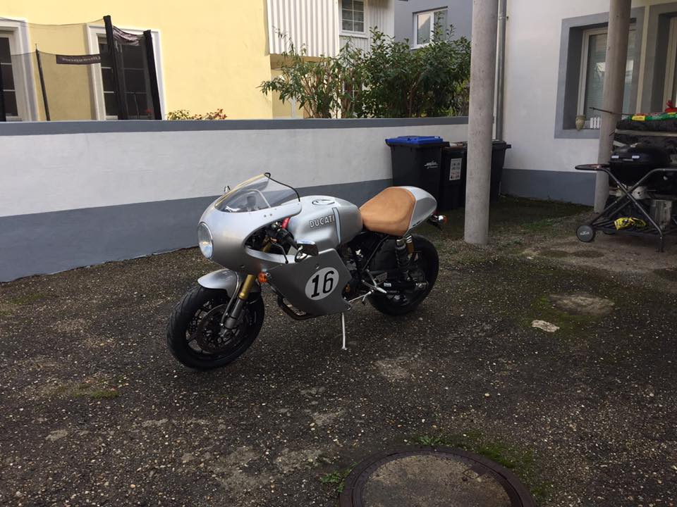

Hier gibt es aktuelle Bilder.
Manche werden sich fragen, warum nicht gleich eine P. Smart? Meine Antwort lautet = der schwarze Rahmen machts! :P
Gruss Michele

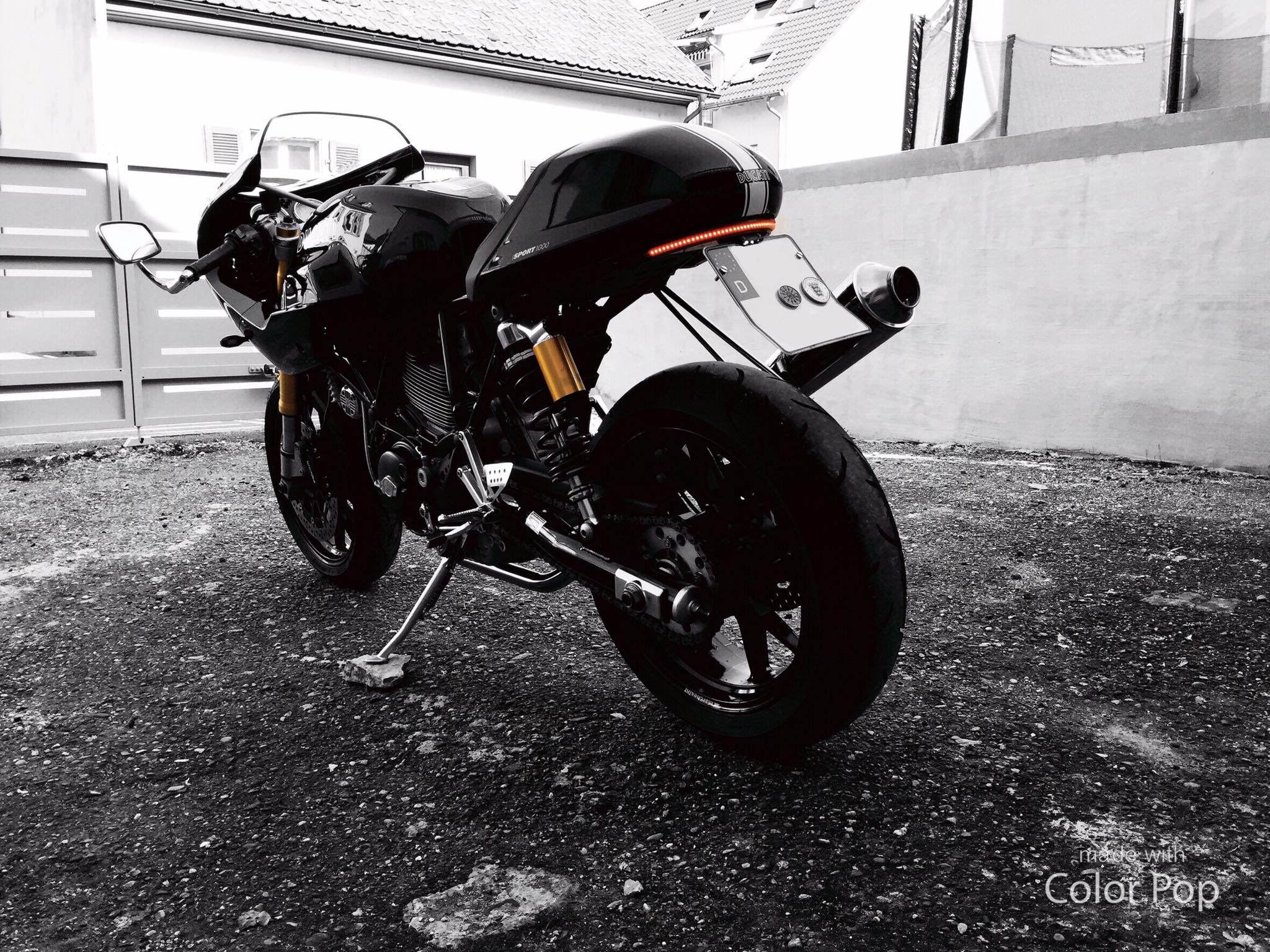

Hi Glückspilz,
da gibt's nicht viel zu erzählen. Beim Hersteller http://jcpakbikes.com/ gibt es die Leuchte in original zu erwerben, allerdings ist diese nicht zugelassen, da nicht E-geprüft!
Ich habe eine E-Variante daheim, die ich habe ich selbst gebaut und evtl. möchte ich mich davon trennen.
Gruss Michele
Danke für die Antwort Michele, ich werde mal meine hier posten wenn sie fertig ist.
Sieht sicher auch nicht schlecht aus in gelb ;)
