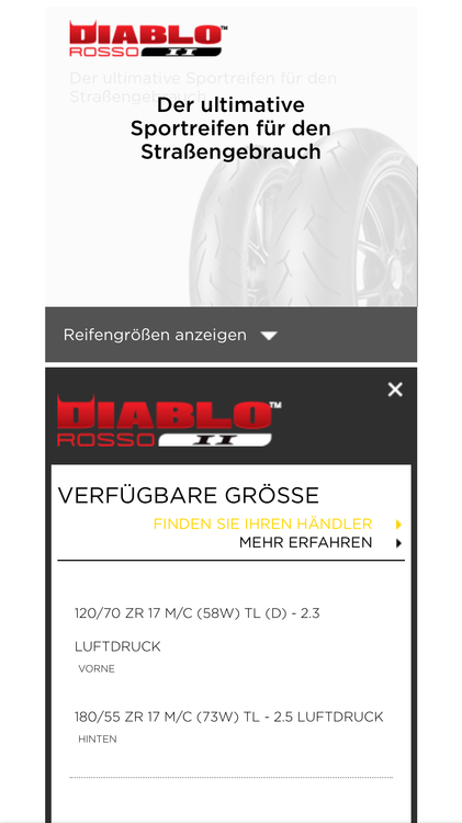

der luftdruck war sehr warscheinlich nicht angepasst
du musst mit dem rosso bei niedrigeren temp an die 2,5 ran gehn vorne
im sommer heizt der sich von allein auf 2,5 auf
