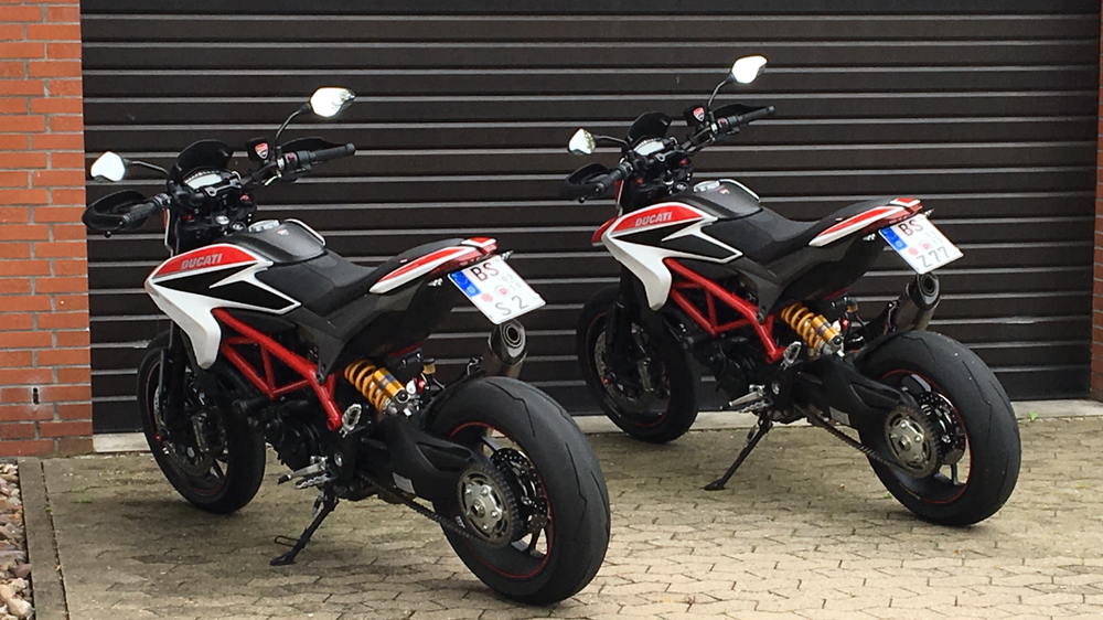

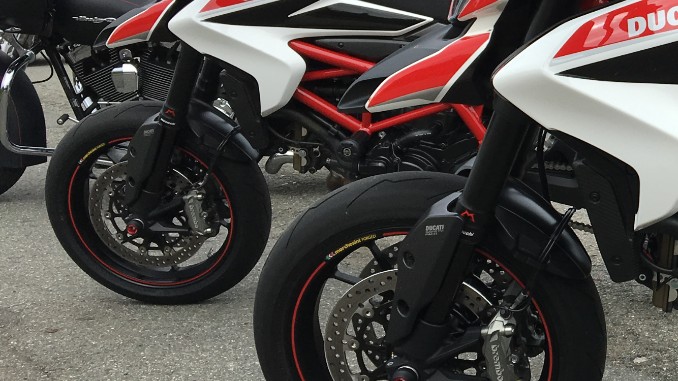

Hier mal zwei Bilder von unseren SP's. Die hintere ist meine.
Guckt auf die Gabel Schrift, welche Höhe das Marzochi zum Kotflügel hat und vergleicht das mit der von meiner Frau!
Das sind 30mm Unterschied!
Edited by SMY
vor 23 Stunden schrieb SMY:
Links von meiner Frau, rechts meine:
Wenn man die SP unbedingt merklich tieferlegen möchte, dann ist das wohl der richtige Weg.
Seitenständer musste wahrscheinlich auch gekürzt werden.

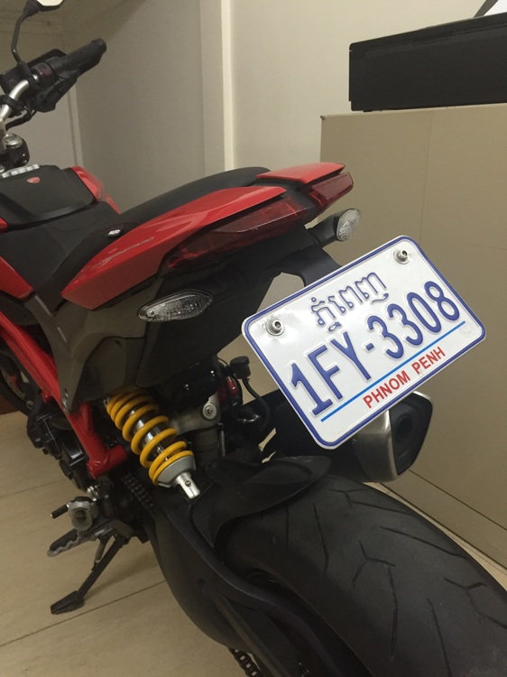

Was ist das denn für eine Kennzeichenhalterung? Echt scharf!
Hat die auch eine KZ-Beleuchtung?
Blinker sehen auch Gut aus. Sind das Kellermann?
Moin Rainer,
hat der Evotech Kennzeichenhalter kein Katzenauge, oder bauen die verschiedene Ausführungen? Hier im Land der vielen Vorschriften und Verbote muss ja unbedingt so ein Krempel verbaut werden, sonst gibt es mecker von der Rennleitung und den technischen Marshals.
