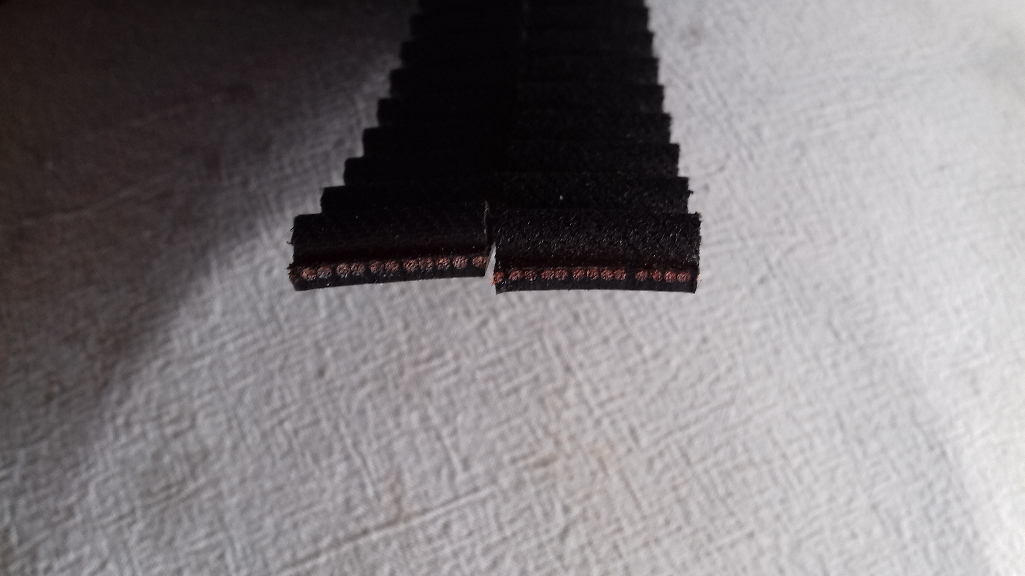

Zum Thema originale Riemen kann ich bei Interesse mal ein Foto machen wie aufgeschnittene originale gegen Clio Gates Riemen von innen so aussehen!
mfg
Edited by Ducbaer
Ich gehe davon aus das die dickeren vom Originalen sind.
Glaube jedoch das die dünneren besser sind als die Dickeren. Aus dem grund das die oberfläche der Stränge geringer ist und enge Radien weniger Spannung ergeben. Das da 2 sind, wird wohl sein damit auf zug die selbe stabilität gewährleistet ist wie bei 10 dickeren.
Aber du wirst uns warscheinlich bald aufklären.

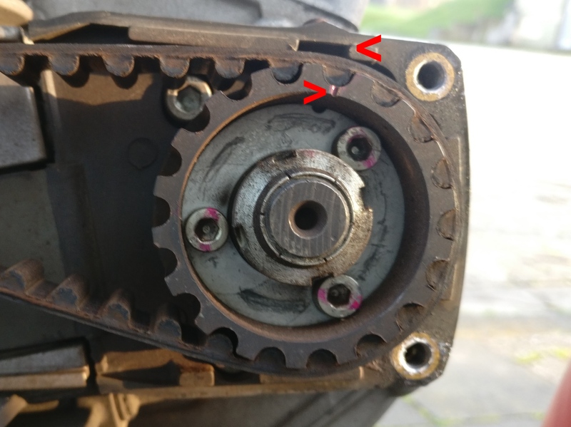

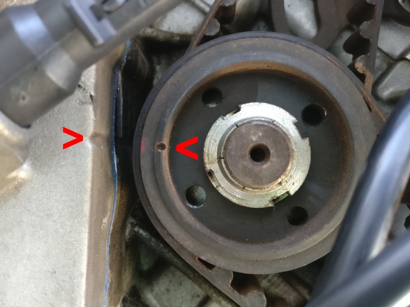

ich habe die Zahnriemen vor 2 Wochen auch gewechselt und das obige Video war Ansatzweise sehr lehrreich. Kann aber nicht verstehen warum man alles neu markieren muss, es gibt doch Markierungen auf den Rollen und dem Gehäuse. Bei meine 620er und der 695er sind die Bohrungen ( wie bei meinen Fotos zu sehen) in den Riemenrädern, bei meiner 796er sind wie im Video die Farbpunkte auf den Riemenrädern.
Die Art die Riemen zu spannen fand ich auch sehr Laienhaft. Ich möchte daher kurz meine Vorgehensweise beschreiben.
1. Moped in den höchsten Gang (bei mir der 6te) geschaltet, damit man den Motor am Hinterrad leichter (mit weniger Handkraft) drehen kann.
2. Zündkerzen raus, passiert später zur kurzen Überprüfung ja eh.
3. Moped aufgebockt und Hinterrad gedreht bis die Motorwellen Markierung ausgerichtet ist.
4. Überprüft ob Nockenwellen Markierungen ebenfalls korrekt stehen! Wenn nicht, dann Motorwelle um eine Umdrehung weiter drehen,
nun müssen alle drei Markierungen korrekt ausgerichtet stehen.
5. Spanner lösen und Riemen austauschen, darauf achten das die Nockenwellenräder sich nicht verdrehen, bzw. wieder in Position gebracht werden.
6. Riemen leicht vorspannen.
7. Ich habe zuerst den liegenden Riemen gespannt und mit der Android App "G-Strings" die Frequenz gemessen. Bei der 620 i.e. sind das 160 Hz, Toleranz 5 Hz. Ich habe den Riemen oben sowie unten gezupft und annähernd die gleiche Frequenz gemessen.
8. Anschliessend den stehenden Riemen gespannt, dieser soll bei der 620er mit 140 Hz gespannt werden. Hier maß ich allerdings verschiedene Frequenzen zwichen vorderem und hinterem Riemen. Motorwelle um ca. eine 1/2 Umdrehung weiter gedreht, so das die Ventilkipphebel nicht mehr auf die Nockenwelle drückten. Und siehe da man kann auch hier auf einmal die gleichen Frequenzen auf beiden Riemenseiten messen.
9. Zum Schluß noch einmal die Positionen der Markierungen geprüft, anschliessend den Motor einmal  von Hand durchgedreht. Zündkerzen rein, Getriebe in den Neutralen geschaltet.
10. Ignition Sequence Start ! ;-)IMG_20170316_171322.jpg.1cf95b60bc377b583778baf0d143f07f.jpg
Motorwellen Markierungen an der 620er
Nockenwellen Markierungen stehender Riemen.
Nockenwellen Markierungen liegender Riemen.
