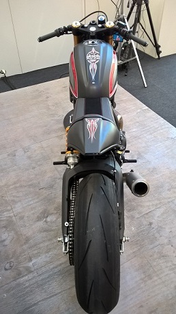

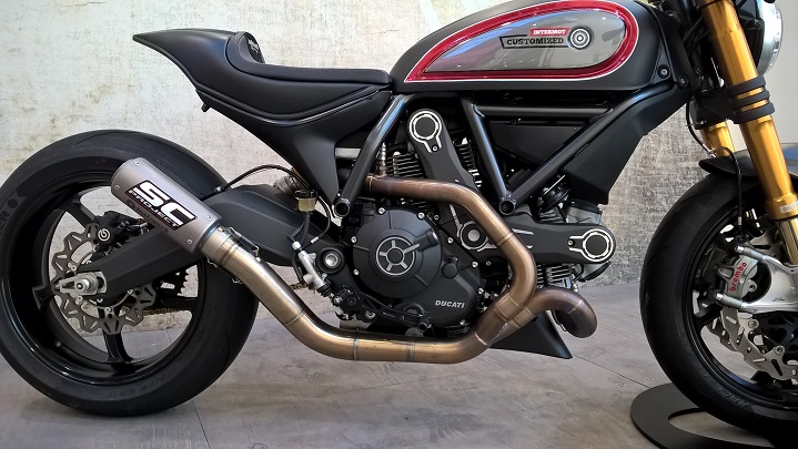

so sollten keine 65PS aussehen
Wahrscheinlich zerrt die so brachial an der Kette, dass es das Heck aus der Mitte gerissen hat? ;)
