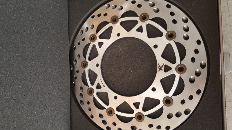

Ich habe eine Bremsscheibe gefunden welche sehr leicht ist, extrem gut dosierbar ist und eine extreme Bremswikung bringt was alles von mir zuvor getestete in den Schatten stellt.
http://www.bts-exclusive.ch/produkt/tk-dischi-freno/
Ich Bin auch die Original Scheiben mit Galfer Sinter GP gefahren, vom Bremsen, Verdrecken und vom Verschleiss her für mich wie die Z04 aber ei fach deutlich Günstger was ich nicht unbedingt Schei.... finde.
Wollte noch ein Bild der Scheiben hochladen, ist aber nicht gegangen.
Versuch gleich noch mal.
Gruss Micky

Hier die Bilder der Bremsscheibe von der ich gesprochen habe.
Das wir uns da richtig verstehen, ich finde die Brembo Z04 Top. Leider sind sie mir zu Teuer wen ich günstiger gleichwertige Alternativen habe. Die Galfe Sinter GP sind c.a. 25-30% Günstiger und deutlich besser als die Originalen (Z04 ebenwürdig)

@Micky: Deine Scheiben habe ich nicht vergessen, aber sie sind mir einfach zu teuer. Ich habe Dir auch gesagt, dass ich nicht so viel wie die Brembo HP-Scheiben ausgeben will. Budget ist also klar.
