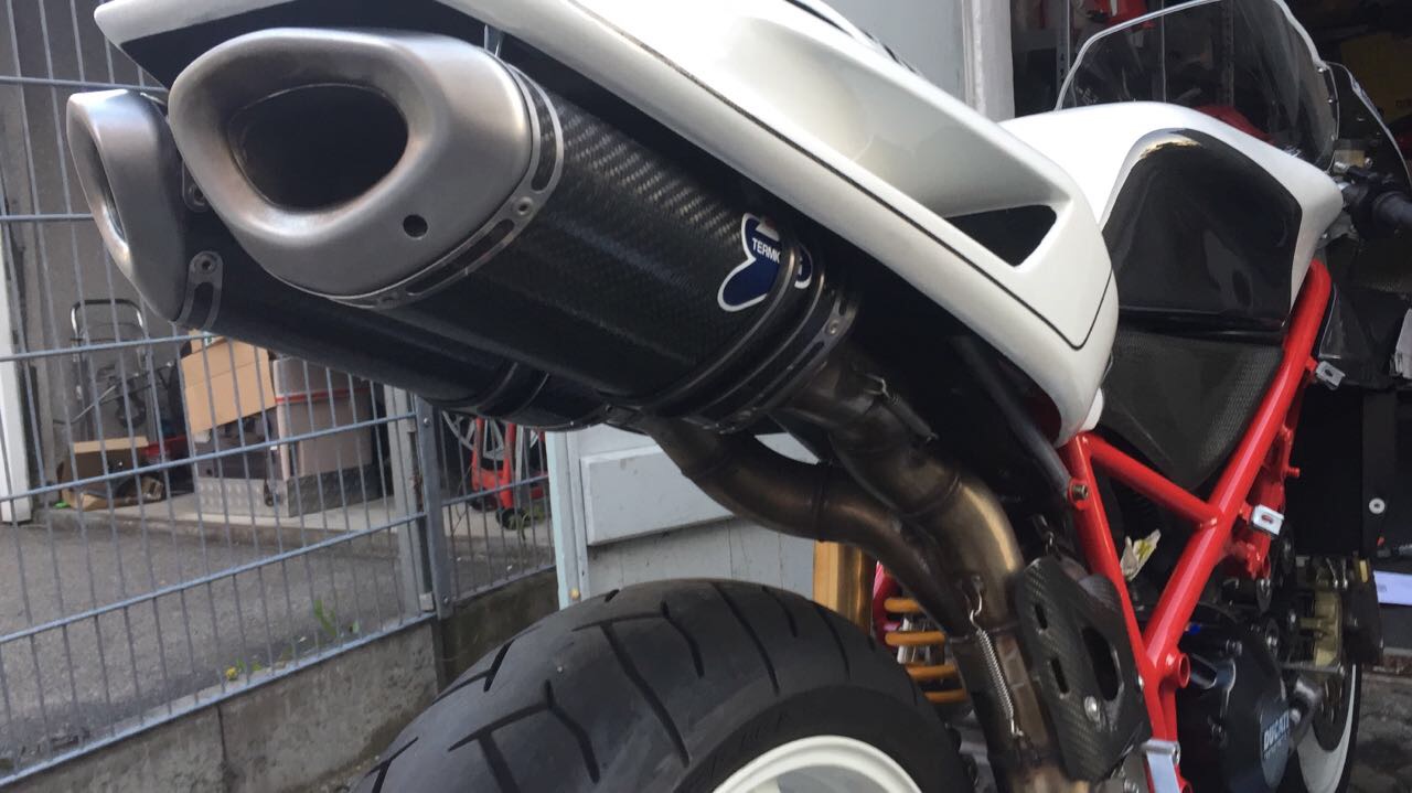

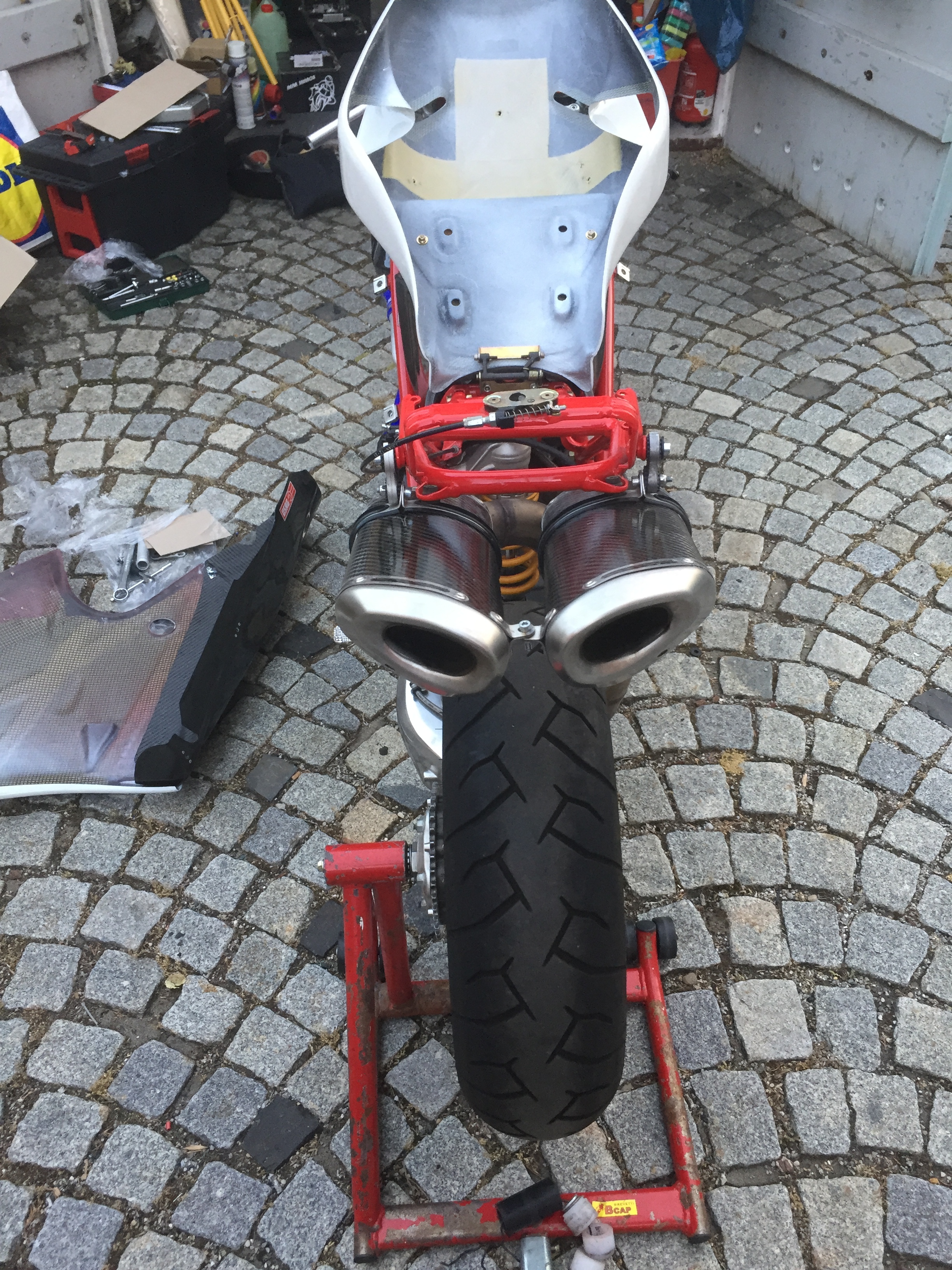

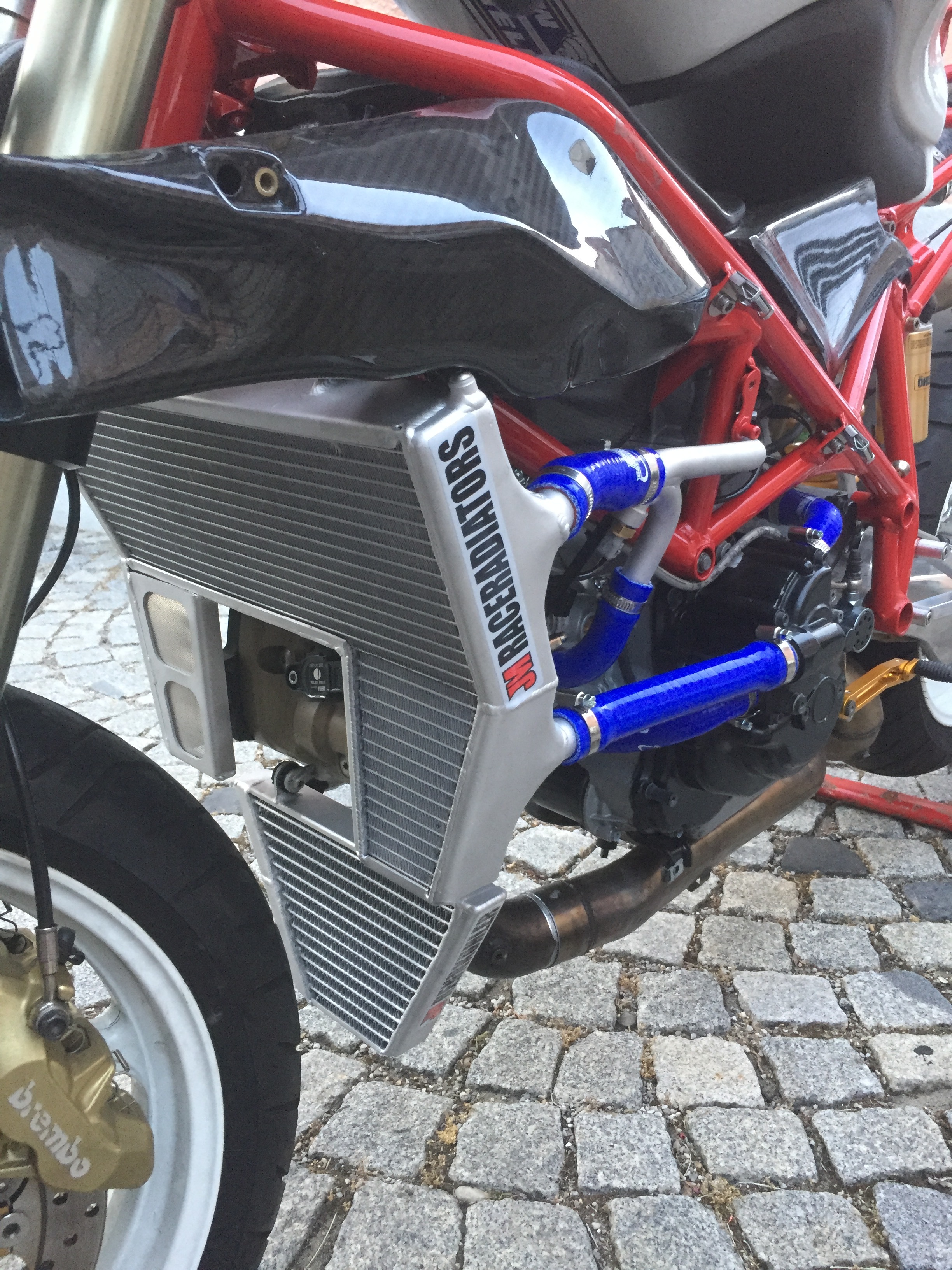

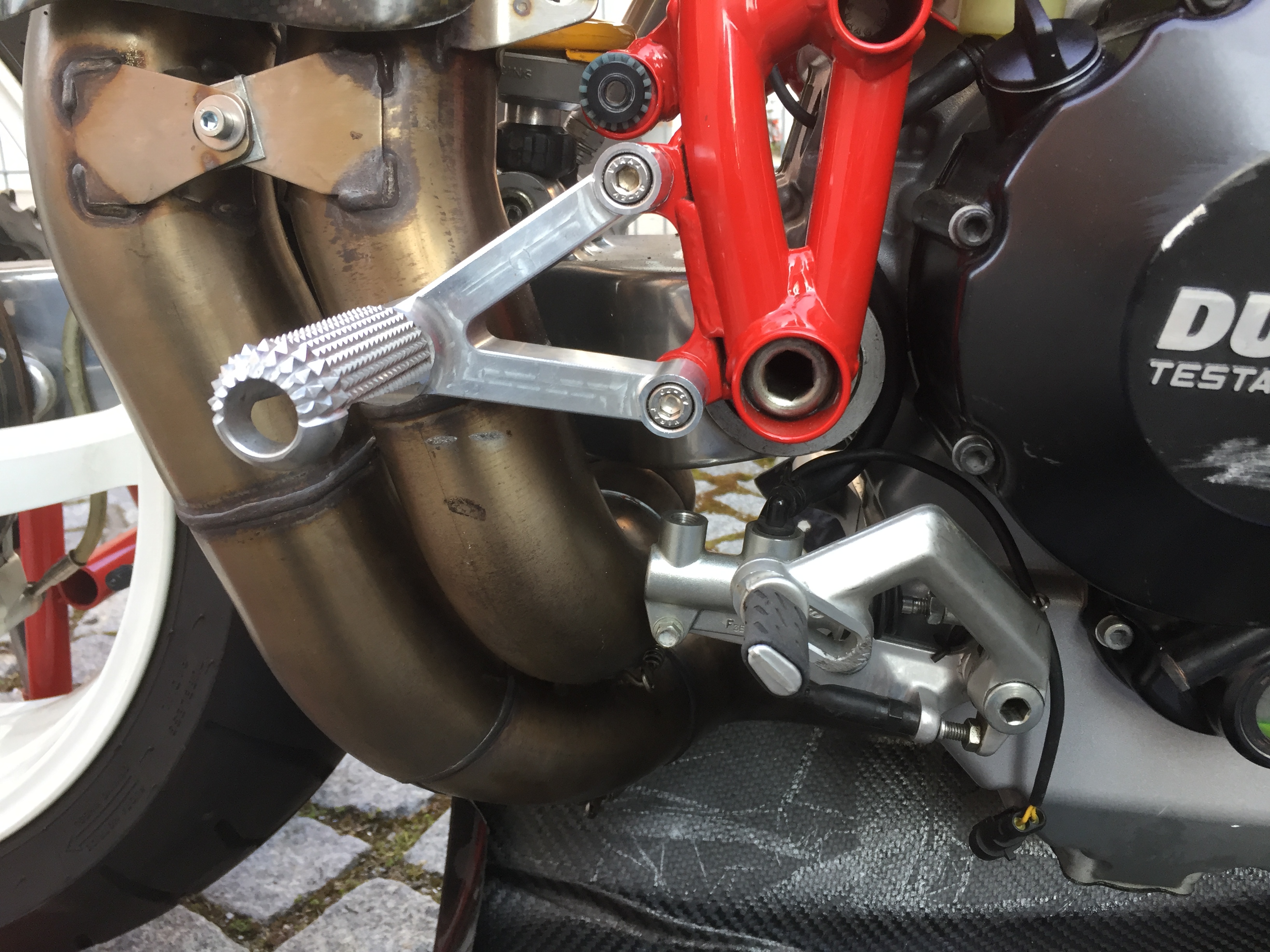

Einzig dass Heck harmoniert meiner Meinung nach nicht mit den Esd's. Runde wäre glaube ich schöner.
Aber allein der Kontrast ( fetter Krümmer - schmler Reifen ) ist schon geil ?.

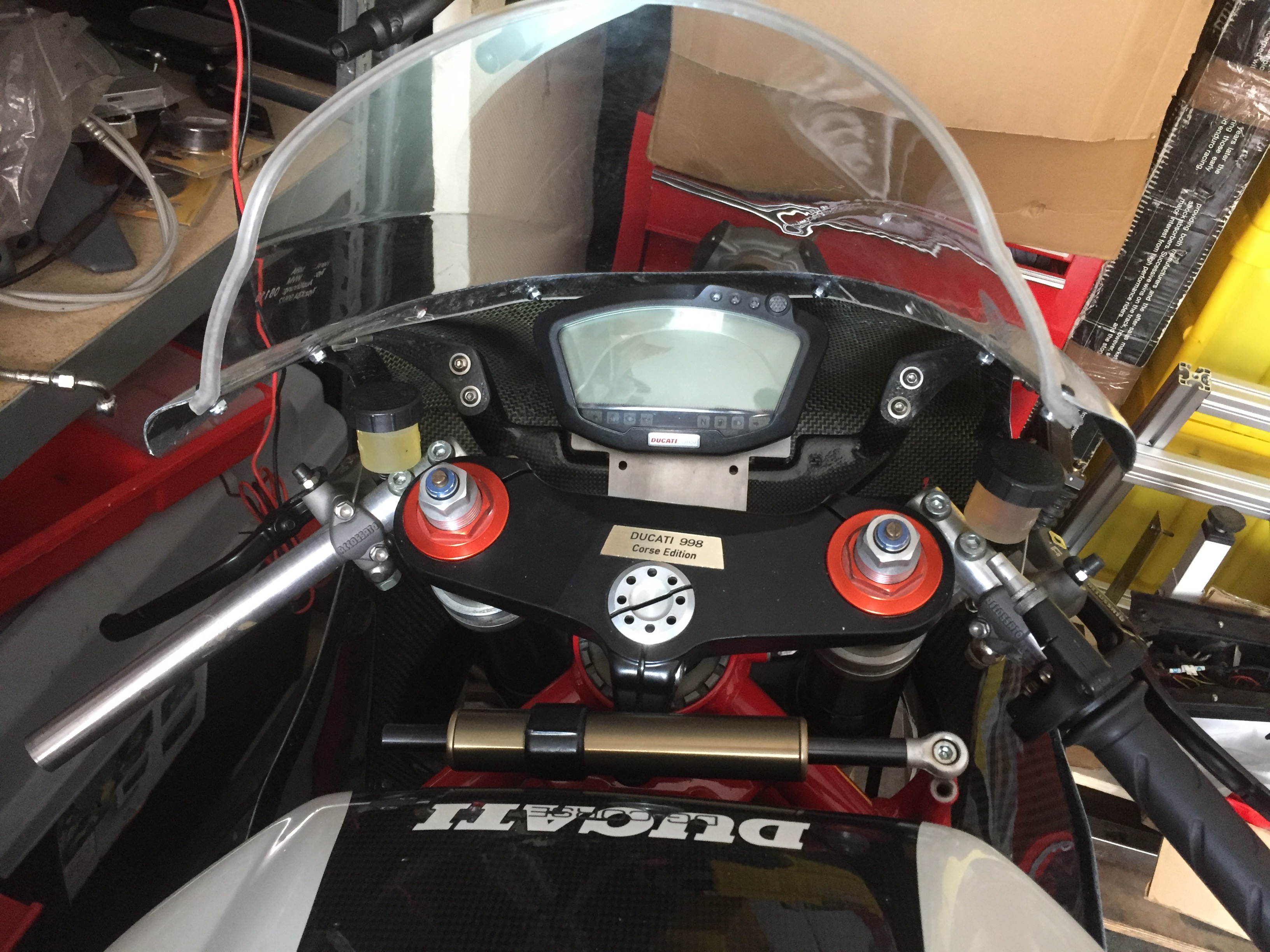

Cockpit ist auch toll und aufgeräumt ??.

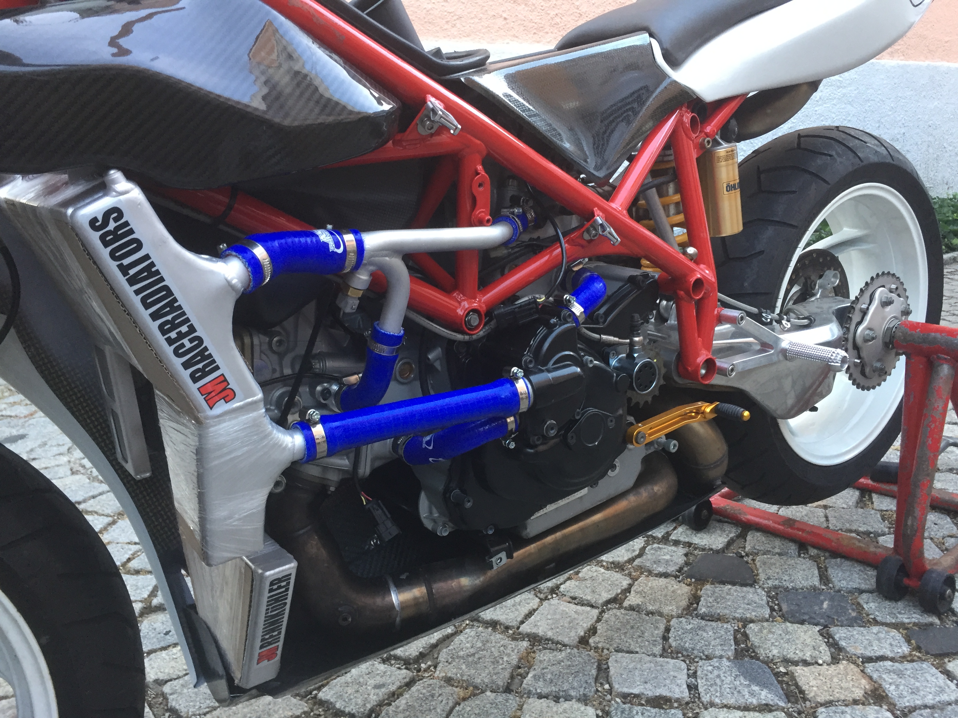

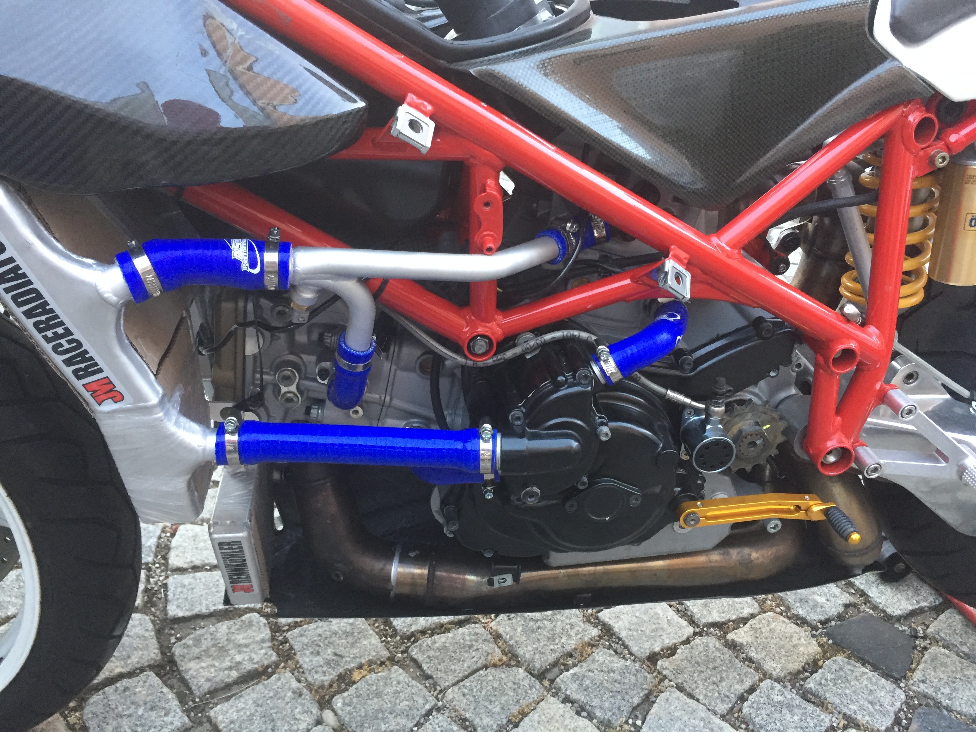

Keine Sorge
es wird kein Hässliches Streetfucker Plagiat !
Die Reifen und Räder sind temporär montiert , damit ich sie hin und her bewegen kann .
Andere Räder mit Reifen stehen schon bereit :D
Die Tüten bleiben vorerst ,
über geschmack lässt sich streiten ,
es wird definitiv keine RS Replica ,
Ich will einfach nach meinen Möglichkeiten spielen und mich austoben,
hatte schon bei einigen Mopeten die möglichkeit untern Rock zu kucken ,
dabei hab ich immer was zu verbessern gesehen .
Mir geht es nicht um Highend und Hightech .
Wichtiger um einfache montage , Clean ,
leicht zugänglich , montagefreundlich , servicefreundlich .

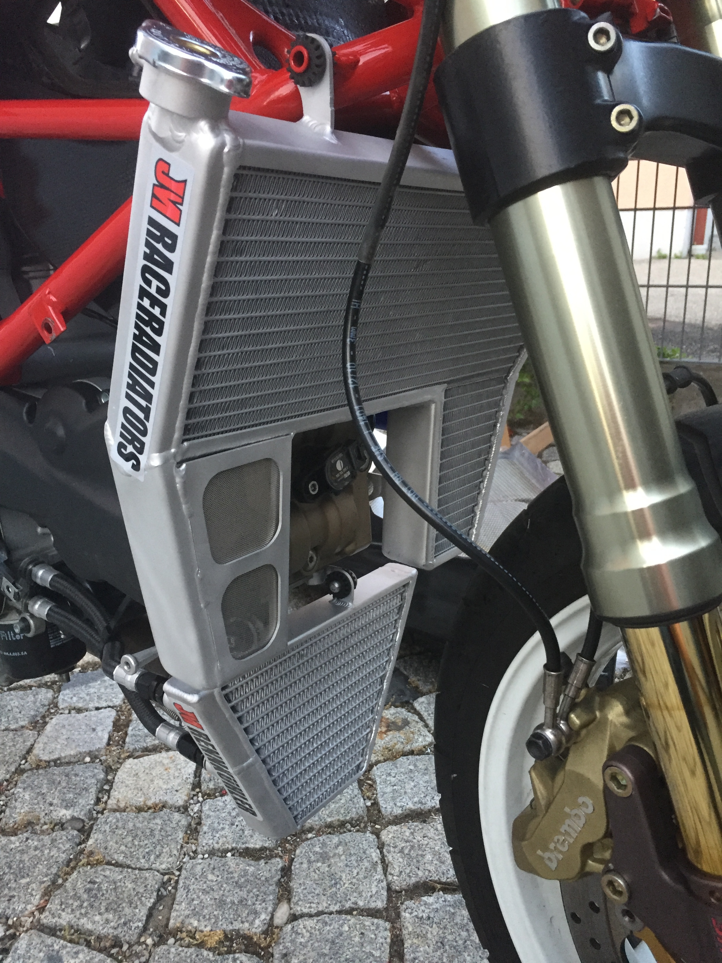

So und jetzt noch Bildchen

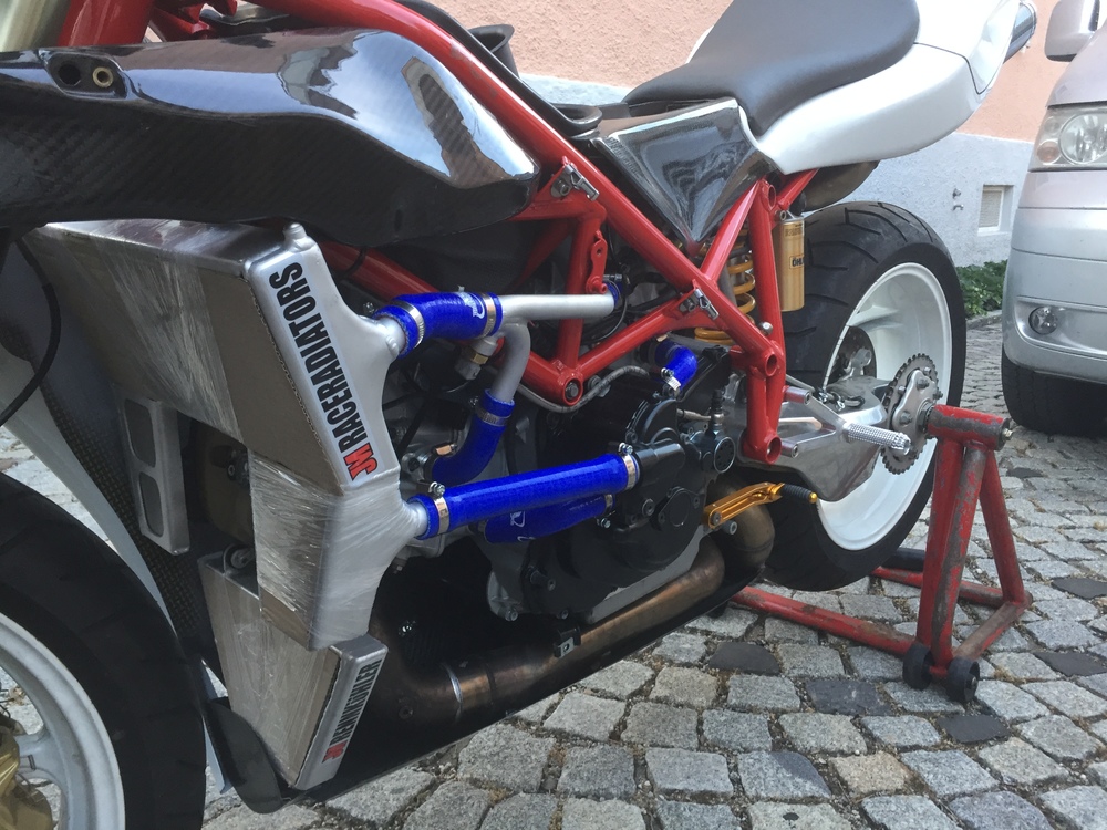

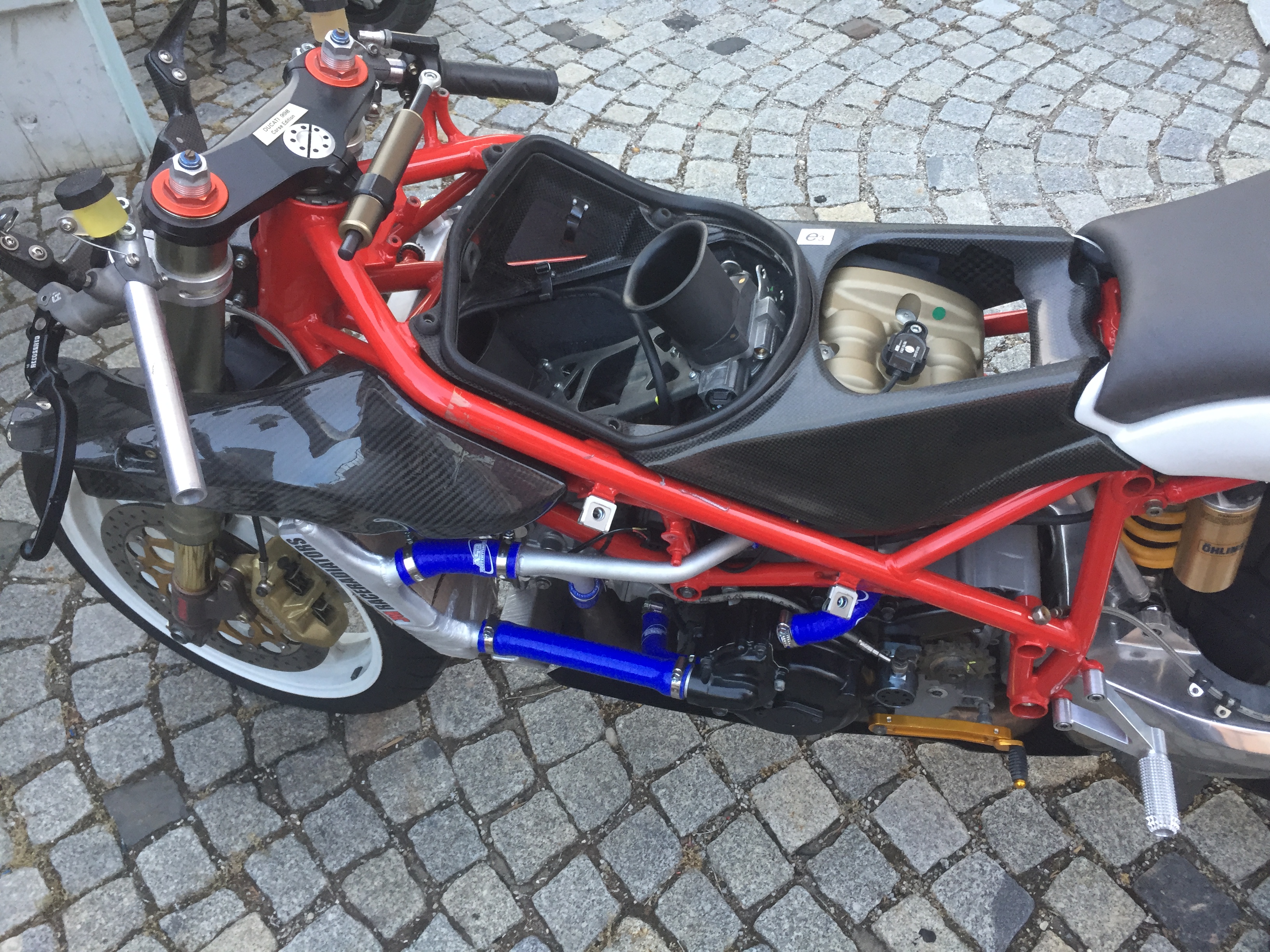

Hab mich für ein Kühlschrank mit einfüllkappe entschieden,
so spar ich mir den Ausgleichbehälter , die reihenweise Risse bekommen und undicht werden.
Außerdem ist der Platz des eingesparten Behälters reserviert fürs Steuergerät.
Hatte auch schon mal mit einem RS ausgleichbehälter geliebäugelt,
nachdem ich eine zum anfassen hatte und beim Kabeln , demontieren und montieren musste,
hab ich mir das ganz schnell anderst überlegt.
Der RS Behälter verdeckt zusätzlich die Rahmennummer!
Also was nicht vorhanden ist, geht nicht kaputt, wiegt nix , ist servicefreundlich.
Befüllt wird über einfüllstutzen, es gibt nur noch eine Überlauf Pipiflasche .
:victorious:

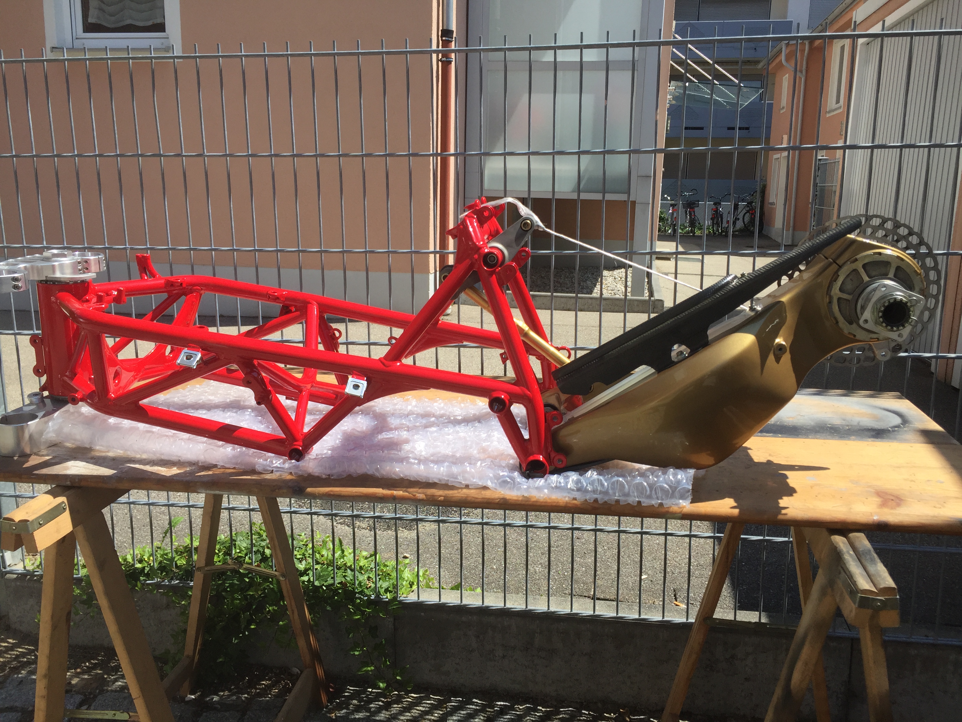

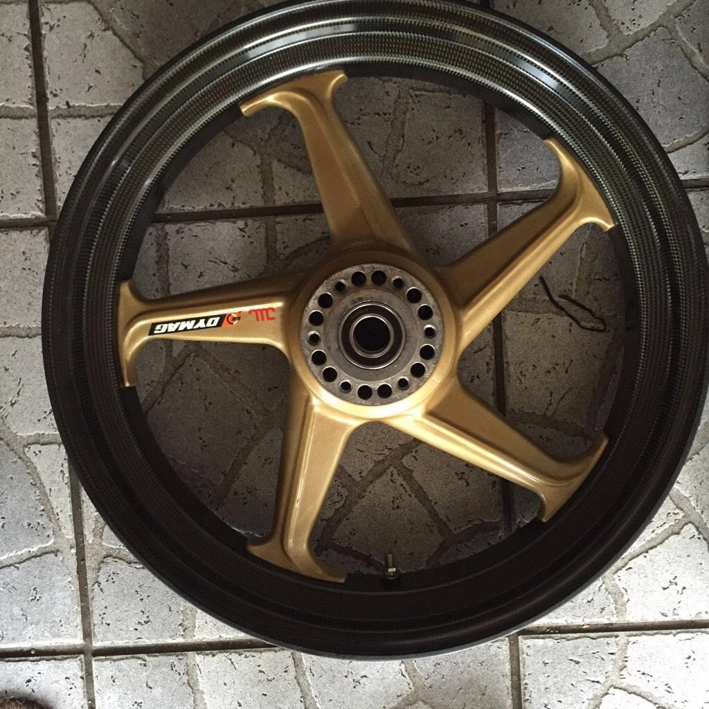

Jogo schau mal bei den Löchern für die voderen Bremscheiben. Sind bestimmt versetzt zueinander links und rechts. Hab da echt gestaunt bei meinen Rädern.
Edited by DocDuc
Wenn! Sie nicht hin u.wieder das Problem hätten die Luft zu verlieren!!
M
ach mal Probehalber nen Reifen drauf u.kontrollier hin u.wieder den Druck!
Gut gemeinter Rat!
Bin leider mal mit so einen Satz eingegangen!
Hab auch schon gesehen dass da jemand nen "Schlauch" reimgemacht hatte!
Aber das Problem m.undichten Mag.Felgen dürfte Dir sicher bekannt sein!
Gruss Heinz!

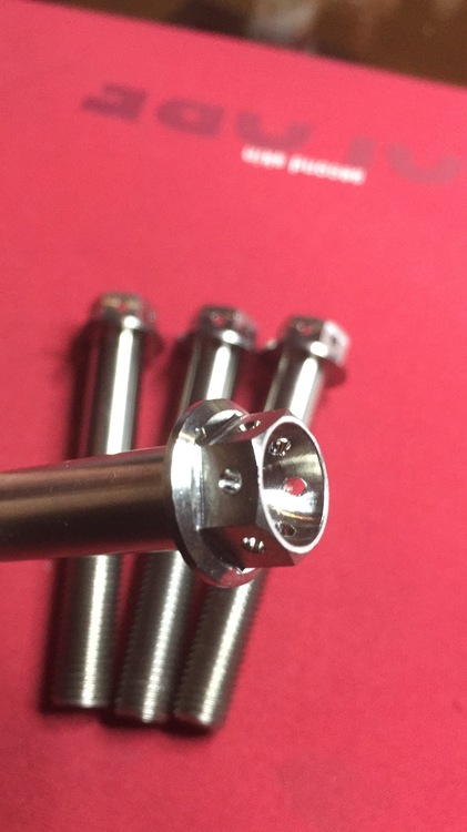

Sieht man im eingebauten Zustand nicht mehr , aber weil ich weis find ich geil :D
Bin gespannt wie viele bedenken eintrudeln :wahnsinn:
nur vorweg , hab sowas schonmal an einem kaufbarem Teil gesehen , da dachte ich mir kann man nachahmen
Gruß Jogo

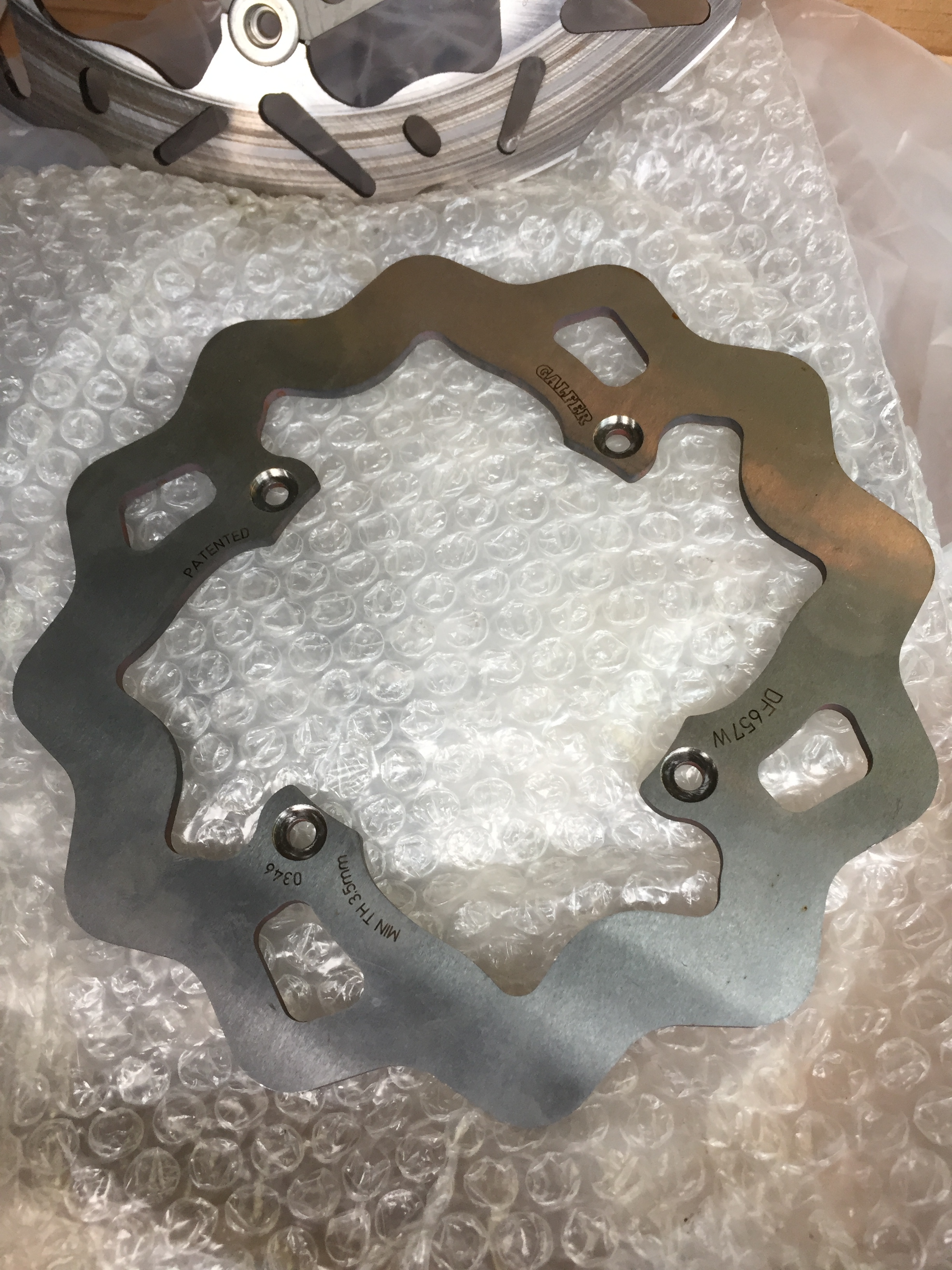

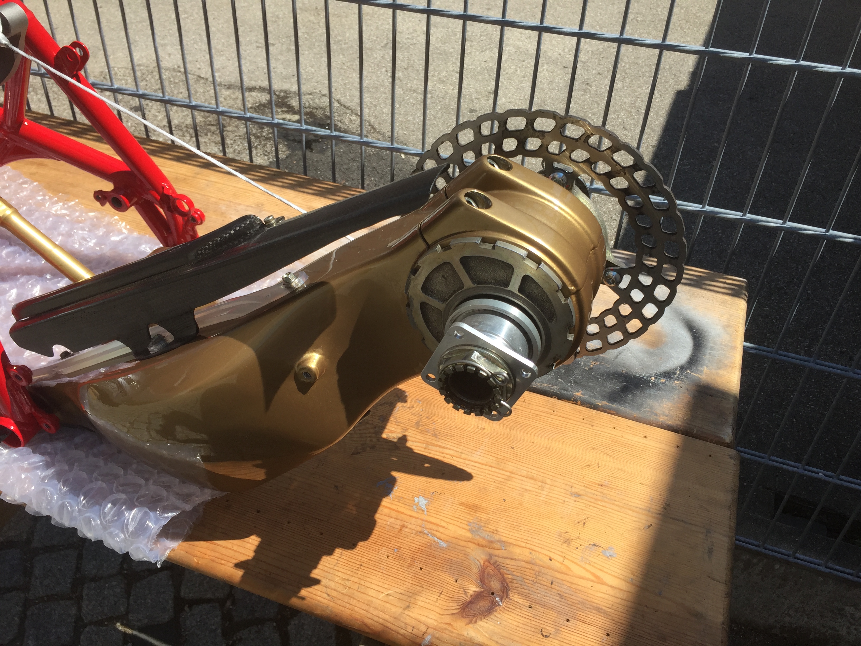

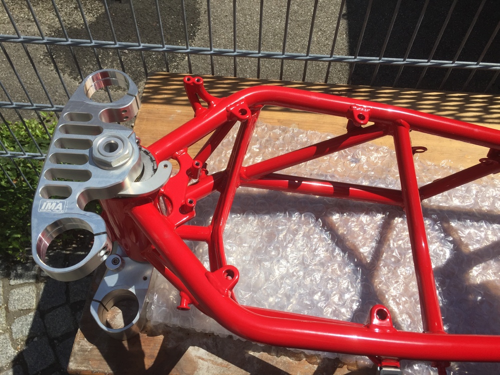

Einmal IMA Brücke und Magnesiumschwinge mit superleichter Bremsscheibe .
Ich bekomm ein Steh Piller :schmidti:
