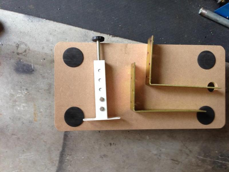

Auf zum Baumarkt , ein Möbelrollbrett , 2 Große Metallwinkel und ein einstellbaren Bettlattenrostfuß besorgt.
Daraus hab ich ein beweglichen Motorständer gebastelt, der auch so konstruiert ist,
das mas mit dem Tiefen Ölsumpf ein Ölwechsel vollziehen kann.

Hier mal Bildchen vom Lowbudget Motorständer
IMG_0777.jpg.e179eba85109ef28e06ea42c191

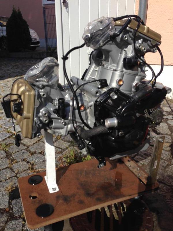

und hier mit Motor
IMG_0793.jpg.f17bdc9b8a603604fb42b39d907
Empfehle beim Rollbrett nicht die Hartfaser oder Presspan Variante zu Wählen !
Das Brett hat sich nach dem Waschen des Motors mir Wasser vollgesogen
und nach einem Tag so verformt, das mir fast der Ständer mit Motor umgekippt währ.
Hier nochmal mit Leimholzbrett,
das ist Stabil genug um den Motor Rückenschonend von A nach B zu rollen
und ausreichend um den Rest für ein Rolling Chasis zu tragen,
weiteres hoch genug das eine Schüssel zum Öl ablassen darunter passt.
IMG_1077.jpg.cdcf51ffdd890b7ef6580d4a4a0

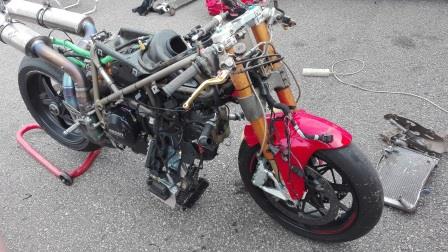

Hallo Jogo,
das war ein 748 Rahmen mit einem gemachten 999r Motor. In dem Rahmen haben wir eine 1098 schwinge verbaut. Eine Akra
komplett Auspuff angepasst.
Das Moped ist nur für die Rennstrecke aufgebaut.
Aber schreib mal was du bei dir so alles machen willst.
Gruss Olli M

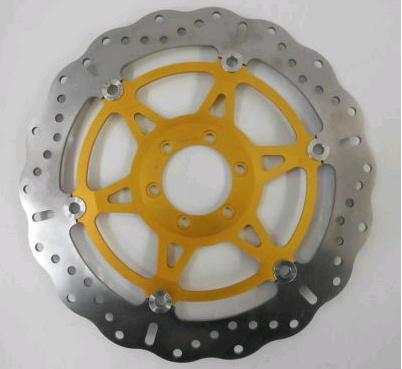

So
hab mir noch was durch den Kopf gehen lassen,
für das Tachosignal brauch ich vorne Bremsscheiben mit 6 Floater,
da ich 1198 Dashboard verwende .
Jetzt die Denksportaufgabe :
Bremsscheiben 320 oder 330 , 6 Loch , 15mm Offset und 6 Floater.
Die 1198 hat in einer der vorderen Bremsscheibe 6 Floater in denen die Signalpins Stecken für den Tachosensor !
Da wird die Auswahl noch schwieriger :denk1:
Andere Felgen scheiden aus , da ich schon Felgen habe die ich verwenden will.
Die einzigen Scheiben die ich im Netz gefunden habe , welche alle Wunschkriterien erfüllen , sind von EBC
Die wiederum muss ich mir schön saufen und nochmal durch den Kopf gehen lassen
:alcohol::Helmut:
58639acec7486_EBC998R.JPG.84117dc8c8d699
Vielleicht hat jemand eine Idee , die meisten Scheibletten haben 9 Floater ,
ich benötige 6 , sonst passt das mit dem Tacho nicht mehr.
Gruß Jogo
