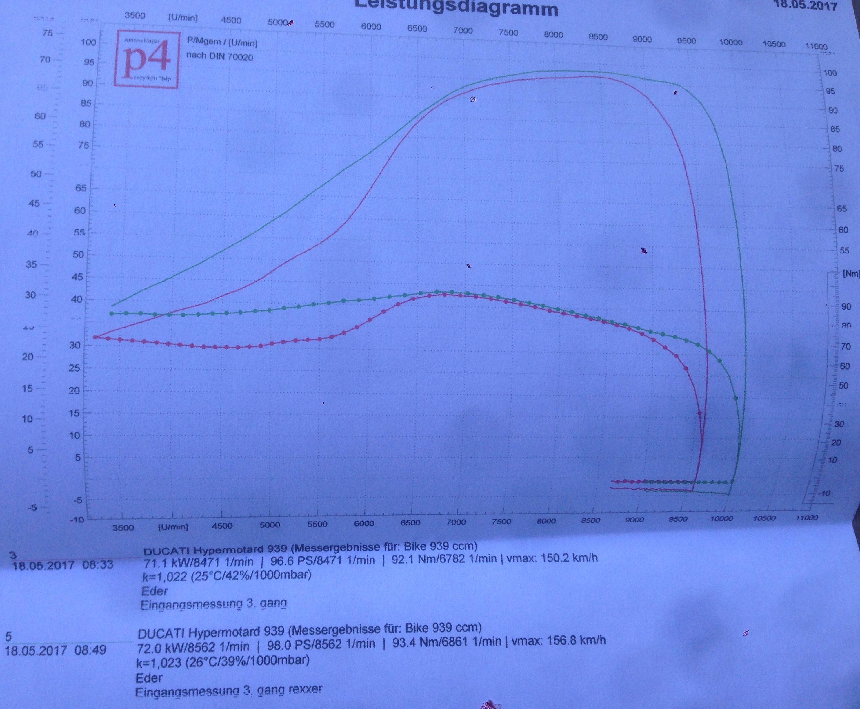

Hatte, auf Grund eurer Beiträge, heute einen Termin fürs zylinderselektive Abstimmen. Grund dafür war die beschissene Leistungsentfaltung beim Beschleunigen aus konstant 50km/h (2. und 3. Gang).
Dazu konnte ich hier und im www nix finden, darum wollt ich das Optimum heraus holen.
Nach Schilderung meines Problems dauerte es einige Versuche am Leistungsprüfstand bis meine Eindrücke am Prüfstand reproduzierbar waren, da diese ja nicht immer und in gleicher Intensität auftraten.
Anschließend wurde das 0815 Rexxer Mapping für die 939 aufgespielt, da ist die Klappe deaktiviert, was weiß ich was sonst noch geändert...
Aber schaut euch die Kurven bis 6000U/min selbst an (legaler Remus mit Kat u. K&N Luftfilter), ist 1000:1 wegen dem lächerlichen Leistungszuwachs hätte ich das nicht gemacht.
Der Mechaniker des "Freundlichen" meinte er würde sich jetzt schon noch stundenlang hinstellen und zylinderselektiv Abstimmen, könne mir aber nicht sagen was dabei noch machbar wäre. Im übrigen meinte er dass es sehr sinnvoll wäre vorher eine Optimierung der Steuerzeiten vorzunehmen um anschließend ein wirklich perfektes Ergebnis zu erzielen. Er empfahl mir das Mapping zu testen und bei Optimierundsbedarf im Zuge eines Ventilservice die Steuerzeiten und das Mapping anzupassen, im Winter würden sich, bei der Aktion, 15% Nachlass auf Arbeitszeit auszahlen ?
Da mein Kritikpunkt jetzt behoben ist habe ich seinen Vorschlag angenommen und mir fürs erste doch einige Euros gespart.
Grüße Andi
