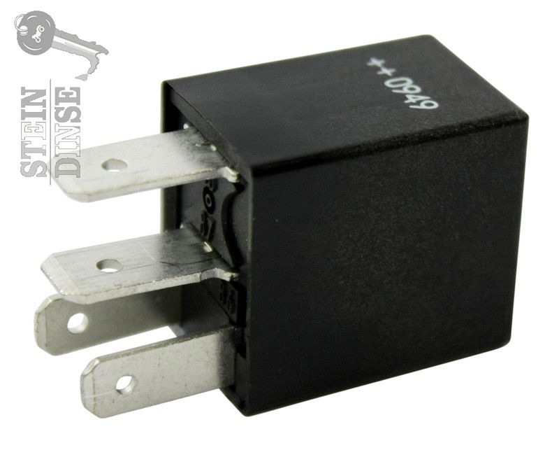

Bei mir war das Zündrelais Anfang der Saison kaputt. Der Anlasser lief, aber es tat sich überhaupt nix, wie bei dir. Das Teil kostet nur paar Euro, dächte ich. Das Teil steckt im Batteriekasten und könnte Feuchtigkeit gezogen haben... Kann man immer mal da haben.

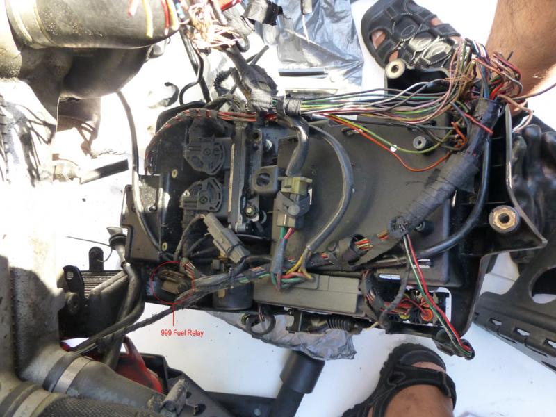

Wo genau sitzt das Zündrelais und wie sieht es aus.

Nicht erschrecken, wenn du den Batteriekasten abmachst. Darunter sieht es ziemlich übel aus. Man braucht auch gefühlt acht Hände, um das Ding wieder zusammenzuschrauben. Ich habe meinen gleich aufgelöst und einen Racinghalter montiert, was die Arbeiten deutlich erleichtert. Aber das ist ein anderes Thema. Mein Ducati-Schrauber hatte das Teil vorrätig. Umgesteckt und die 999 sprang beim ersten Versuch an. Symptome waren exakt wie bei dir ;) Viel Glück!
