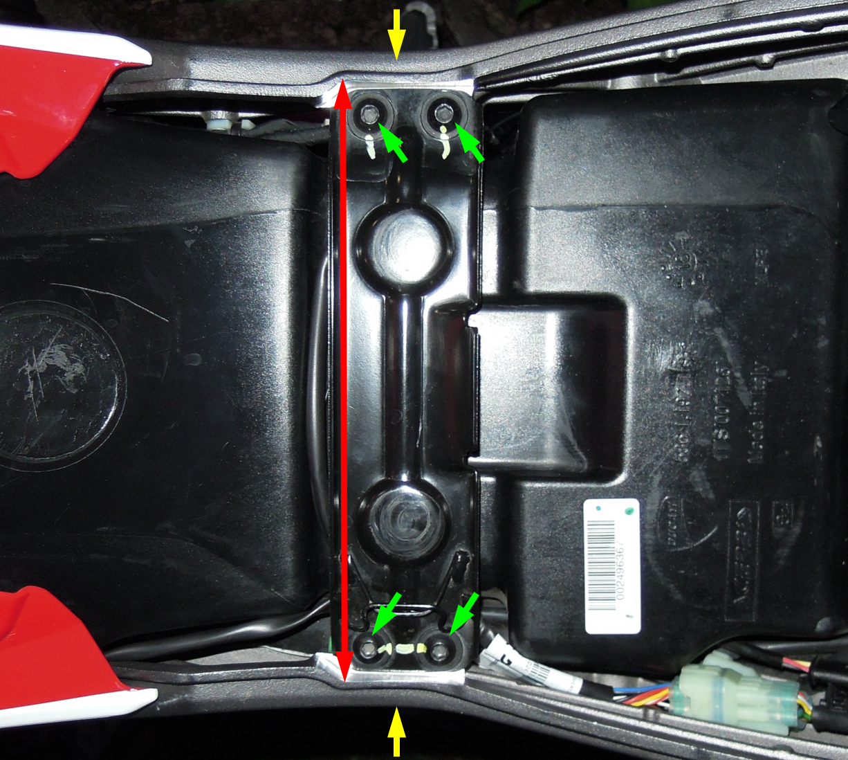

kral 5 Posted June 29, 2017 Report Share Posted June 29, 2017 Hallo an alle Sitzbankgeplagten, auch ich hatte das Problem mit den Rissen an meiner Sitzbank. Nachdem sich Ducati wegen angeblicher Einbaufehler meinerseits erst weigerte, die Bank auf Garantie zu tauschen, konnte mein Händler dann doch noch einen Umtausch organisieren. Damit die neue Bank nicht auch wieder das gleiche Problem hat, schaute er sich das Heck meiner Hyper nochmal genauer an und verglich es mit anderen Modellen (821 und 939), die bei ihm herumstanden und keine Sitzbankprobleme hatten. Dabei stellten sich zwei Unterschiede heraus: Der Abstand der beiden Hälften des Heckrahmens (roter Pfeil) war bei meiner Hyper größer als bei den anderen. Dadurch lag der Rahmen außen enger an der Sitzbank an. Der Heckrahmen war in meinem Fall nicht exakt zentriert, so dass der Rahmen auf beiden Seiten unterschiedlich eng an der Sitzbank anlag. Das erste Problem konnten wir leicht beheben, indem wir die Schrauben der Verbindungsstrebe (grüne Pfeile) gelöst, die beiden Rahmenhälften mit einer Schraubzwinge zusammegedrückt (gelbe Pfeile) und die Verbindungsstrebe in dieser Position wieder befestigt haben. Nach einem Test mit meiner alten Sitzbank zeigten sich nun nur noch leichte Reibespuren auf einer Rahmenseite, welche auf Punkt zwei zurückzuführen waren. Um auch das noch zu korrigieren, hat mein Händler (ich war leider nicht dabei) die Aufnahme des Heckrahmens am Gitterrohrrahmen gelöst, diesen zentriert und wieder befestigt. Er meinte, dass der Heckrahmen wohl unter Spannung eingebaut worden ist und daher dezentriert war. Im Ergebnis habe ich meine neue Sitzbank jetzt seit 3000 km ohne weitere Anpassungen und ohne neue Risse in Benutzung. Aus meiner Sicht handelt es sich daher nicht um ein generelles Konstruktionsproblem, sondern "nur" um einen Fehler bei der Montage. 5 Quote Link to post Share on other sites

MichaC 396 Posted July 1, 2017 Report Share Posted July 1, 2017 Am 29.6.2017 um 10:17 schrieb kral: (...) Der Abstand der beiden Hälften des Heckrahmens (roter Pfeil) war bei meiner Hyper größer als bei den anderen. Dadurch lag der Rahmen außen enger an der Sitzbank an. Der Heckrahmen war in meinem Fall nicht exakt zentriert, so dass der Rahmen auf beiden Seiten unterschiedlich eng an der Sitzbank anlag. Das erste Problem konnten wir leicht beheben, indem wir die Schrauben der Verbindungsstrebe (grüne Pfeile) gelöst, die beiden Rahmenhälften mit einer Schraubzwinge zusammegedrückt (gelbe Pfeile) und die Verbindungsstrebe in dieser Position wieder befestigt haben. Nach einem Test mit meiner alten Sitzbank zeigten sich nun nur noch leichte Reibespuren auf einer Rahmenseite, welche auf Punkt zwei zurückzuführen waren. Um auch das noch zu korrigieren, hat mein Händler (ich war leider nicht dabei) die Aufnahme des Heckrahmens am Gitterrohrrahmen gelöst, diesen zentriert und wieder befestigt. Er meinte, dass der Heckrahmen wohl unter Spannung eingebaut worden ist und daher dezentriert war. (...) Bin das Thema grad auch mal angegangen... hab auf der linken Seite die beiden Schrauben der Sitzbankstrebe und alle weitere "Verbindungsschrauben" gelöst, also auch die am hintern Halter und an den roten Plastikabdeckungen (Heck) - sodas die Heckrahmenhälften nicht mehr kraftschlüssig miteinander verbunden waren. Danach ließ sich die linke Rahmenhälfte mit geringem Kraftaufwand von Hand um ca. 3 mm Richtung rechte Rahmenhälfte drücken (also Abstand verringern). Nach anziehen der Schrauben, hatte sich der Abstand an der Sitzbankstrebe von ca. 225 mm auf 223 mm verringert (innen zwischen den Ausfräsungen im Bereich Sitzbankstrebe gemessen = roter Pfeil bei Foto von @kral). Danach die Schrauben Heckrahmen zum Hauptrahmen gelockert... der gesamte Heckrahmen lässt sich jetzt etwas bewegen, aber weniger horizontal mehr vertikal. Beim Festziehen der Schrauben den Heckrahmen dann etwas nach rechts gedrückt - hat aber augenscheinlich wenig gebracht... Der Abstand Heckrahmenkante zur Sitzbank sieht jetzt auf der linken Seite "etwas gefälliger" aus, aber rechts ist der Abstand augenscheinlich nach wie vor etwas größer. Denke das der Heckrahmen in sich und zum Hauptrahmen nicht "verspannt" war und jetzt durch die Aktion auch nicht "verspannt" wurde... den Abstand zwischen den Heckrahmenhälften weiter zu reduzieren, geht wohl nur mit Kraftaufwand (z.B. mit Schraubzwingen zusammen drücken) und dann wär er m.M.n. "verspannt". Grüssle micha Quote Link to post Share on other sites
RainerS 543 Posted July 1, 2017 Report Share Posted July 1, 2017 Aber 2mm Verkleinerung des Heckrahmenabstandes ist doch bereits immens viel !!! Quote Link to post Share on other sites
