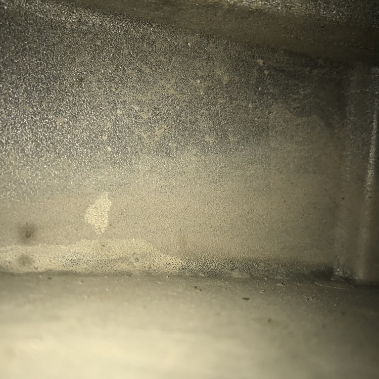

Moi Moin,
bei mir ist es definitiv so; Beweis durch den markanten Abdruck im Lederflicken den meiner einer auf dem Riss geklebt hat, und eine sichtbare blanke Scheuerstelle auf der Alu- Hilfsrahmen- Kante, dass sich die Sitzbank zwar stark durch biegt, aber deren Bezug von außen schaden nimmt.
Wenn der Riss von innen käme, müsste unter dem Riss an der Kunststoffschale- Sitzbank eine scharfe Kante sein, aber da ist nur eine glatte Fläche die etwas schief (Bezogen auf den Hilfsrahmen) steht.
Beste Grüße
Lutz
