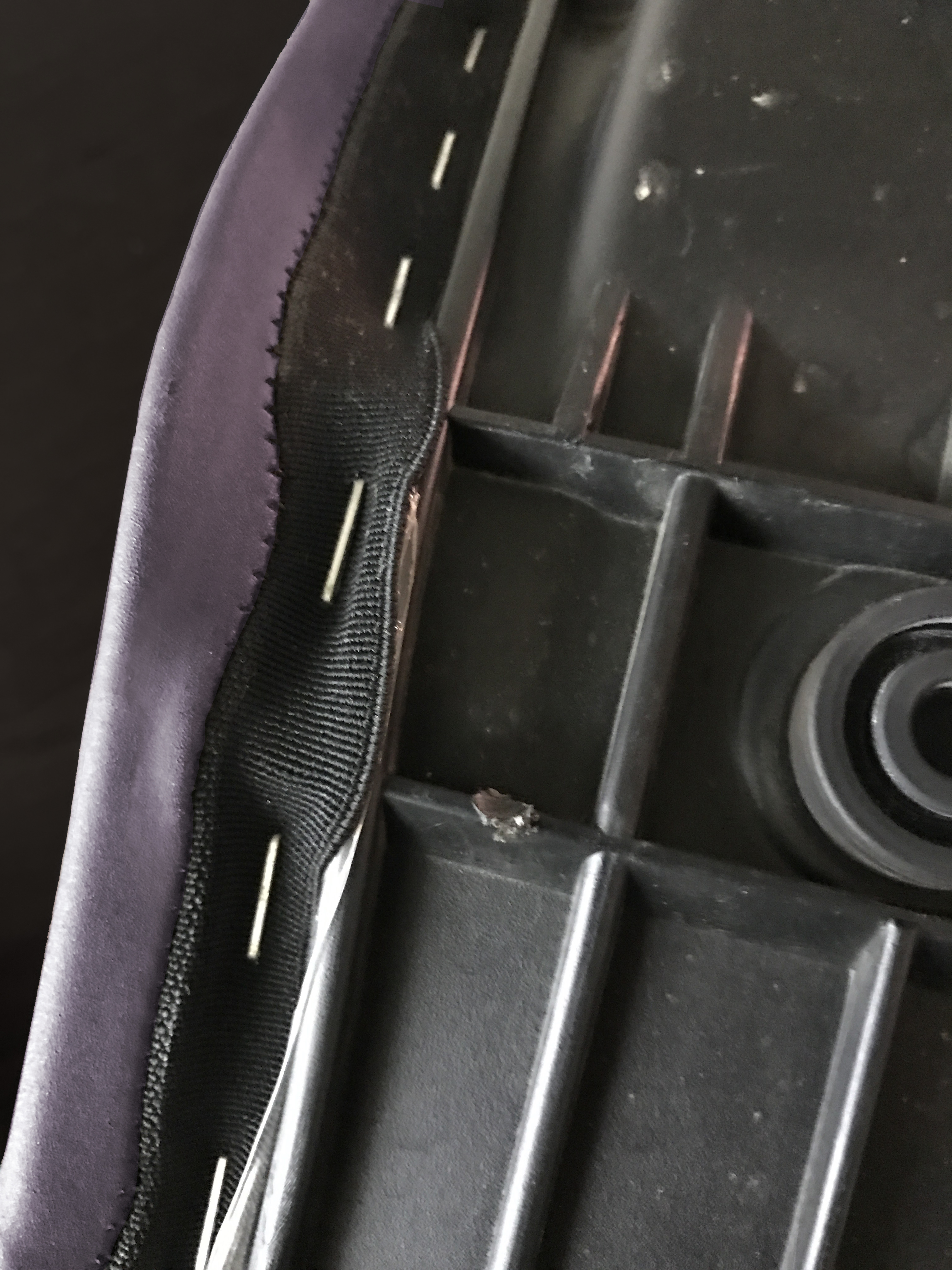

Hab geschaut: meine Sitzbank mit 2500 km auch eingerissen! :thumbdown: Will eine neue! Ist echt lächerlich.

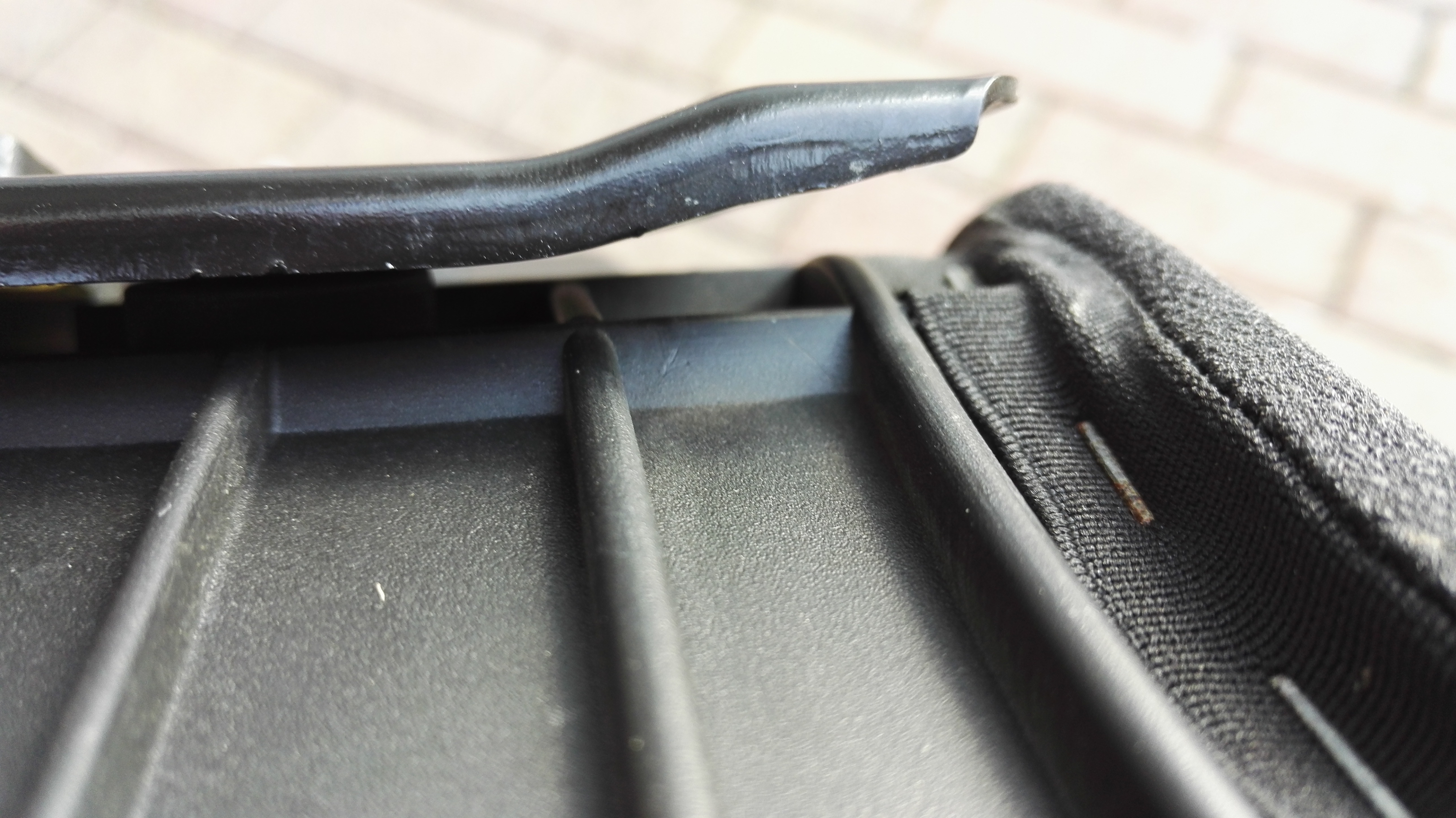

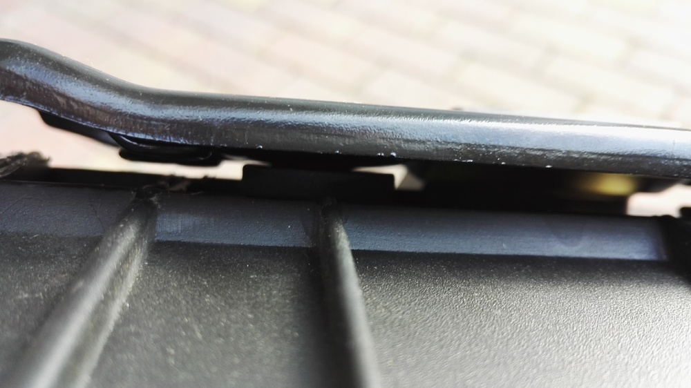

Heute habe ich die Race Sitzbank montiert und auch gleich die Unterlegscheiben unter die Querstrebe montiert, mal schauen ob ich die Risse jetzt auch wieder bekomme.
Da ich die Querstrebe ja eh demontieren musste, habe ich mal gleich zwei Bilder davon gemacht, wie das aussieht, wenn die Sitzbank auf der Querstrebe liegt.
Hier kann man sehr schön die hervorstehende Helmhalterung sehen, ich habe sie jetzt übrigens auch abgeflext.
Und hier die andere Seite, ohne Helmhalterung.

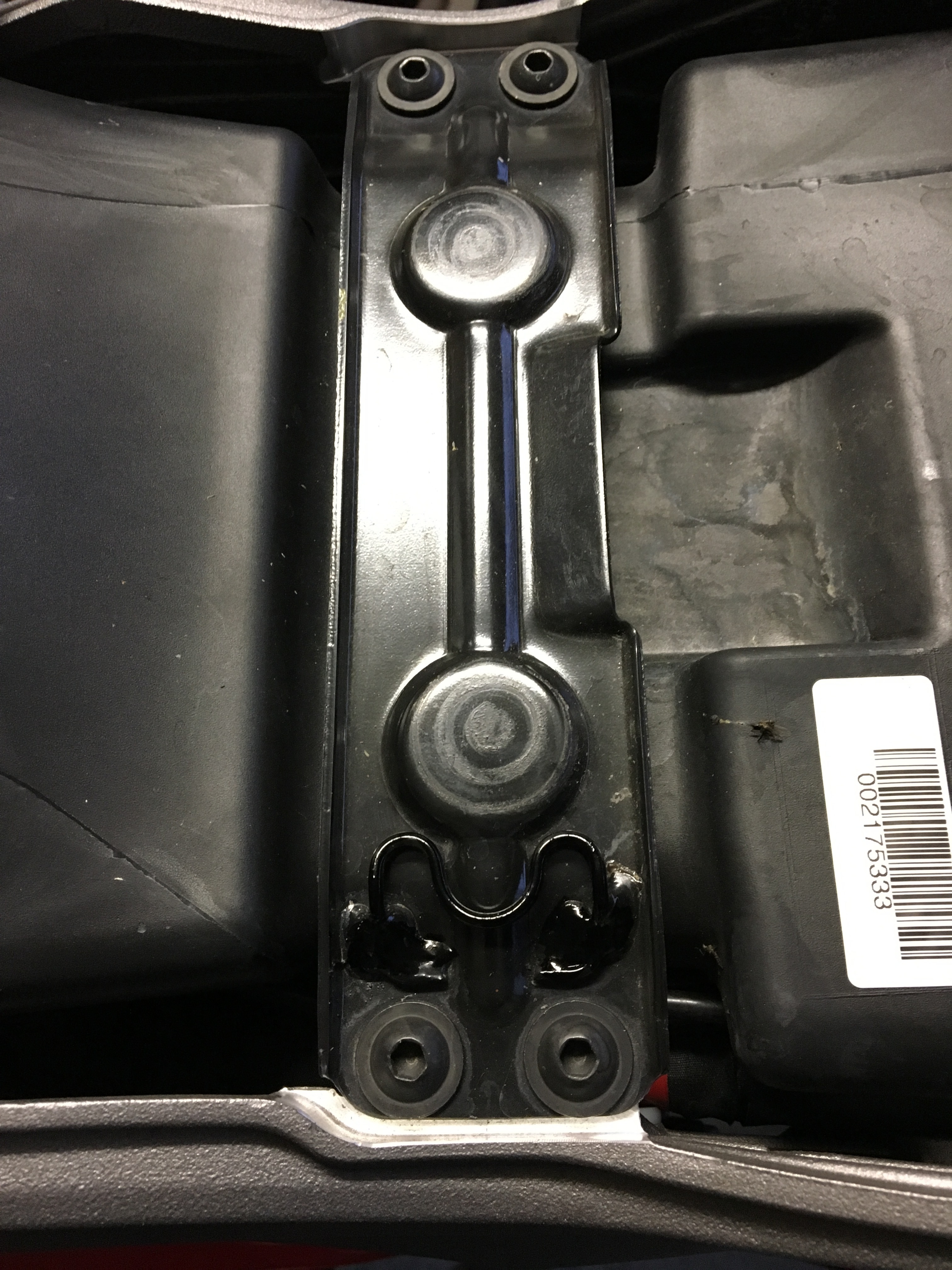

Ich habe keine Beschädigungen, aber ich habe eine Entdeckung gemacht! Unsere Helmhalterung ist nicht doppelt, wie auf anderen Bildern zu sehen!
Kann es sein, dass Ducati das Problem erkannte und intern nachgebessert hat?
Hier mal ein Bild:

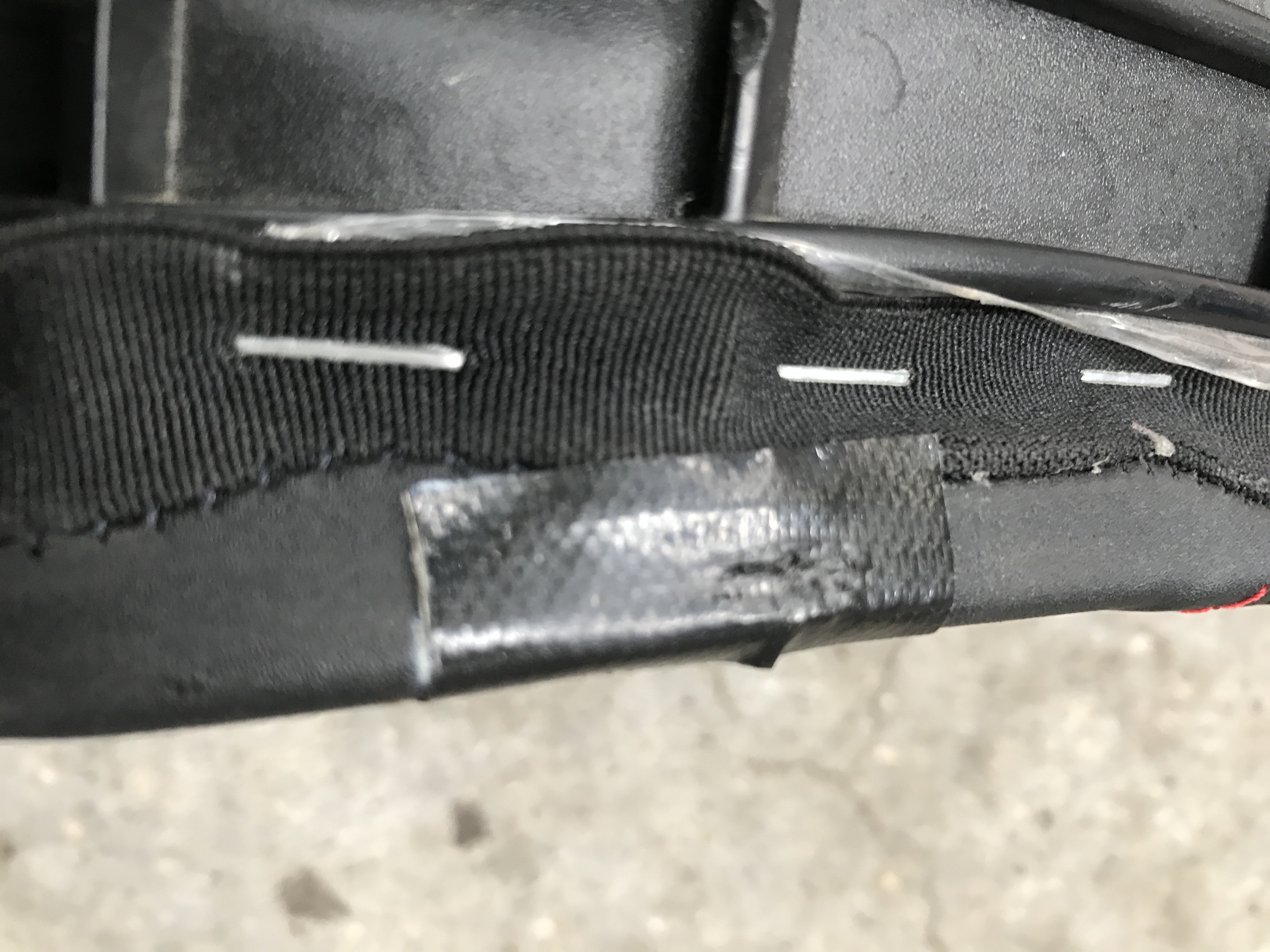

Du bringst da was durcheinander oder ich verstehe dich falsch. Auf diesem Bild ist die Helmhalterung der 821 zu sehen, zumindest war bei meiner das so. Die doppelte Halterung scheint jetzt bei der 939 verbaut zu sein. Kann sein, dass durch die doppelte Halterung das Problem mit den Macken im Kunststoff beseitigt wurde, aber das viel größere Problem mit den Löschern im Bezug scheint dadurch nicht gelöst.
Edited by Capitain_T_Papier
Also bei meiner 821er aus 2013 war der Bügel so wie auf dem Bild aus meinem letzten Post verbaut. Und MichaC z.b. fährt ne 939 und hat doch das Bild mit Doppelbett gepostet, oder bringe ich das jetzt durcheinander?
vor 2 Stunden schrieb Capitain_T_Papier:
Das hier soll doch der Doppelbügel sein, oder? Das Bild ist doch von MichaC und er fährt ne 939.
Ganz genau. Und bei mir passen die Bügel (fast) genau in eine der Aussparungen unten in der Sitzbank.
