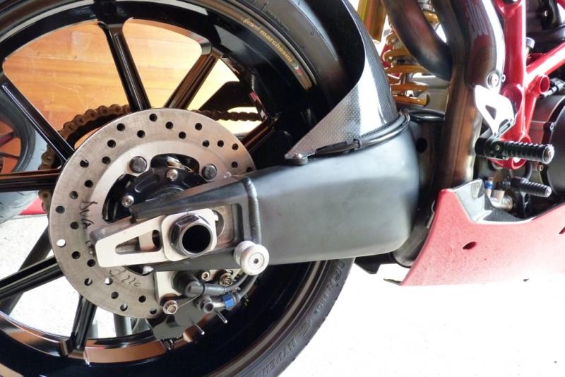

Frage an die Experten: Ich habe an der 999 eine längere Schwinge (Lusuardi, ca. 40 mm länger) und das originale Öhlins kommt mir jetzt recht weich vor. Umlenkung ist original 999s 2006. Was gäbe es für Alternativen? Was wäre eine härtere Feder (1091-19/70 L235)? Fährt sonst noch jemand ne längere Schwinge und/oder hat einer was rumzuliegen?

Nein, das Heck steht nicht höher, da eine kürzere Strebe montiert ist. Die originale Feder finde ich bei der Serienschwinge (fast) zu weich, von daher die Frage nach einer passenden Feder. Ein prozentualer "Aufschlag" der Federhärte bringt mich da wahrscheinlich nicht weiter. Bin mit Helm usw. bei knapp 90 kg.
Edited by frankie.hf
Schwingenlange 505
Heckhoehe mit Einstelltool, Heck komplett hängend 250
Wippe linear umbauen von der 749R oder 999RS, geht zur not auch standard
Federbein ca. 100NM fuer Dein Gewicht, am besten bei Zupin auf lineare Wippe umbauen lassen
Viele Gruesse
Markus
