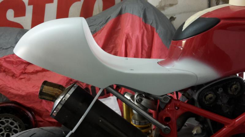

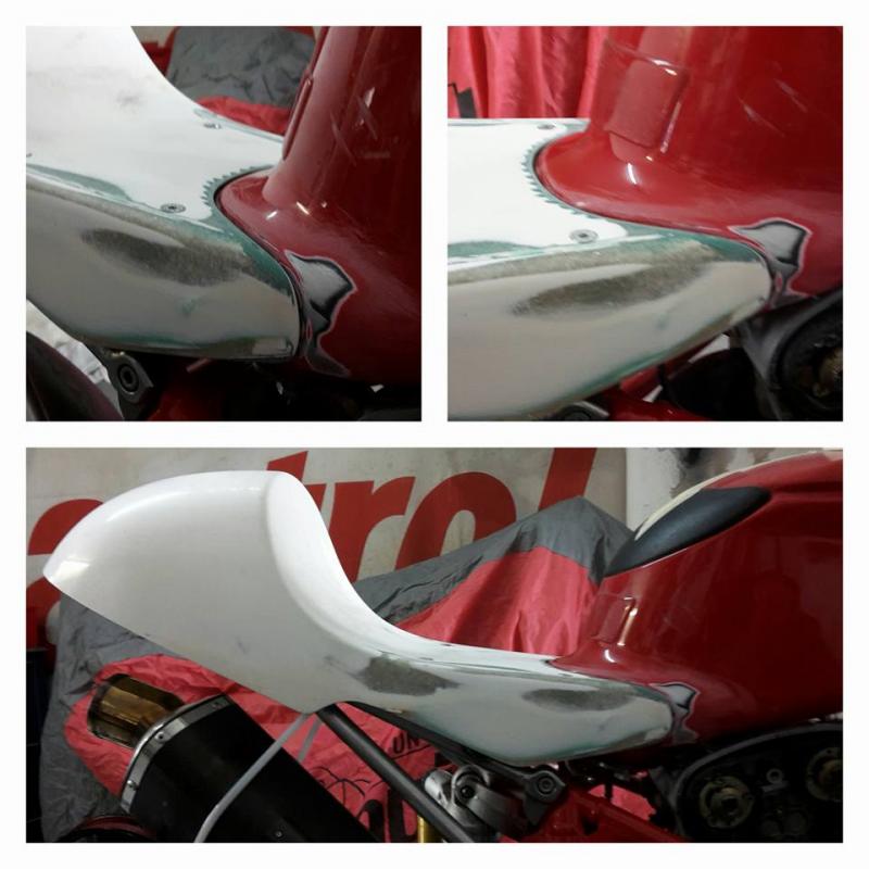

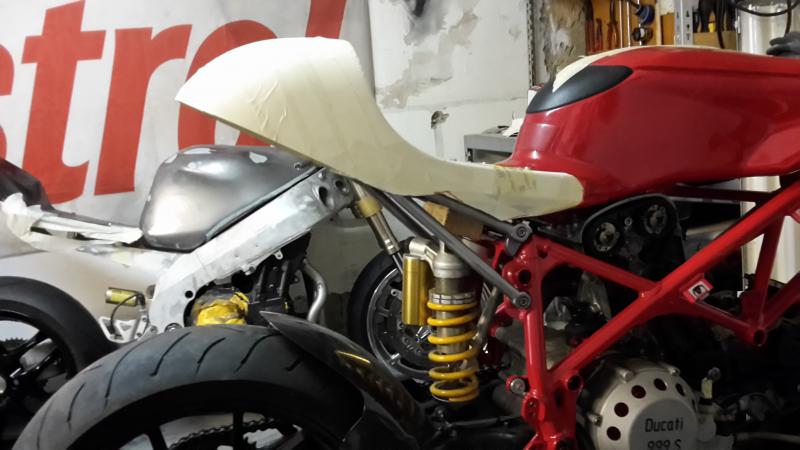

Hast Du den Höcker selber gebaut, ich finde den Übergang zum Tank fantastisch. Ich selber habe noch ein Original von Radikal Ducati, den ich vorne auch noch anpassen muss. Es würde mich mal interessieren wie Du das gemacht hast.
LG Renato
Nein habe von dem Heck noch keine Form erstellt.

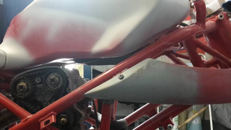

Ich habe es montiert und ordentlich ausgerichtet. Anschließend habe ich aus Balzarholz, welches ich mit Sekundenkleber auf die Außenseiten vom Heck geklebt habe,die genaue Form erstellt und das Heck mittels längsschnitte auf der Sitzfläche auf die richtige breite gebracht. Somit hatte ich schon die passende Form für meinen tankanschluß,sowie der ganzen Seite und musste es nur noch von innen Laminieren. Dann habe ich einen Exzenterschleifer mit 40 er Papier bewaffnet und habe das weiche Holz einfach runter geschliffen. Den Feinschliff von den Tankanschlüßen mache ich dann immer mit Gfk Spachtel. Ich klebe auf den Tank ein 3-4mm starkes Moosgummi auf, dann kommt eine Lage klebeband.
Nun bearbeite ich das/ die Hecks so,das sie im angerschraubten zustand zum Tank bzw Moosgummi ca 5mm Luft haben.
Dann Fülle ich diesen Spalt einfach mit Gfk Spachtel und entferne nach trocknung wieder das Heck. Jetzt muss man es von der Oberseite nur noch glatt schleifen und von unten den ungewollten überstand entfernen, eine dünne Lage Glasvlies drüber Laminieren und fertig!
Wenn dann wieder das Moosgummi vom Tank entfernt ist, hast einen schönen und gleichmäßigen Spalt, welcher
selbst nach dem lackieren noch gerade soviel Platz aufweist das nichts Scheuert.
Ich hoffe ich konnte helfen, Gruß Alex
