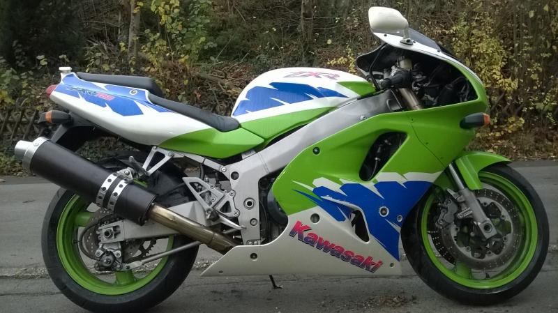

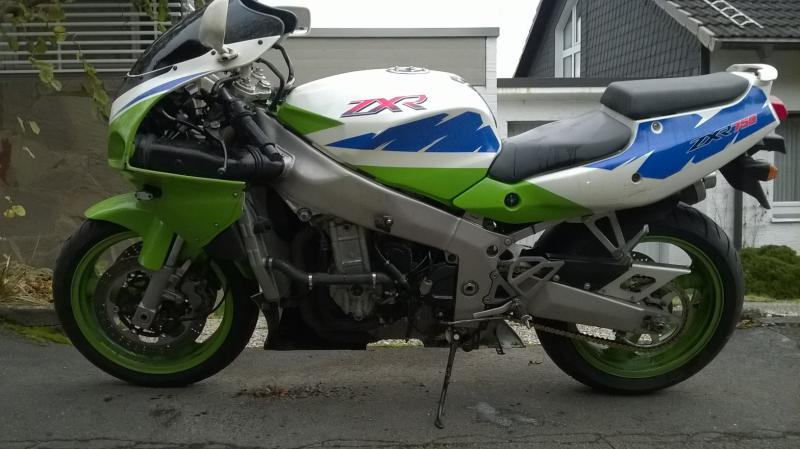

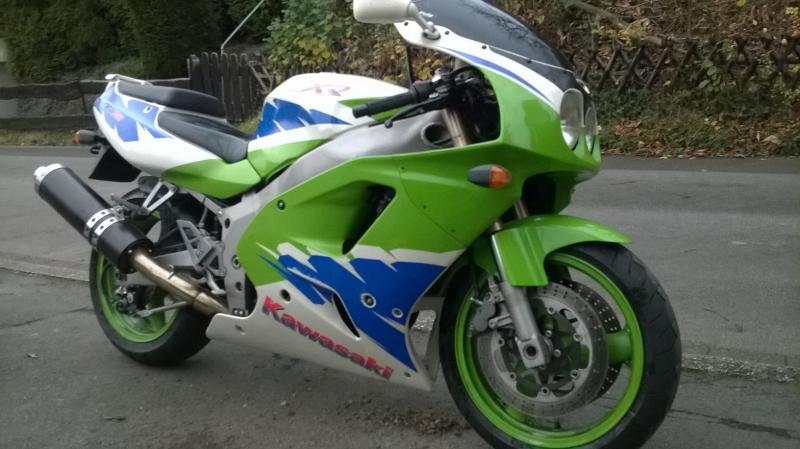

Duc-Schmidti 727 Posted November 10, 2015 Author Report Share Posted November 10, 2015 Hahaha, guten Abend! Hans hat natürlich Recht. Es ist ne Kawa geworden. Und insofern hat Jogo auch Recht. Ist ein neues Baby in der Garage. Und ja, Fözzi, ich möchte drüber reden. Drogen finde ich aber scheiße und habe damit nix am Hut. Und Rot habe ich ja schon (fast) genug. Mir ist eine ZXR 750 über den Weg gelaufen. Eine "L" aus 1995 oder so, also ohne die charakteristischen Staubsaugerrohre. Dafür aber wohl das letzte und ausgereifteste Modell. Fand ich immer schon geil und wollte sowas mal haben. Jetzt erstmal den Schmock der letzten zwei Jahrzehnte raus putzen. Mein allererster Vierzylinder!!! Ich fand das Ding früher immer cool und es ist ein toller Kontrast zu der 916. Im wahrsten Sinne des Wortes. Nicht nur farblich. Da wird mir wieder bewusst, wie weit die 916 ihrer Zeit damals voraus war. Trotzdem finde ich die Kawa jetzt schon toll, obwohl ich sie erst am WE aus Hamburg abgeholt habe. Leider ist die linke Seite kaputt und ich suche daher eine Verkleidung. Wer also noch was liegen hat... Jetzt fehlen mir eigentlich nur noch eine RC30, OW01 und GSXR 750, dann habe ich alle Superbike-Ikonen der 90er zusammen Viele Grüße, Armin Quote Link to post Share on other sites

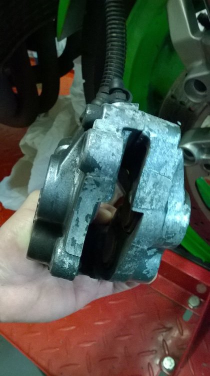

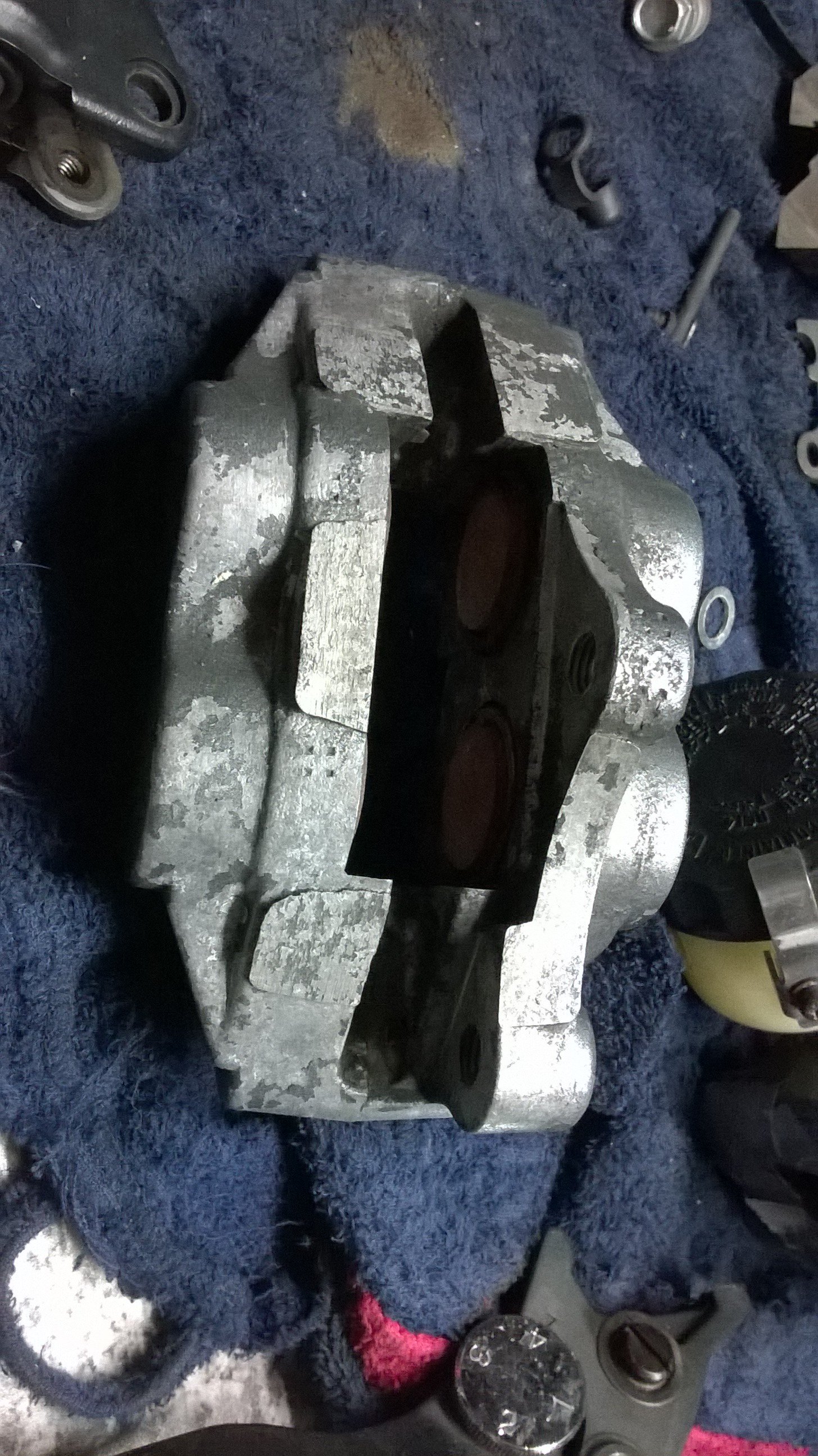

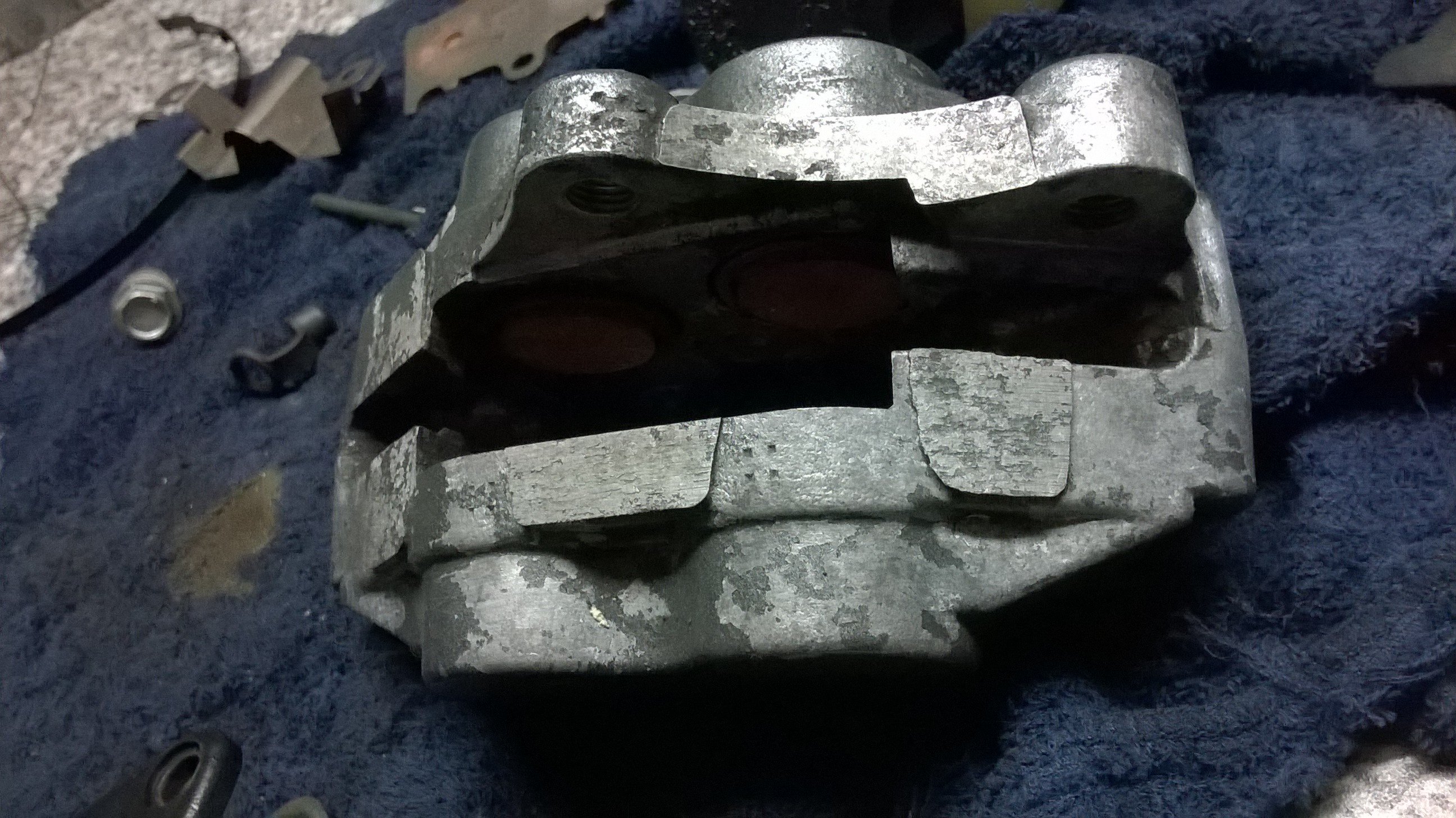

Duc-Schmidti 727 Posted May 24, 2020 Author Report Share Posted May 24, 2020 (edited) Guten Abend, lange nix mehr vom Frosch berichtet, obwohl der die letzen Jahre quasi das beste Pferd im Stall war und ich echt die meisten Straßen-KM damit gefahren bin. Ok, das heißt nix, war im niedrigen, vierstelligen Bereich pro Jahr. Im ganz niedrigen. Hab dem Frosch nun mal eine Wartung angedeihen lassen und in dem Rahmen den Bremssätteln einen warmen Ultraschall-Whirlpool im Wellness-Bereich gegönnt. Eigentlich wollte ich die einfach wieder anbauen und demnächst fahren. Aber irgendwie stört mich die Optik doch sehr: Die Originalfarbe lässt sich mittlerweile schon durch einfaches Zurufen übler Beleidigungen von ihrem angestammten Platz bitten. Das Thema Bremssattellack hatten wir hier zwar schon einige Male, aber irgendwie konnte ich keine richtig guten Erfahrungsberichte raus lesen. Wer kann etwas empfehlen, wie man die Sättel wieder schön bekommt und das dann auch "dauerhaft"? Viele Grüße, Armin Edited May 24, 2020 by Duc-Schmidti 1 Quote Link to post Share on other sites
Edge 12 Posted May 24, 2020 Report Share Posted May 24, 2020 Ich hatte bisher mit dem Bremssattellack von Foliatec nie Probleme und kann ich daher empfehlen. Hat immer super gehalten, allerdings haben die Teile auch nur schonenden Sommerbetrieb gesehen... Bremssättel hab ich vor dem Lackieren immer mit Sand gestrahlt. 1 Quote Link to post Share on other sites
hawkster 175 Posted May 24, 2020 Report Share Posted May 24, 2020 Ich würde die Frage mit "Viele Wege führen nach Rom, und die, die sich verlaufen haben, sind es selber schuld" beantworten. Mal ein kleines Beispiel: die Bremssättel an meinem Karren waren fies am oxidieren. Hab die dann irgendwann Mal penibelst vorbereitet, gereinigt und mit Hammerit glänzend silber hübsch gemacht. Sah top aus und hielt sehr gut. Zwei Jahre später wollte ich sie Anthrazit haben. Ich aber dieses Mal nicht ganz so penibel vorgearbeitet. Ergebnis: Lackabplatzer an allen 4 Sätteln, und dank dem noch immer haftenden Silber sehen sie zwar dennoch Scheiße aus, aber sie oxidieren nicht, yay. Das selbe Ergebnis wirst du auch mit Foliatec&Co haben. Es liegt nur an der Vorarbeit, ob es hält oder nicht. Quote Link to post Share on other sites
Ben 341 Posted May 25, 2020 Report Share Posted May 25, 2020 Moin Schmiddddiiiiii, vielleicht bei 2gloss im Pott chemisch entlacken lassen und dann mit Bremssattellack wieder geil machen. Pink oder so! Quote Link to post Share on other sites
