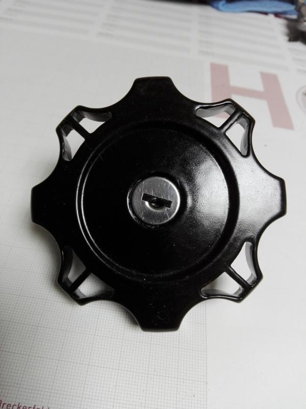

Tach zusammen,
möchte meinen Tankdeckel und diverse andere Teile pulvern lassen. habe den Tankdeckel zerlegt, aber bekomme den Schließzylinder nicht raus.
Hat das schon mal jemand gemacht und kann mir nen Tip geben???

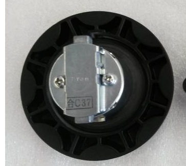

Ich will den Deckel von der 11er Hyper optisch modifizieren.
Dazu will ich das Griffteil (silbernes Aluteil) oben abschrauben.
Bis jetzt die beiden Schrauben auf der Rückseite gelöst:
Das Oberteil geht noch nicht ab 😞
Weiter hab ich noch nichts versucht bevor mir irgendwelche Kleinteile entgegenpurzeln.
Habt Ihr einen Tipp für mich ?

Ja, weiter zerlegen. Diese Schlösser sind nicht so kompliziert konstruiert, dass man sie nicht wieder zusammenbekommt. Beim Zerlegen in einer Kiste arbeiten, dann fliegen Kleinteile (beinahe) nicht in der Gegend rum und verschwinden für immer.
Danke für den Tipp; Kiste ist gut !
Bin mir nur nicht sicher ob diese beiden Schrauben für den ersten Zerlegeschritt nötig sind.
Daher die Frage.
Haben ja schon einige gemacht, vielleicht ist noch jemand so nett 🙂
