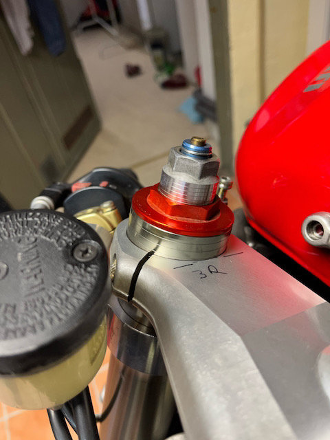

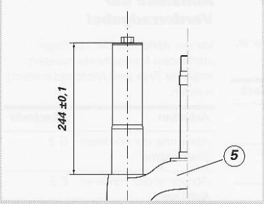

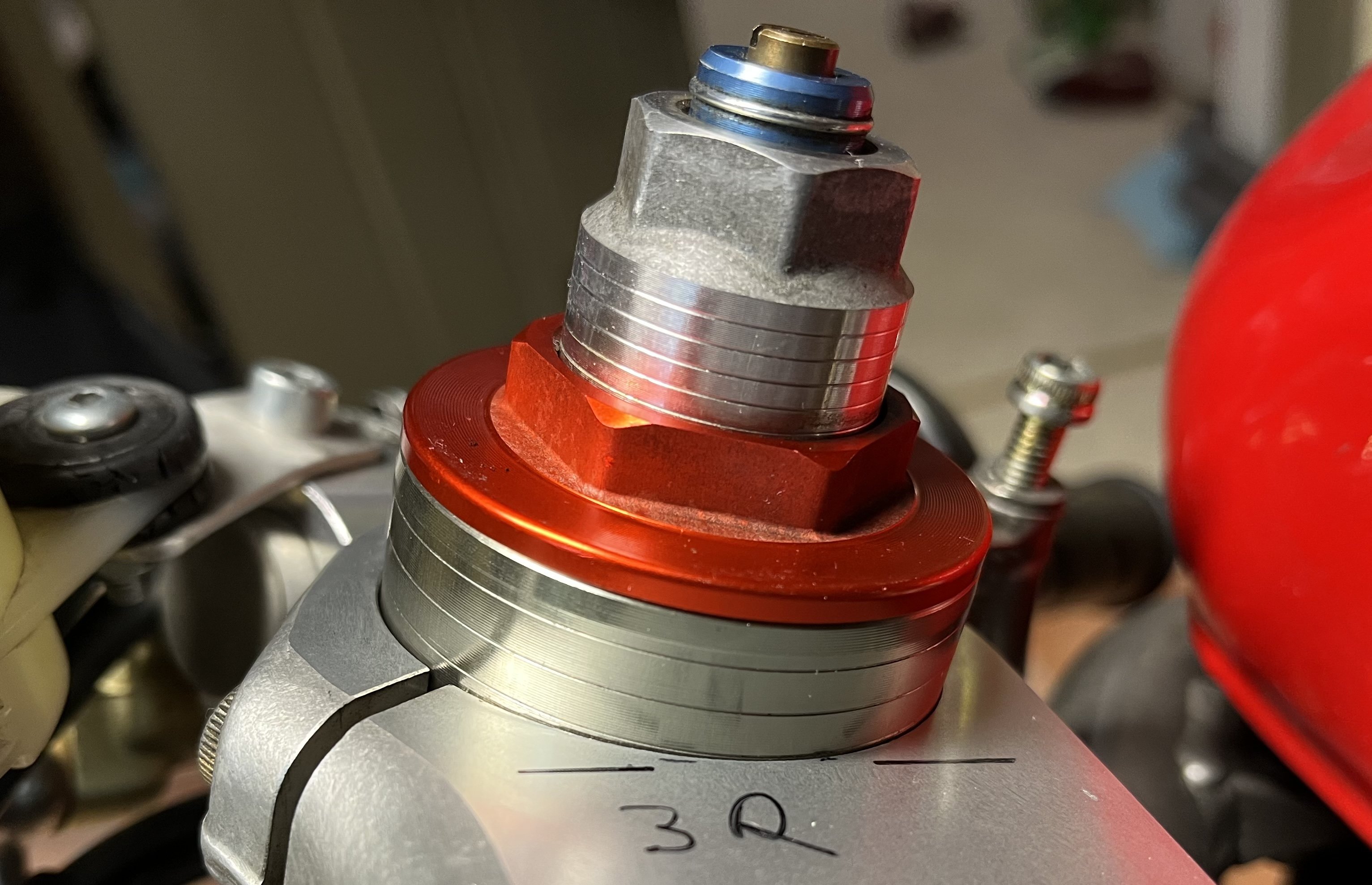

In meinem WHB der 996R findet sich das abgebildete Maß von 24,4cm. Vermessen habe ich bei meiner Standard 998s u. ehemaligen 748R mit Showa vor Ausbau der Holme 3 Ringe auf der Gabelinnenseite, was etwa 26mm entspricht.
Fragen:
-Haben die Öhlins u. Show Gabel das selbe Maß?
-Wenn nein, hat mir jemand das Maß oder kann die 3 Ringe für eine Showa Gabel bestätigen?
Danke u. Grüße
