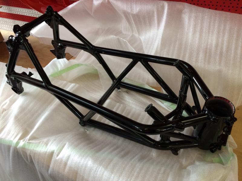

Heute war es soweit, dass Excenterrohr wurde in den frisch gepulverten Rahmen eingesetzt. Hier der Rahmen:
Rahmen.jpg.4e0aa32a5fc99dcf213cf7ff60caa

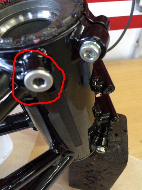

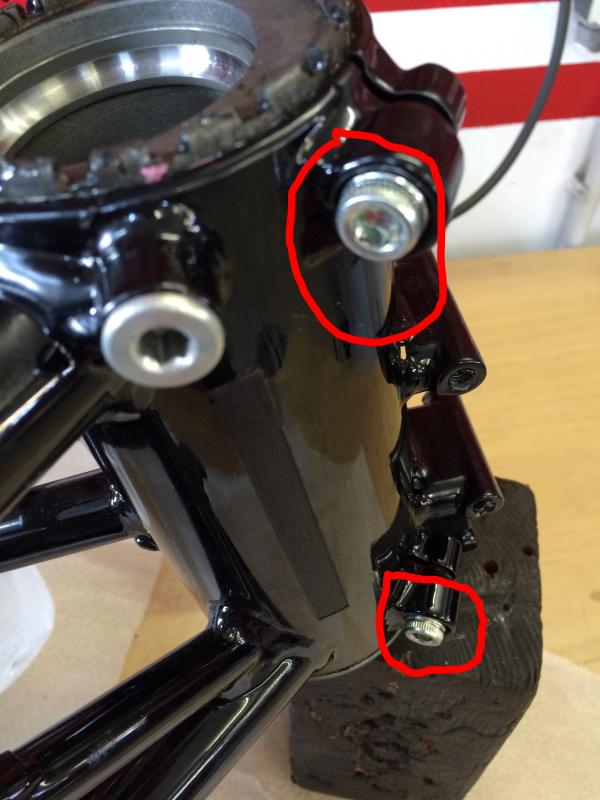

Und jetzt eine Frage an die Experten unter Euch, die beiden Schrauben, die auf dem nächsten Bild zu sehen sind, müssen die eingefettet werden, oder bekommen die Locktite? Mit welchem Anzugsdrehmoment müssen sie angezogen werde? Für Antworten wäre ich wirklich dankbar, da ich aus dem Werkstattbuch nicht schlau werde.
58639a40ab7da_Excenterrohrbefestigung1.j

Gude,
steht aber eigentlich alles im Werkstatthandbuch drin, Abschnitt C3, unter Vorderradgabel. Bei mir steht drin (Handbuch 749R):
1. Befestigungsschraube für Lenkkopf: 22Nm (5% Toleranz), Grease B (gefettet)
2. Lenkkopfentrierstift: 19Nm (10% Toleranz), Grease B
Hoffe ich konnte helfen.
Vielen Dank Lemmy, mein Werkstatthandbuch ist leider nur auf englisch, deshalb wusste ich nicht genau welche Schraube gemeint war. Wenn ich das richtig verstehe, ist die Schraube auf dem Bild die ich nicht rot umrandet habe der Lenkkopfzentrierstifft und die beiden markierten die Befestigungsschrauben für den Lenkkopf, ist das so richtig?
Bezüglich Loctite oder Fett, war ich irritiert, da sie mir bei Ducati in Hamburg sagten auf die beiden, im Bild markierten Schrauben gehört Loctite, ich dieses aber im Werkstatthandbuch nicht finden konnte. Da steht nämlich Loctite nur bei den Schrauben für den Lenkungsdämpfer
Edited by renato
Achso ja gut, dann ist da nicht immer alles klar... ist es im deutschen Handbuch aber auch nicht immer 100%ig.
Ja, ist soweit alles richtig.
Ich habe noch einen Scan der Anzugsmomente auf Deutsch, die Qualität ist nicht der Brüller, aber man kann es lesen. Wenn du mir deine Emailadresse gibst, dann schick ich dir das.
Falls du noch irgendwas brauchst, meld dich einfach, ich schau dann nach.
Lemmy vielen Dank für Deine Antwort und das freundliche Angebot. ich habe nach Deiner ersten Antwort nach deutschen Handbüchern im Netz gesucht und wurde beim duc-store.de fundig. Habe mir jetzt die CD bestellt. Freue mich aber über den noch folgenden Austausch an Informationen.

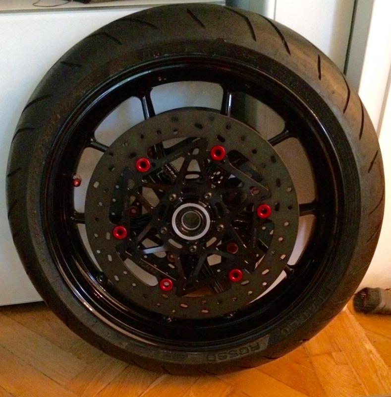

Nur aus Neugierde: Felgen original guss oder schmiede? Sehen gut aus. Solche Scheiben hab ich auch noch nicht gesehen.

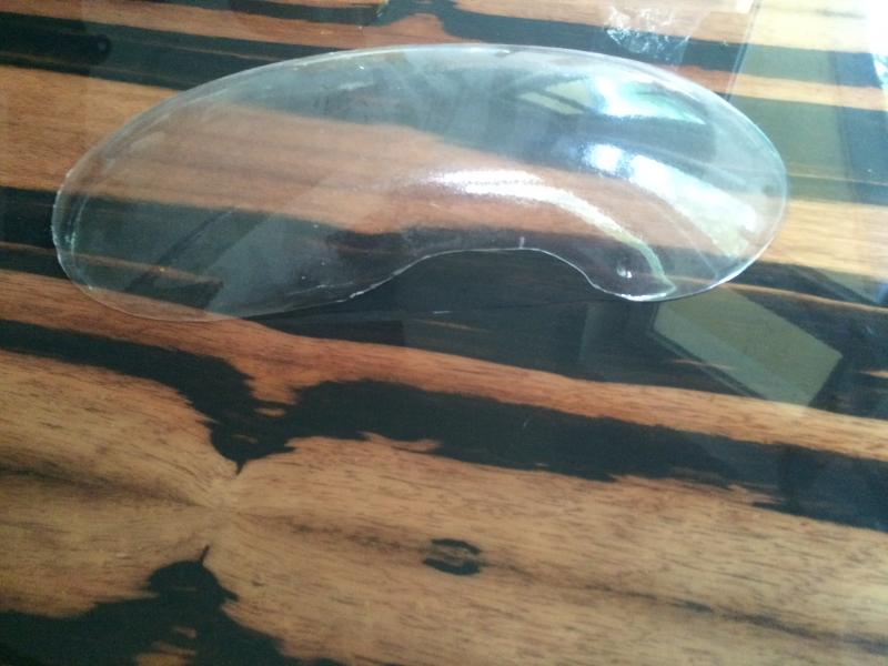

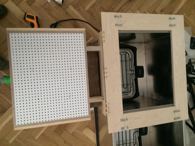

es hat ein wenig gedauert, aber es geht wieder weiter. Ich habe ja bereits erwähnt, dass ich versuchen werde einige Carbon Teile selber zu bauen. Habe mich mal wieder in die Materie reingelesen und viele Gespräche geführt mit Leuten die sich auskennen. Um ein perfektes carbon Teil zu erstellen, brauch man erst einmal eine perfekte negativ Form. Als erstes werde ich das vordere Schutzblech selbst erstellen. Ich habe zwar eins aus Aluminium in Italien bei "South Garage" bestellt. Über die gibt es einen sehr schönen Bericht in der neuen Fuel. Das was sie mir jedoch schickten entsprach leider nicht meinen Vorstellungen und sah auch nicht so aus wie das, dass sie an deren Meravigliosa haben. Also wieder in Italien angerufen nd die gebeten mir das original zu senden, damit ich die Form abnehmen kann und danach sende ich es ihnen wieder zurück. das klappte reibungslos. Das was hie ankam war aus Kunststoff und ehr unförmig gefräst. Jetzt stellte sich mir die Frage wie bekomme ich eine perfekte Negativform von einem unterlegtem Positiv. Also kaum mir die Idee mir eine Tiefzielvorrichtung zu bauen. Auf youtube einige Videos angesehen und der Plan stand. Als erstes brauche ich eine Metallwanne, die an der Seite Löcher hat, damit ich die Stromkabel der Tischgrills durchstecken kann. Sie sollte in der Mitte eine Trennwand haben, damit ich sowohl kleinere Teile machen kann, oder etwas grössere in dem ich die Trennwand herausnehme nd beide Grills einschalte. Zum Glück gibt es im Freundeskreis jemanden der ein Matallverarbeitungsbetrieb hat. Kurz telefonisch die Maße durchgegeben und einen Tag später hatte ich meine Aluwanne:
Aluwanne2.jpg.b3ecd0f2bc79112cb03e6c56da

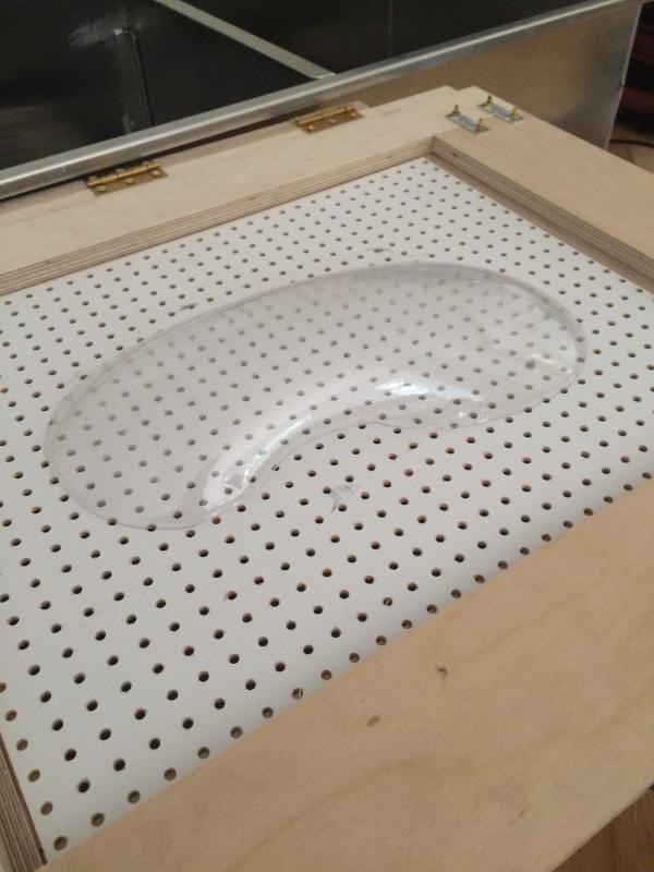

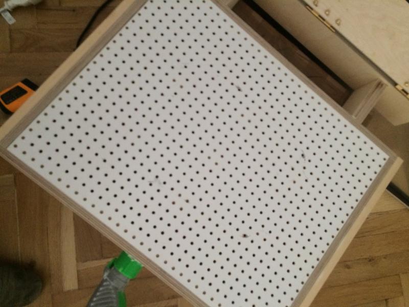

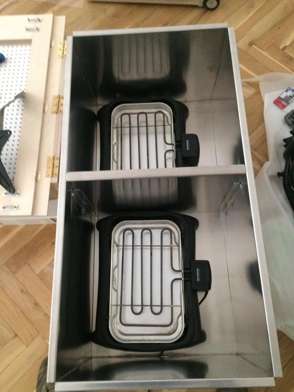

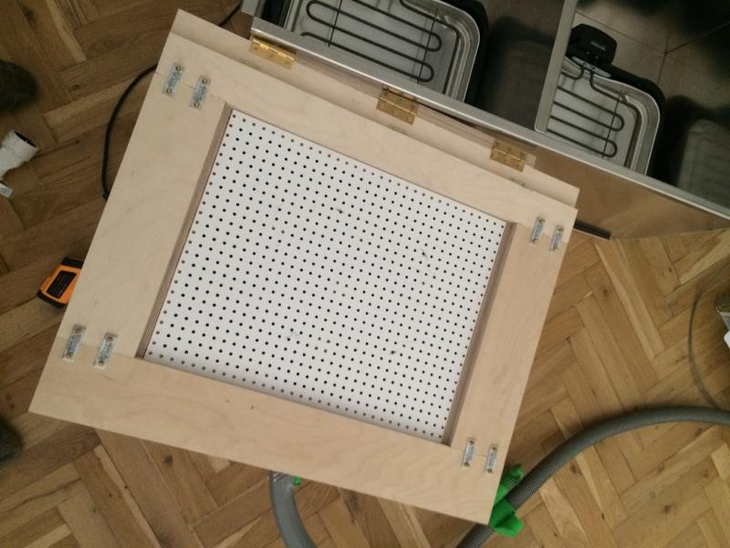

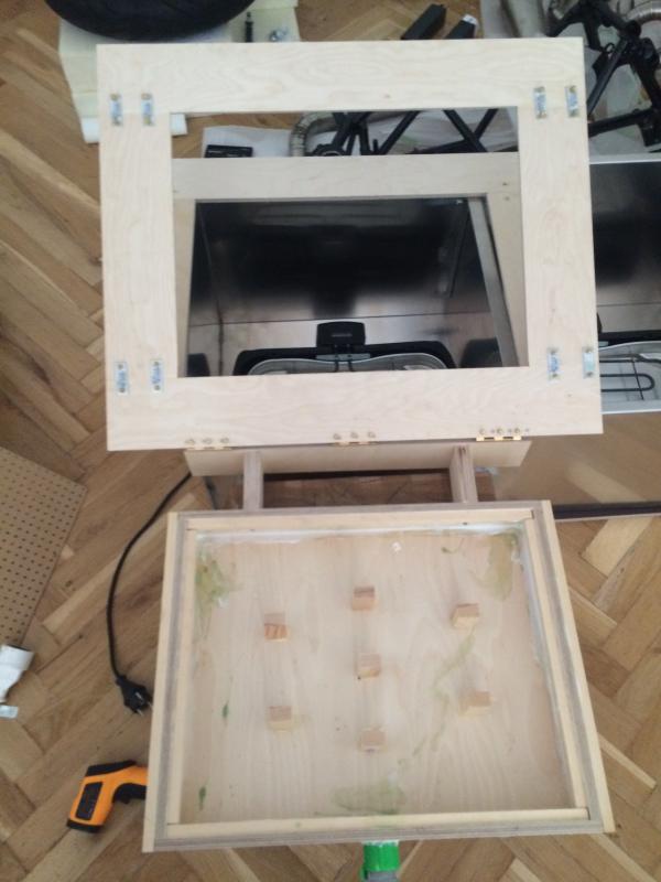

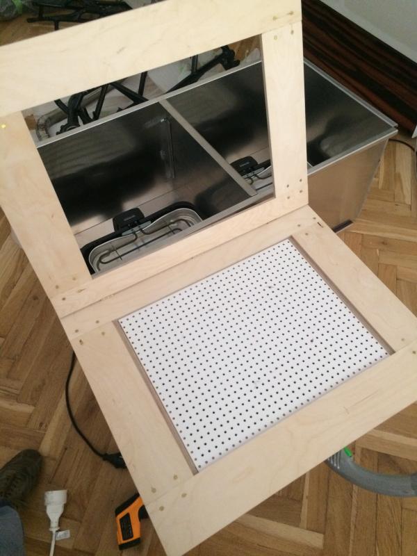

Jetzt ging es darum eine Vorrichtung zu bauen um Positivformen aus Vivak tief zu ziehen. Vivak ist von Beyer. Es sind Kunststoffplatten, durchsichtig und in verschiedenen Stärken. Wenn man das Vivak erhitzt wird es weich und legt sich unter Vacuum um Gegenstände. Also erst einmal eine Holzkiste bauen, die aussieht wie eine Schublade. Das ganze von innen mit Silikon abdichten. An einer Seite ein Loch bohren um den Staubsauger anschließen zu können. Dieser soll dann das Vacuum erzeugen.
IMG_4017.jpg.916dc87ecb841ad931e3655c836
Einen Innenrahmen bauen und Holzklötze als Verstärkung reinkleben, damit die Lochplatte die dann eingesetzt wird nicht bricht, sobald man den Staubsauger einschaltet.
IMG_4020.jpg.761af2f443082d0dbfc6c55ad49
Dann habe ich einen Doppelrahmen gebaut in den man die Vivakplatten einspannen kann und diesen mit kleinen Scharnieren an die Holzkiste angebracht.
IMG_4023.jpg.58048469f7a794e784149e61213
Jetzt kann man den Rahmen mit der Vivakplatte über die Wanne klappen und durch den Tischgrill die Platte erhitzen. Zwischenzeitlich legt man das Positiv auf die Lochplatte, schaltet den Staubsauger an und wenn das Vivak die richtige Temperatur hat, klappt man den Rahmen einfach über die Holzbox und schon erhält man eine perfekte Negativform.
IMG_4022.jpg.f5d3261c41c665747d54b209b9f

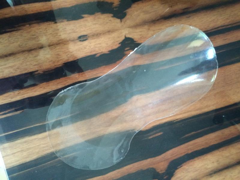

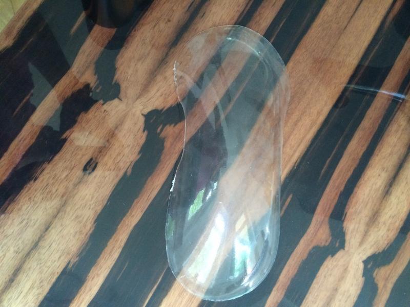

Hier noch einige Fotos von der bereits ausgeschnittenen Negativform aus Vivak:
IMG_4027.jpg.5ec4aaf2fe0e5244ba970db701e
Aluwanne1.jpg.82a839ffcfd8fedc059c7f170c
IMG_4018.jpg.d29a8a79743e1805e8d46a28cc0
IMG_4021.jpg.3edc66376d7d76ea2a356c524f1
IMG_4024.jpg.892e8bd885387e327eec2bb93cb
IMG_4025.jpg.d2d03a12da41cbe523a476fd658
IMG_4026.jpg.fc883dea3f458b2a32a55bbf18a

Coole Sache!
Auf was für eine Temperatur erhitzt man das Vivak da so?
Wie sieht das mit Werkstücken aus die ein bisschen Überhang haben, bekommt man die später aus der Form noch raus?

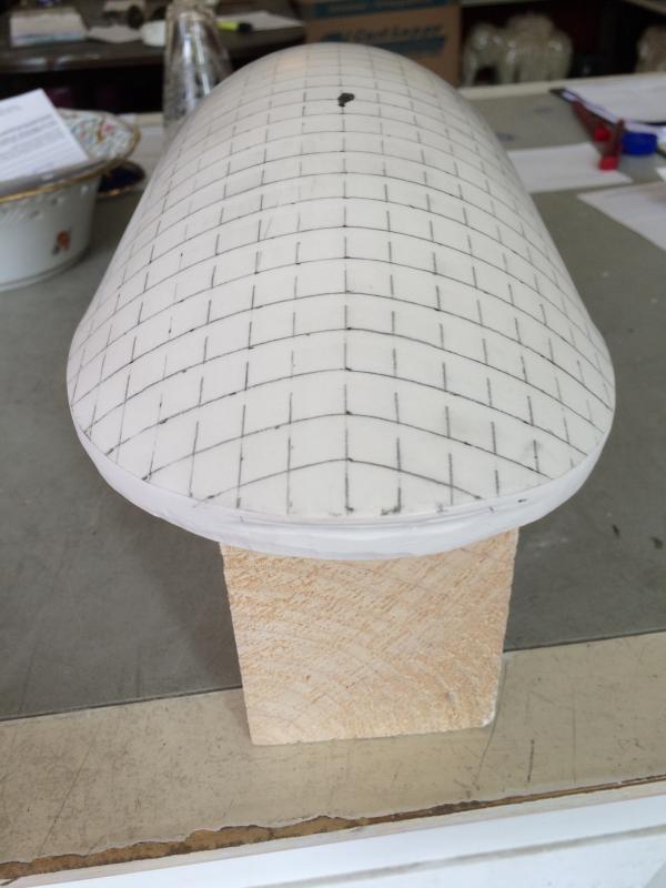

Hi foobar423, danke für dein Interesse. Das Viva erhitze ich auf 80 bis 120 Grad, je nach dem wie sehr es sich dehnen soll. Wenn die Werkstücke nicht rundherum einen Überhang haben der kleiner ist als das Werkstück selbst müsste es eigentlich gehen, da das Viva auch im kaltem Zustand leicht dehnbar ist.

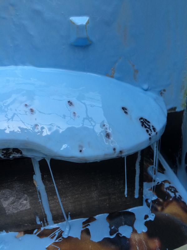

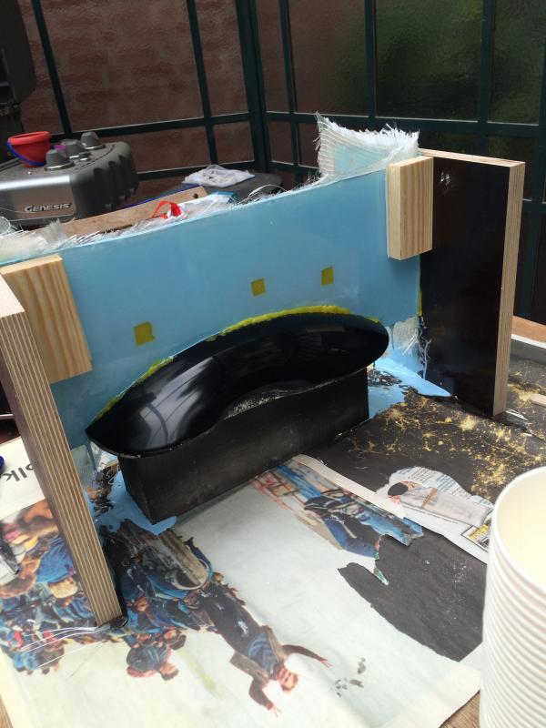

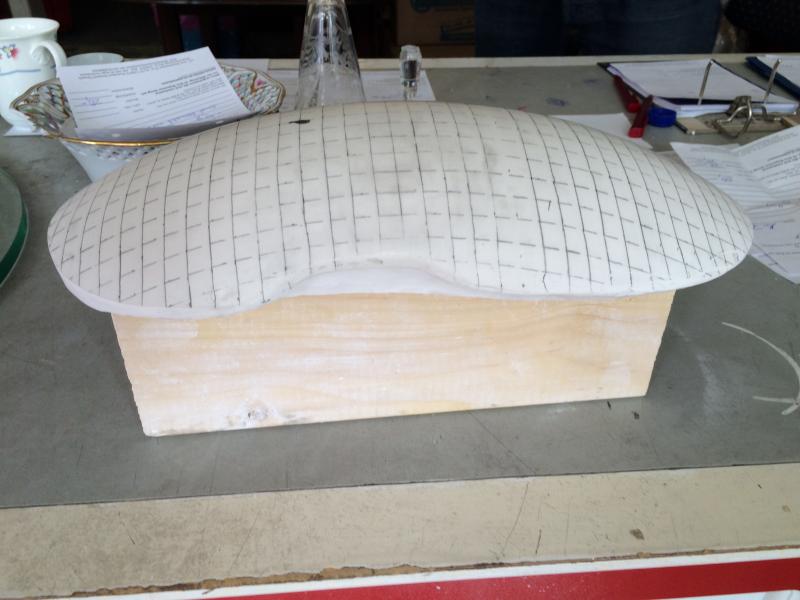

Mit dem Vivak habe ich zwar eine sehr gute Negativform angefertigt, musste aber feststellen, das es zu weich ist um direkt rein zu laminieren. Also habe ich es verwendet um mir erst einmal eine Urform zu diesen, die ich dann absolut perfekt machen kann. Als erstes habe ich nach einem Material gesucht das hart genug ist um beim schleifen nicht zu viel weg zu nehmen und eine super glatte Oberflächenstruktur hat. Im Künstlerbedarf fand ich dann Artistone von Creartec. In einem Mischverhältnis von 1 Teil Wasser, 4 Teile Pulver, bekommt man eine gießfähige Masse, die nach dem Aushärten eine glatte Oberfläche hat und so fest ist, das man sie als Anfänger gut schleifen kann, ohne gleich zu viel abzutragen.
Ich habe also eine kleine Holzkiste gebaut in die ich meine Vivak-Negativform reinlegen konnte. Dann habe ich Tipps reingegossen um eine Ausdehnung oder Plattliegen der Vivakform zu vermeiden. Somit habe ich die Form eingebettet. Danach habe ich die Creartec Masse reingegossen. Da ich ja das Positiv noch weiter bearbeiten wollte, habe ich in die noch flüssige Masse Holzdübel gesteckt. Im Baumarkt für 5 Euro einen Holzblock besorgt. Die Holzdübel an den Enden mit Farbe angestrichen, dann auf den Holzblock gestellt und da wo die Farbabdrücke waren Löcher gebohrt und das Positiv draufgesteckt und mit Holzleim verklebt. Von oben betrachtet sah ich dann, dass das original Schutzblech nicht symmetrisch war. Also habe ich ein Gitternetz draufgezeichnet um es dann symmetrisch zu schleifen. Hier einige Fotos von dem Teil:
Schutzblech4.jpg.c334b6ff4c74d37e91fec46
Jetzt muss ich es noch lackieren, danach aufpolieren und dann kann ich endlich eine Negativform aus GFK herstellen. Wahrscheinlich geht das alles viel einfacher, aber ich weiss nicht wie, lach

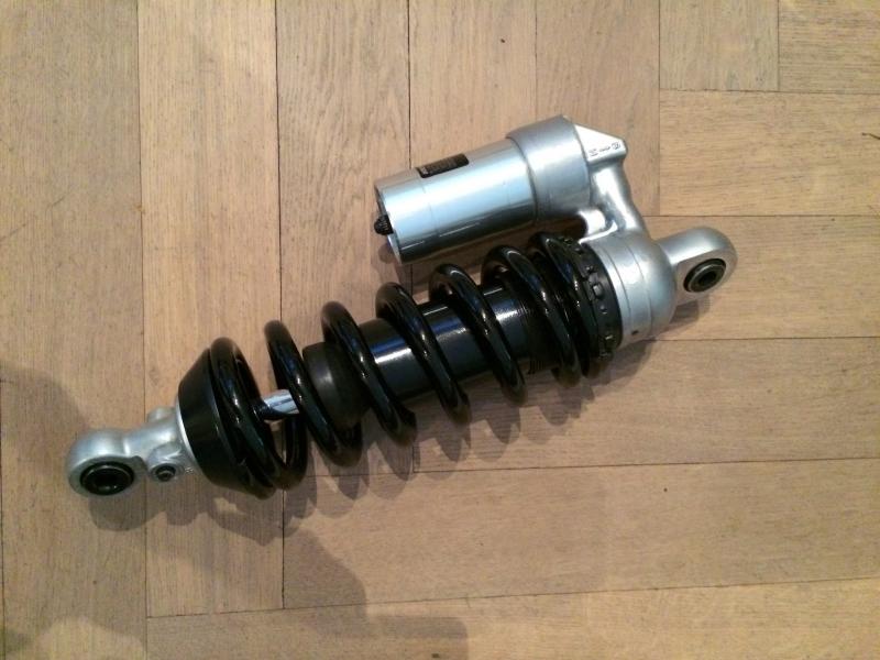

Habe übrigens die Feder vom hinteren Stoßdämpfer schwarz pulvern lassen, den langen Gewindering und die Ringe zum Einstellen eloxieren lassen und den Stoßdämpfer Body schwarz lackiert. Hier das Ergebnis:
Stossdaempfer.jpg.70b91bf2d40e413b3e1118

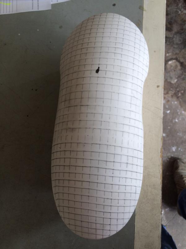

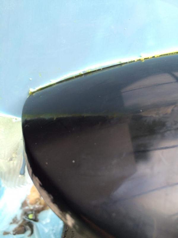

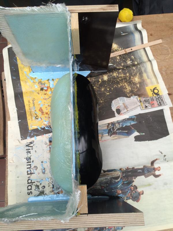

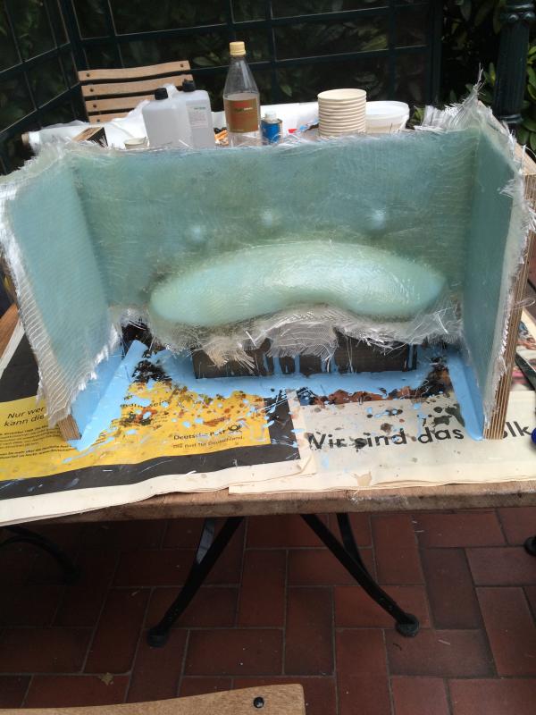

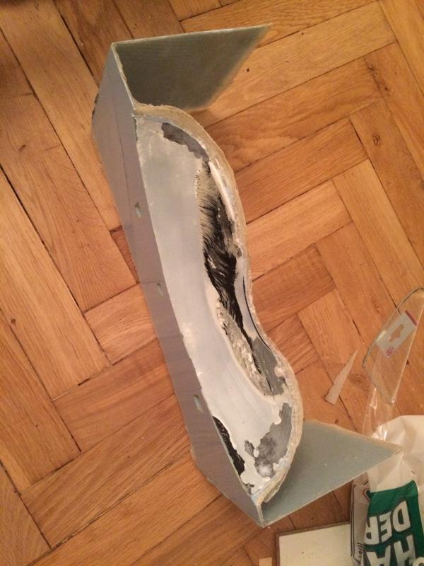

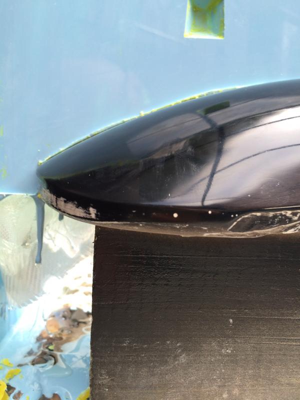

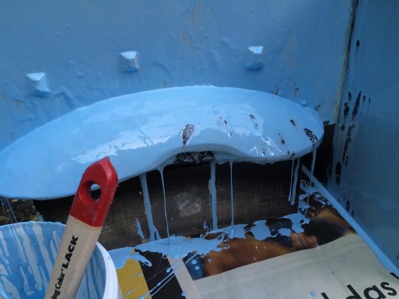

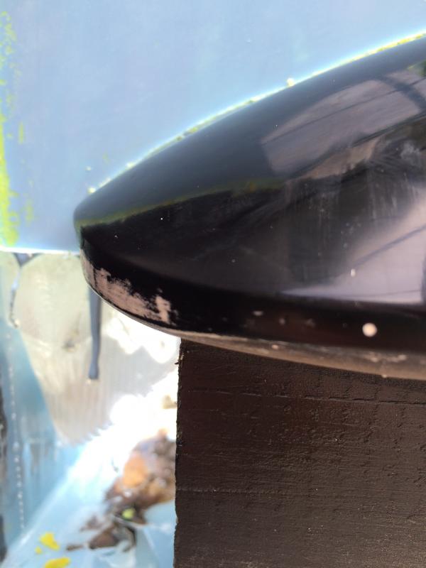

Es hat mal wieder lange gedauert, aber es geht weiter. Nach dem ich meine Positivform vom Schutzblech mit Autolack aus der Sprühdose lackiert habe und sie dann in mehreren Stufen bis 12.000 Schleifpapier aufpoliert habe, fing ich an die Negativform aus Epoxydharz und GFK zu bauen. Die erste Schicht fing nach dem Auftrag an Löcher zu bilden
IMG_4091.jpg.1d0293b7571916dadd52473e5e1
Also habe ich kurz gewartet, als sie dann gummiartig trocken war, habe ich sie wieder abgezogen, neues Trennwachs aufpoliert und wieder von vorne angefangen
IMG_4097.jpg.53fd706a9e2bd84d407bd284a1f
Nach dem es gut durchgetrocknet ist, versuchte ich es abzunehmen, da sich am Übergang zum Positivmodell eine kleine Kante gebildet hat die ich wegschleifen wollte. Leider löste sich die Negativform nicht vom Positiv. irgendwann hatte ich die Schnauze voll und habe es rausgebrochen. dabei würde das Problem sichtbar. Der Lack hat sich wohl durch das Epoxy abgelöst und bildete eine Verbindung mit dem Negativ
IMG_4148.jpg.cea0d887fd3380f44957ad79eb5
Auf Anfrage bei meinem Carbon Spezialisten, sagte man mir das ich hätte 2K Lack verwenden müssen. Also habe ich schnell ein neues Teil gegossen und in Form geschliffen und es dann zum Autolackierer gegeben. Auf ein neues also. Try and Error.

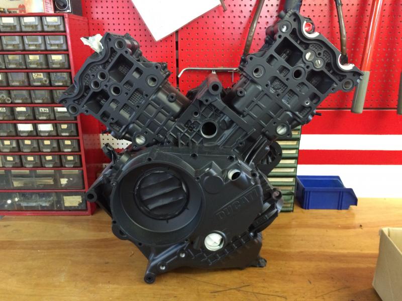

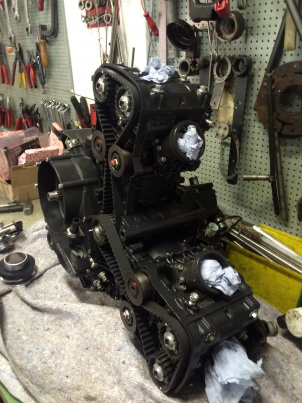

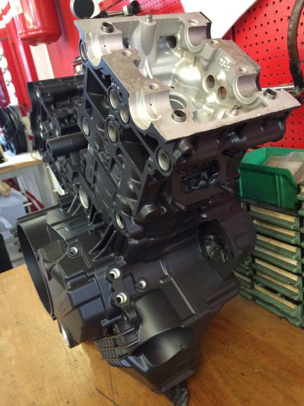

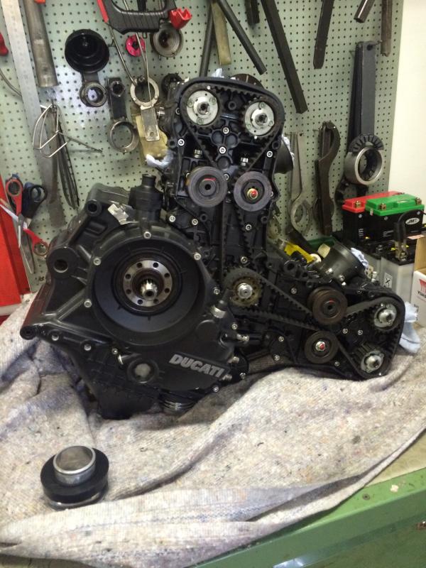

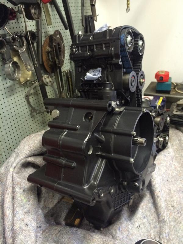

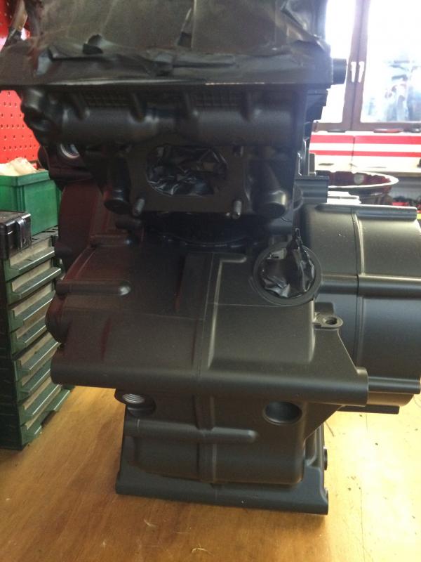

Es gibt aber auch gute Neuigkeiten. der Motor ist zusammengebaut, dabei wurde festgestellt, dass die Kupplung samt Kupplungskorb hinüber ist. Also bei TPR Racing in Holland ein 48 Zahn Kupplungskit von EVR bestellt.
Hier die Fotos vom Motor
IMG_4108.jpg.36d5b28ffa5c573ac30ebaee912
