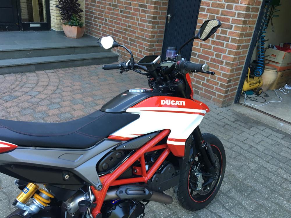

Habe das gleiche Set up und gleiche Navi verbaut. Nach einigen hundert Kilometern hat mich das nach unten schauen genervt. Nun habe ich mir den nächst längeren RAM Halter gekauft und das Schloss passt nun auch. Sieht zwar nicht mehr so gut aus, dafür ist die Sicht auf das Navi direkter. image.jpg.6d50ae690ab1ba8fcab1d42d669260
