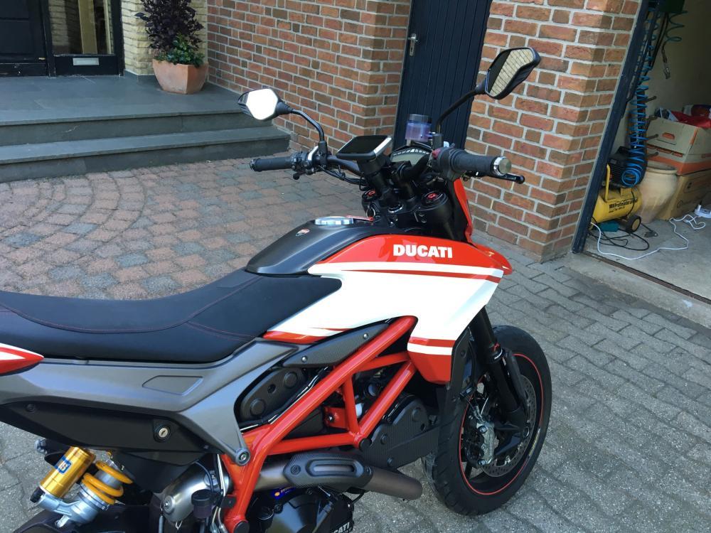

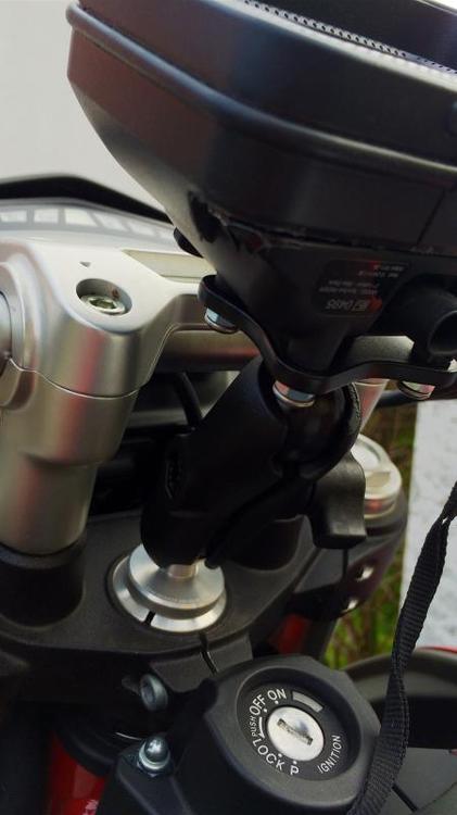

habe nun nach allen euren Anregungen auch mein Navi verbaut, ebenfalls mit dem Ram-Mount auf der Steuerkopfmutter.
