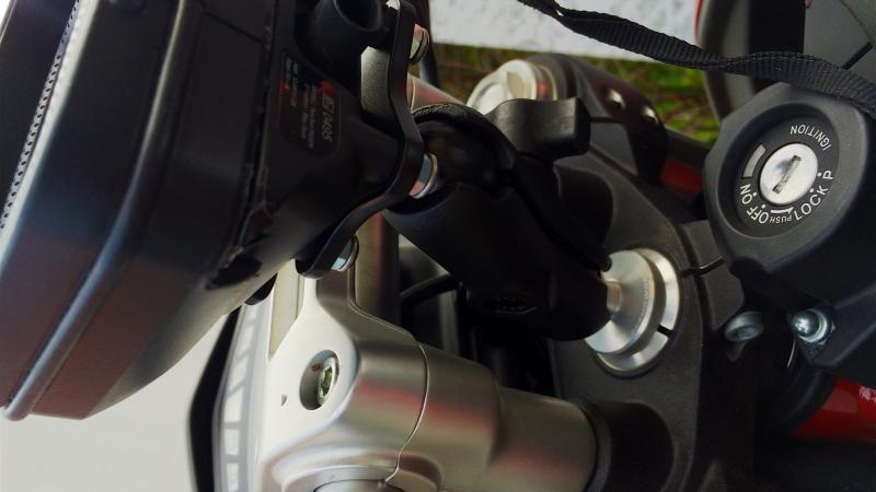

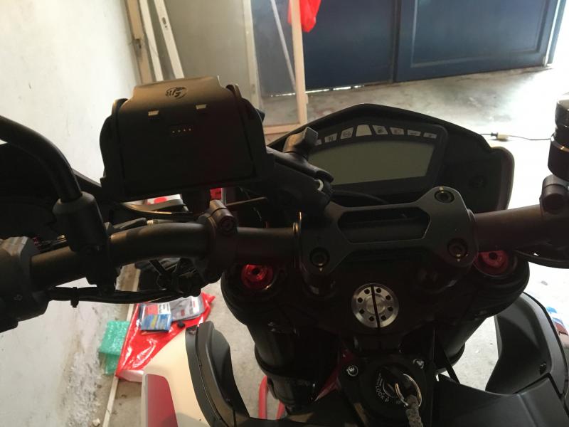

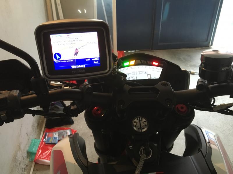

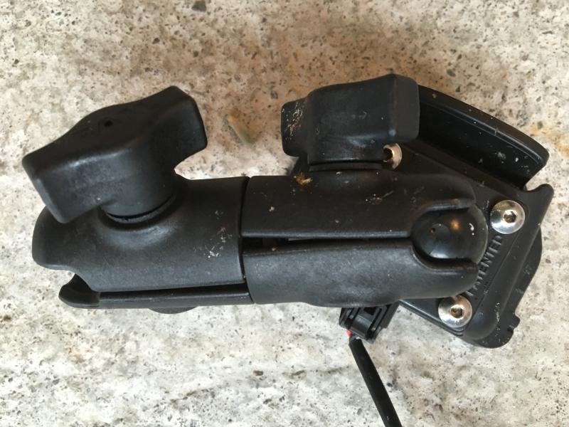

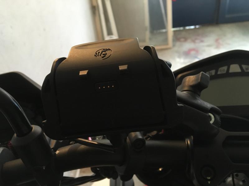

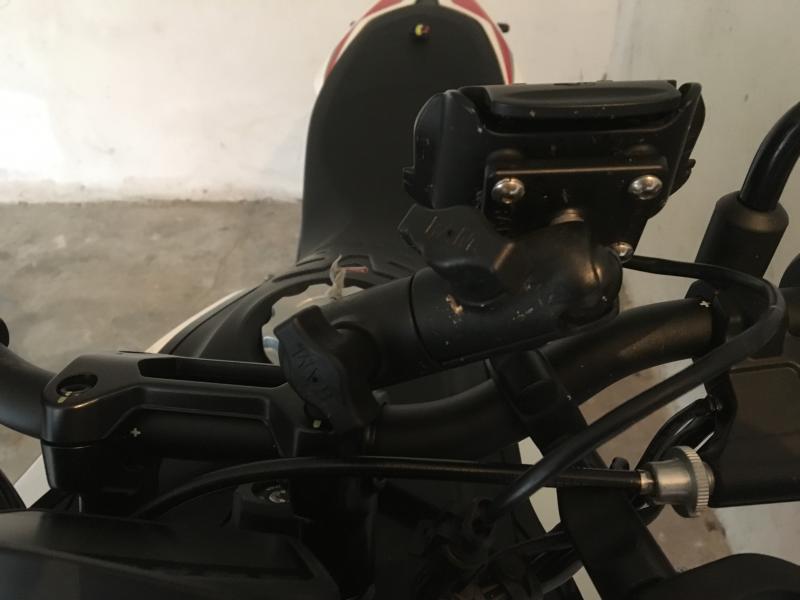

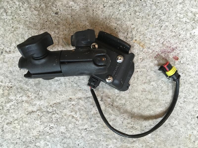

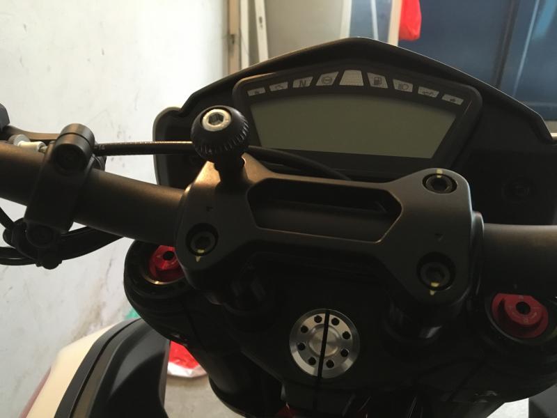

und hier meine Lösung . Hab mir ein Kabel mit Seal Buchse nach oben gelegt und am TomTom ein Anschluß mit Seal Stecker .
Hab auch die RAM Mount Lösung allerdings mit doppelt verdrehbarer " Stange " , funzt prima und mehr Möglichkeiten zur Einstellung
wie bei der einfachen " Stange " :buttrock::victorious:IMG_5584.jpg.1f8c78f519464fb353820ad5ede
IMG_5576.jpg.3217ea104e46d58e53f6304b90b
IMG_5578.jpg.9b0ed8dbf9f5b83b176fd349f94
IMG_5579.jpg.4ac4b89c2e42a3303e11f99a3b3
IMG_5580.jpg.9927ebf3fe649ca55a0d001bd2d
IMG_5581.jpg.209ecd78544a38d57f8f0f5546e
IMG_5582.jpg.e530baa224f03d6662b7a09fe6f
Nee , das passt schon !
Sieht auf den Bildern wohl so aus , hab's auch nur mal kurz für die Bilder angebaut .
Kann aber noch weiter runter gesetzt werden . Mit dem doppelt drehbaren Ausleger
hat man mehr Möglichkeiten der Einstellung ...

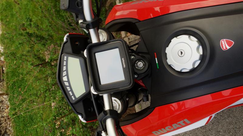

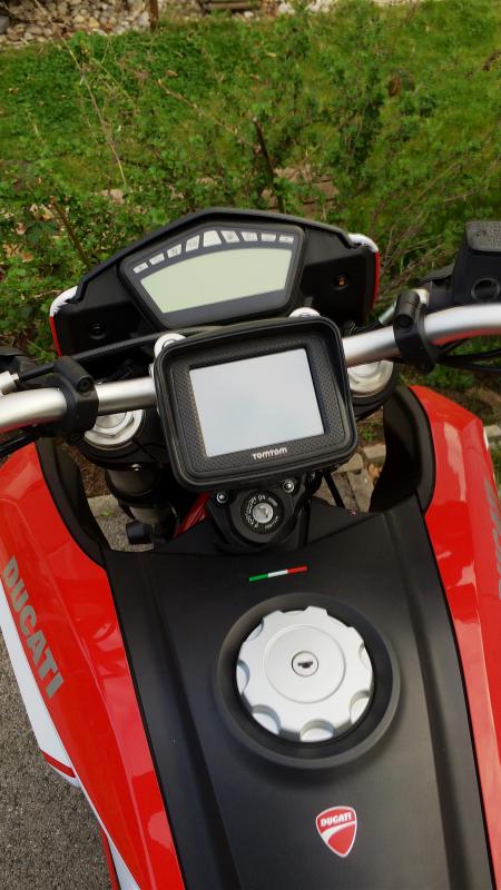

also wenn die Sonne von hinten kommt, dann machst Du dir selbst den Schatten, kommt sie tatsächlich von OBEN, also in der Mittagszeit, dann hilft eh gar nichts, weil dann siehst du NICHTS
hab heute auch gleich mal den Strom zum Navi gelegt, und somit, was die Navilösung angeht, FERTISCH
Edited by Duffyhs
kann ich dir nicht sagen, ich habe jenen Stecker genommen, der bei ZÜNDUNG an, auch Strom liefert.
Ohne Zündung kein Strom
bin heute wieder damit unterwegs gewesen, und was soll ich sagen, einfach nur perfekt von der Lage her, und wenn mal die Sonne reinglüht, was solls, dann decke ich es kurz mit der linken Hand ab, und ich sehe wieder alles
man schaut ja eh nicht IMMER drauf.....
