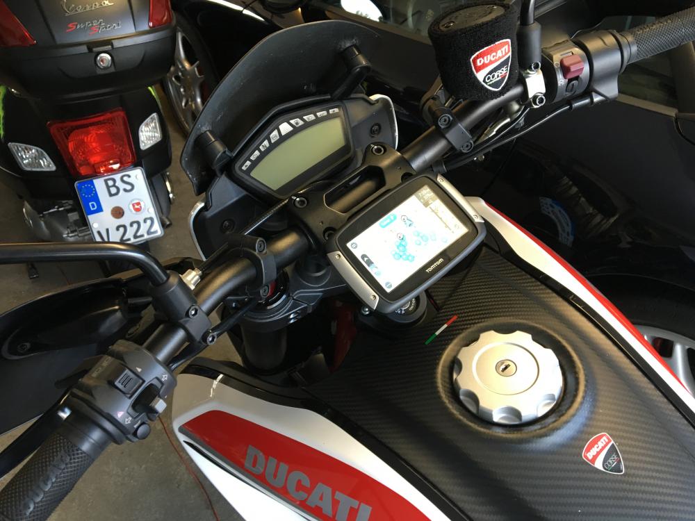

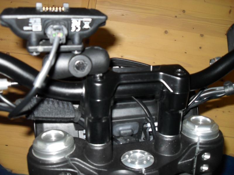

Ich habe heute auch alles angeschlossen. War sehr einfach! Gut, dass Ducati mitdenkt und das Navi-Kabel schon vorne liegen hat :)

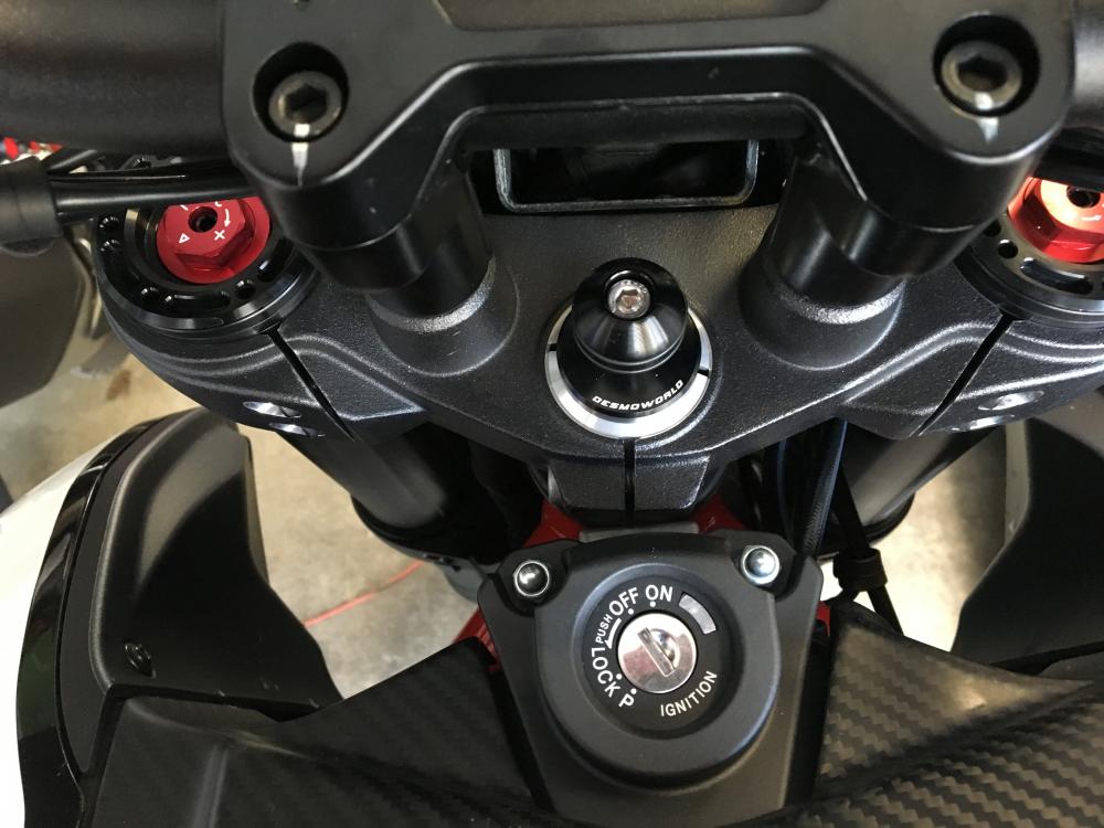

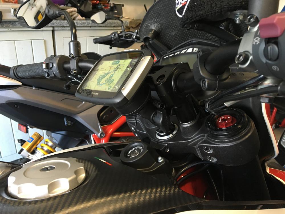

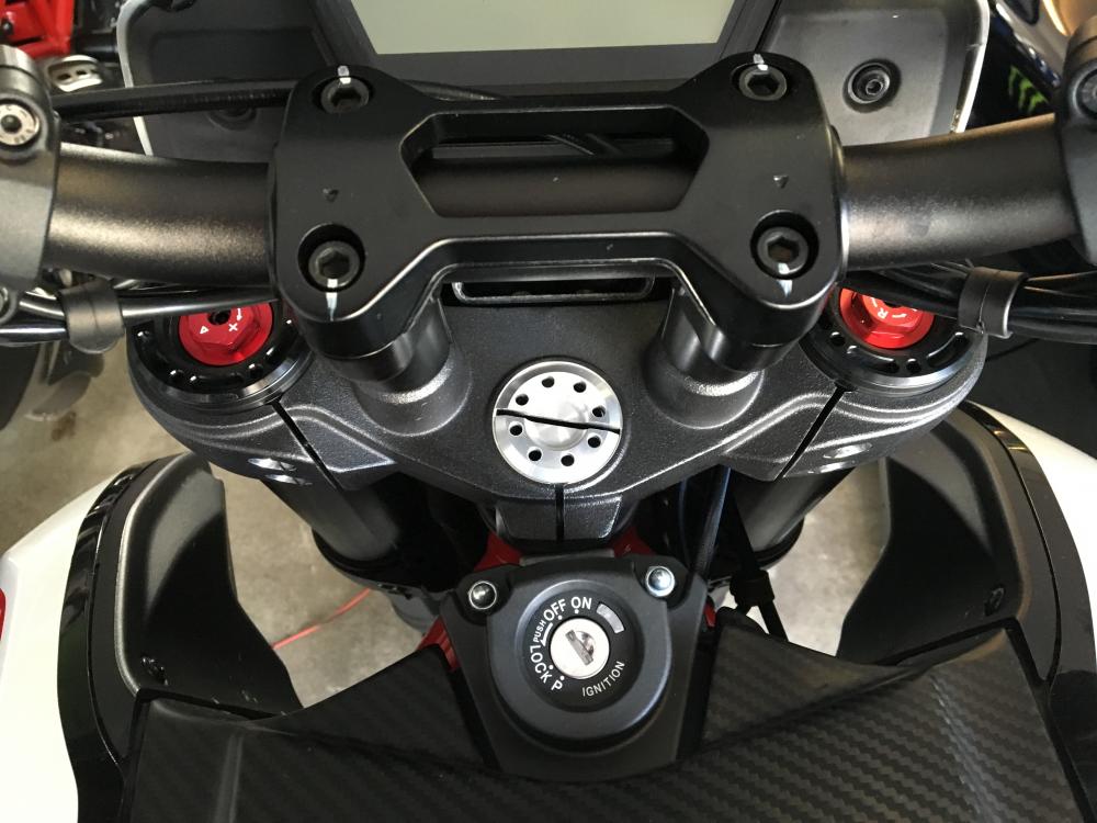

Das Navi selbst habe ich mittig mit dem 50mm RamMount in der geschlitzten Steuerkopfmutter platziert. Optisch passt das so perfekt!image.jpg.ffb092c678cc9ca40c4db377f84e41
Im Prinzip steckt man eine Zunge durch den Schlitz (geformt wie ein umgedrehtes T)
Das wird dann 90 Grad verschränkt (unter dem Schlitz ist es hohl) und mit der Schraube auf Spannung gezogen.
Ausserdem hat der Fuß unten noch die gleiche Anzahl Stifte, die in die umliegenden Löcher greifen.
Sitzt bombenfest!
Jetzt verstanden?

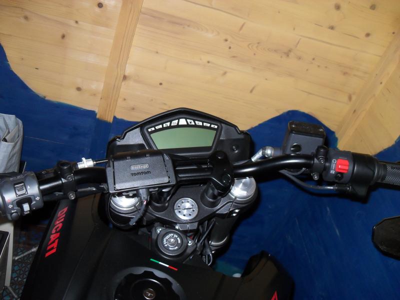

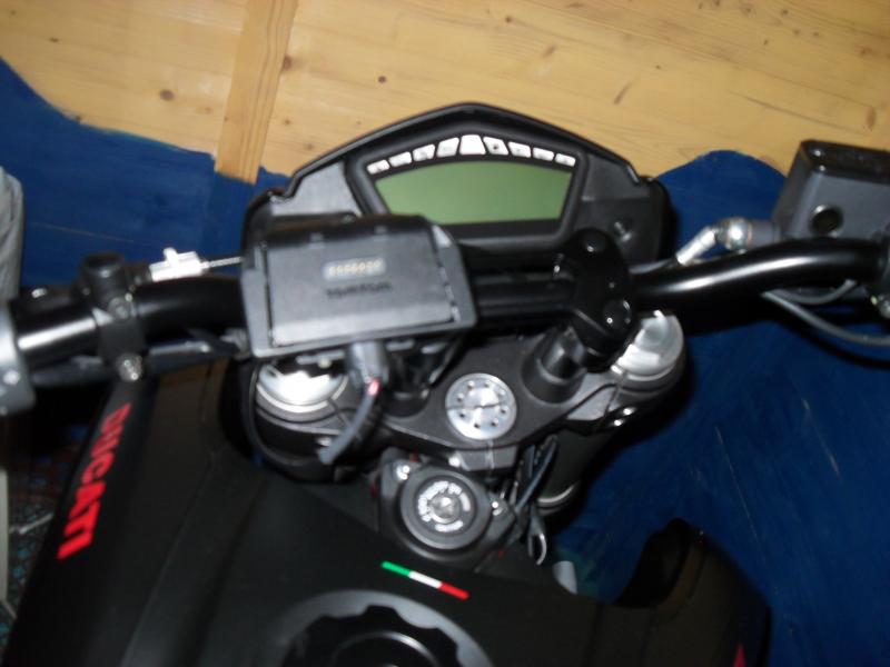

Ich finde das Teil ne super pfiffige Lösung,
aber ich befürchte auch, dass es mit Tankrucksack sehr eng werden könnte. Auf der Position wo SMY das Navi hat befindet sich bei mir normalerweise immer die Lenkertasche. Wenn ich mit Tankrucksack fahre muss ich aber die Tasche ab machen, sonst passt der Rucksack nicht. Ich könnte mir auch vorstellen, dass das Navi vom Rucksack verdeckt wird,
