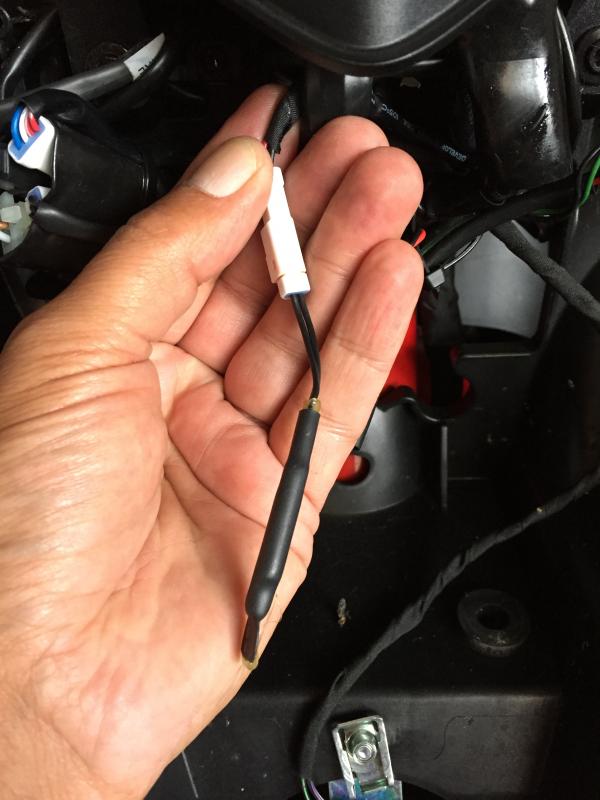

Der Gegenstecker mit Kablestumpf steckt schon. Du musst nur noch dein eigenes Kabel an den Gegenstecker basteln. Dann ergibt sich mein Problem über deinem Beitrag.

Bild hab ich grad keins. Aber glaube mich erinnern zu können, dass er gleich aussieht, wie die der Griffheizung (weisser Stecker...?). Gegenstecker ist schon drauf, mit zwei kurzen Kabel. Kannste einfach Plus/Minus dranlöten. Zur Sicherheit muss man schnell im Kabelbaumdiagramm die Farben checken, dann weiss man auch, welcher Plus und Minus ist. Ansonsten einfach schnell mit nem Multimeter testen.
Beitrag hat grad überschnitten, somit ist auch ein Bild da:thumbs_up:

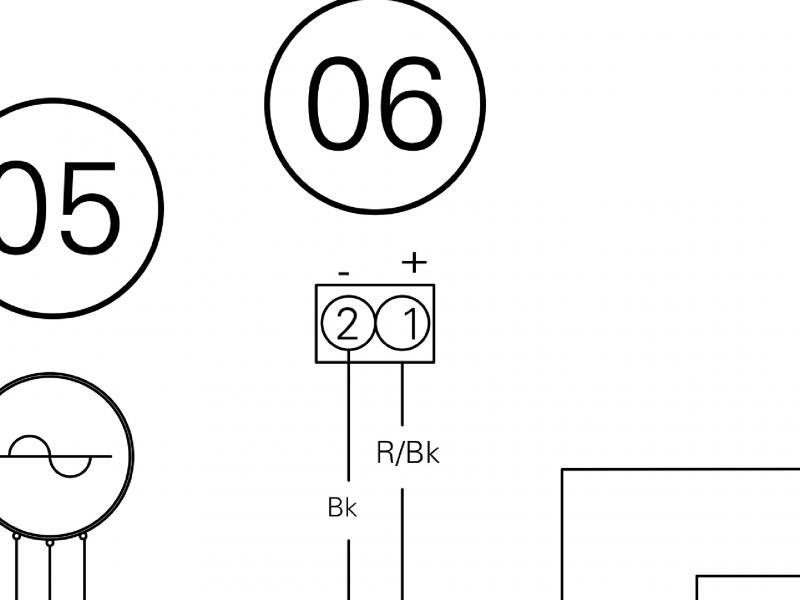

Hi Munro
Den Schaltplan findest du im Handbuch, hald etwas klein... Oder elektronisch auf ducati.de unter Service, da kannste das ganze Handbuch als PDF runterladen.
Kabelfarben: Plus - rot/schwarz, Minus - schwarz

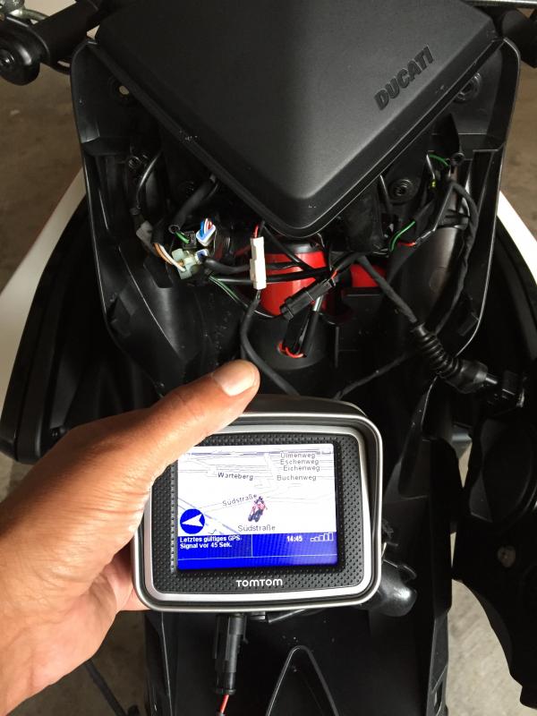

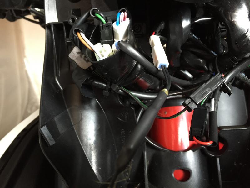

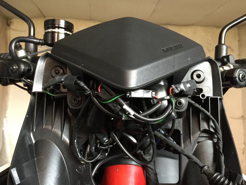

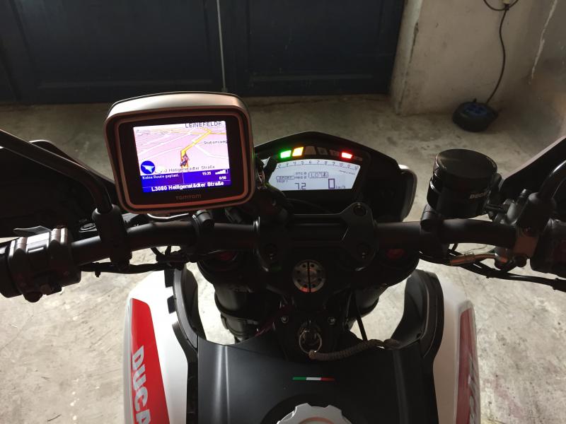

Hab heute mein Navi angetüdelt , war ganz einfach .
4 Schrauben und die Lampenmaske ist runter , 2 Schrauben und der Scheinwefer
kann raus genommen werden , einmal bücken und drunterschauen und schon sieht
man den Navi Anschluß ! Kabel verlegen und Navi dran , fertig !
War einfach da ich schon ein vorgeferigtes Kabel von meiner MTS 1200 hatte .
Passt P&P ...
Greetz ...
