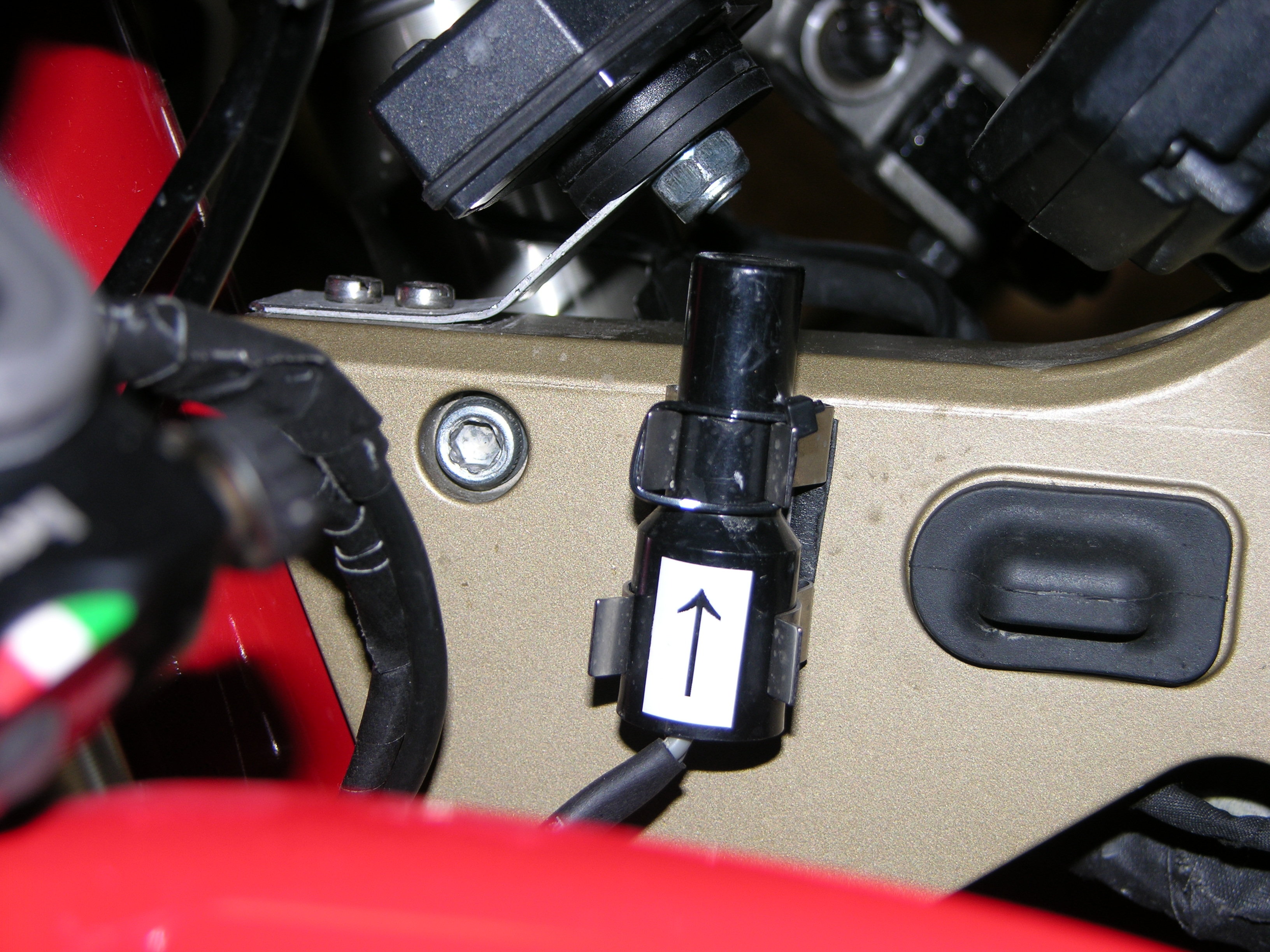

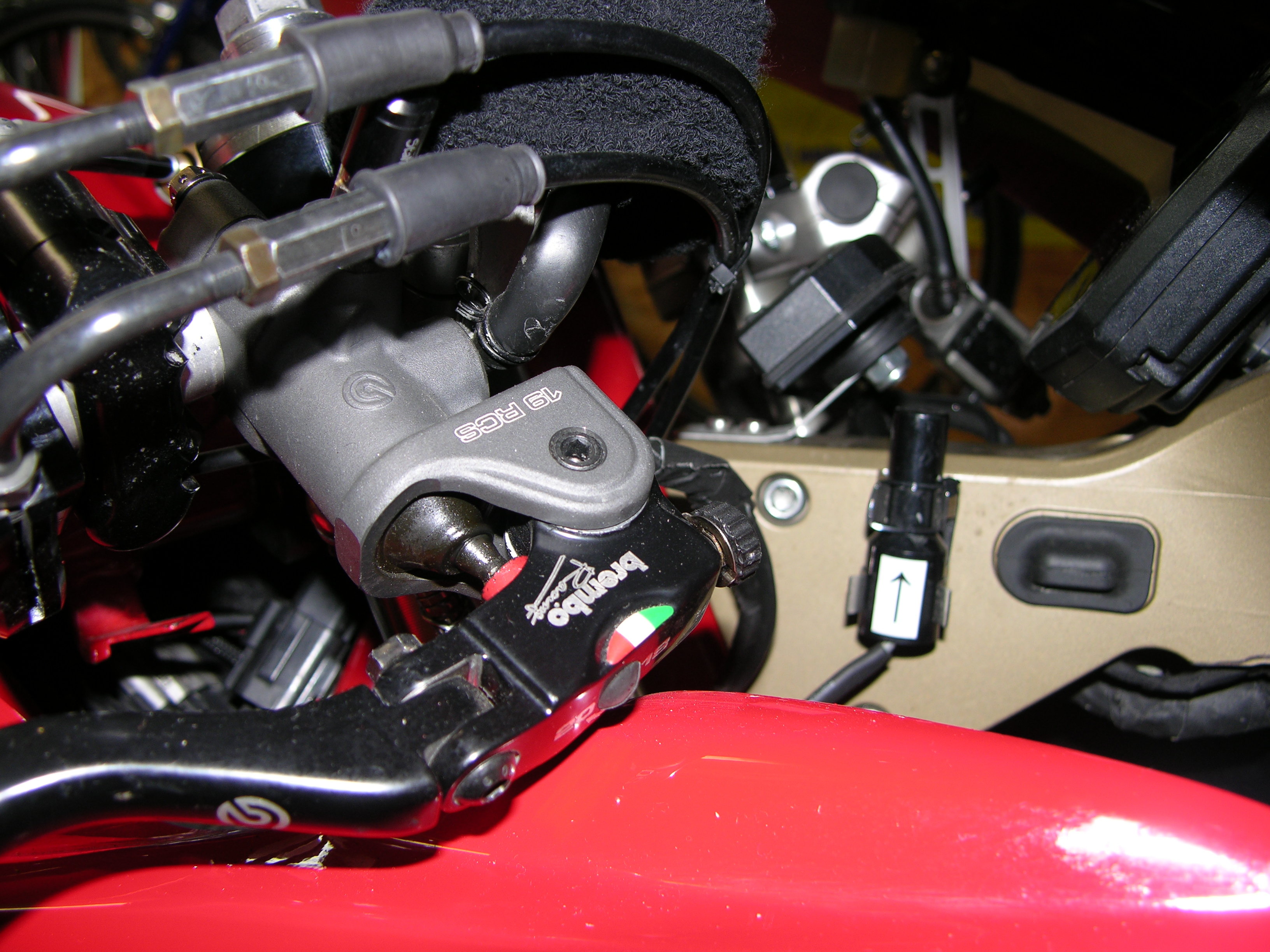

testastretta 24 Posted November 17, 2014 Report Share Posted November 17, 2014 Jede "richtige" Ducati (also die Racing und RS:D) hat auch ab Werk son Quecksilberschalter dran der im Sturzfalle die Zündung kappt. Eine einfache Art sowas nachzurüsten gibts über den Kill-Schalter, für die neueren Modelle mit BUS System gibts das als Set mit einem schönen, gefrässten Killschalter. Diese Konfiguration (eigentlich für 1199/899) hab ich an der 998 mit Strassenkabelbaum duch ändern des Steckers nachgerüstet. http://mcet.de/eshop/de/de-Schaltereinheit-rechts-ES-Race-Ducati-1199-899-Panigale Chris Quote Link to post Share on other sites

testastretta 24 Posted November 18, 2014 Report Share Posted November 18, 2014 ...wie/ wo hast Du die Unterbrechung eingebaut? Stecker am gefrässten 1199/ start-stopschalter geändert auf die AMP Superseal, damit es an den 998 kabelbaum passt. Der Sturzschalter sitzt am Batteriekasten. Gruß Chris Quote Link to post Share on other sites
