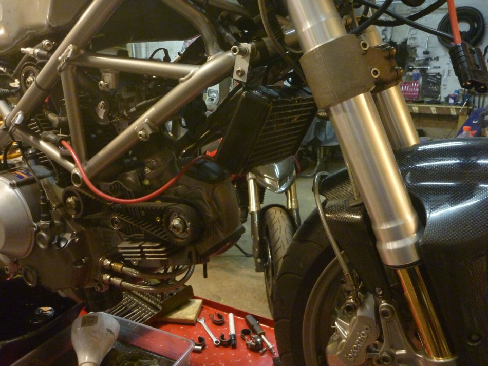

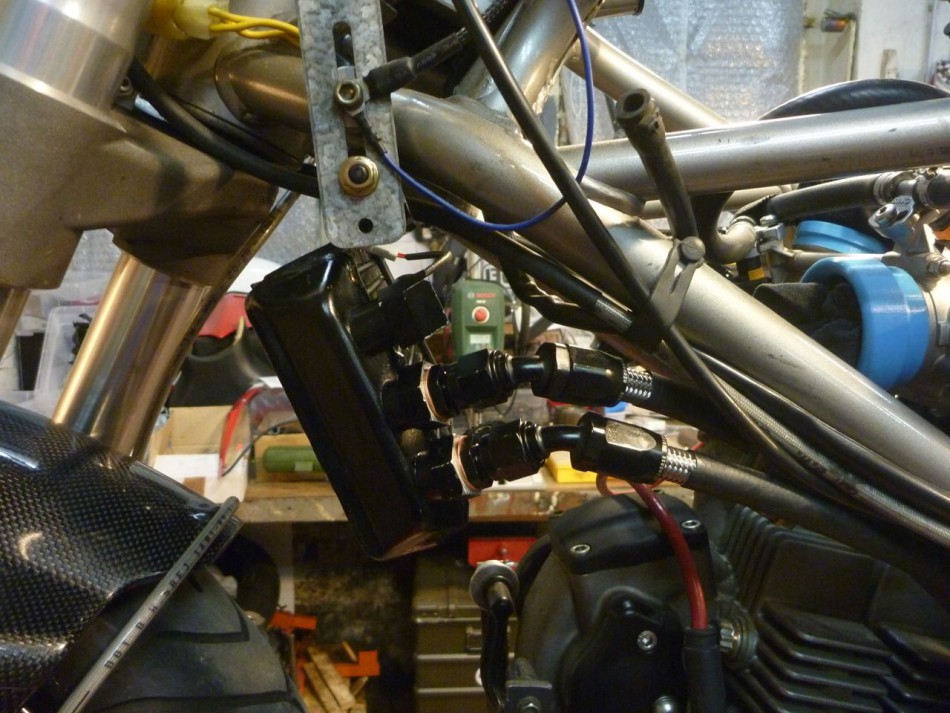

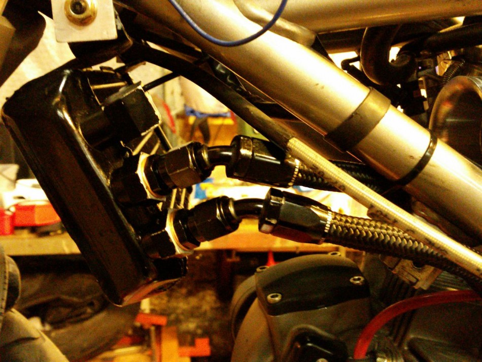

Gestern Abend mal einen anderen Ölkühler verbaut und passende Leitungen hergestellt. Hab mich da an Armins Tip mit den Fittingen zum selbst verschrauben gehalten. Funktioniert wirklich hervorragend, auch an abgeschnittenen originalen Stahlflexleitungen. :)
Zwei Halter muss ich mir noch zurechtdengeln und ein bisschen Kabel/Leitungsaufräumen betreiben, aber dann ist die Baustelle erledigt.
Mehr Infos hier http://vauzweirad.de/2015/08/24/die-frage-der-olkuhlung/

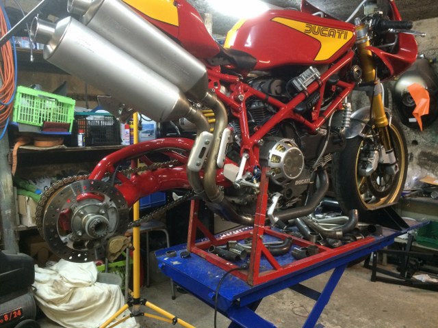

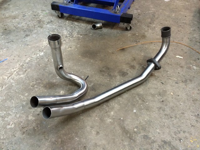

So, endlich das Thema Krümmerbau erledigt! Haben jede Menge Teile vom 749 Krümmer weiterbenutzt, hab gerade das Retourpaket für das übriggebliene Material zugeklebt. Die fragen sich bestimmt ob ich überhaupt was damit gemacht habe! :cool:
Ich bin schon so gespannt wie das Teil klingt, ich muss glaub mal Öl reinkippen und anwerfen! :wahnsinn:
Jetzt gehts so langsam ans planen des Prüfstandtermins. :tuete:
http://vauzweirad.de/2015/09/14/krummerbau/

Feines Projekt? Das mit deinem Auspuff wird so nicht funktionieren! Du brauchst ein Sammler. In Sachen Prüfstand empfehle ich Dir den Weg nach Hamburg.
VG
Wenn ich recht sehe, versuchst du eine 2 in 2 Anlage, also jeweils eigener Krümmer mit Topf pro Zylinder.
Konstantin Karl Kräsch (smallmoto) hat hierzu mal was geschrieben, ich finde es aber nicht mehr. Hat wenn ich mich recht erinnere was mit den Gassäulen zu tun.
Die Erfahrung und Versuche hatten wohl gelehrt, dass das Zusammführen der beiden Krümmer (im Sammler) zu besseren Leistungsverläuften führte, als zwei einzelne Krümmer/Töpfe.
Wer dir da in Hamburg helfen soll weiß ich aber auch nicht.
Die Literatur zu der Thematik habe ich lang und breit gelesen, jedenfalls was ich so finden konnte. Am Ende des Tages ist die Frage: Was ist "besser"?
Es kommt ja dann durchaus darauf an wo und wie man das Motorrad bewegen will und wie es abgestimmt wird/ist. Ich werd es jetzt jedenfalls so versuchen, anders machen kann man immer noch! ;)

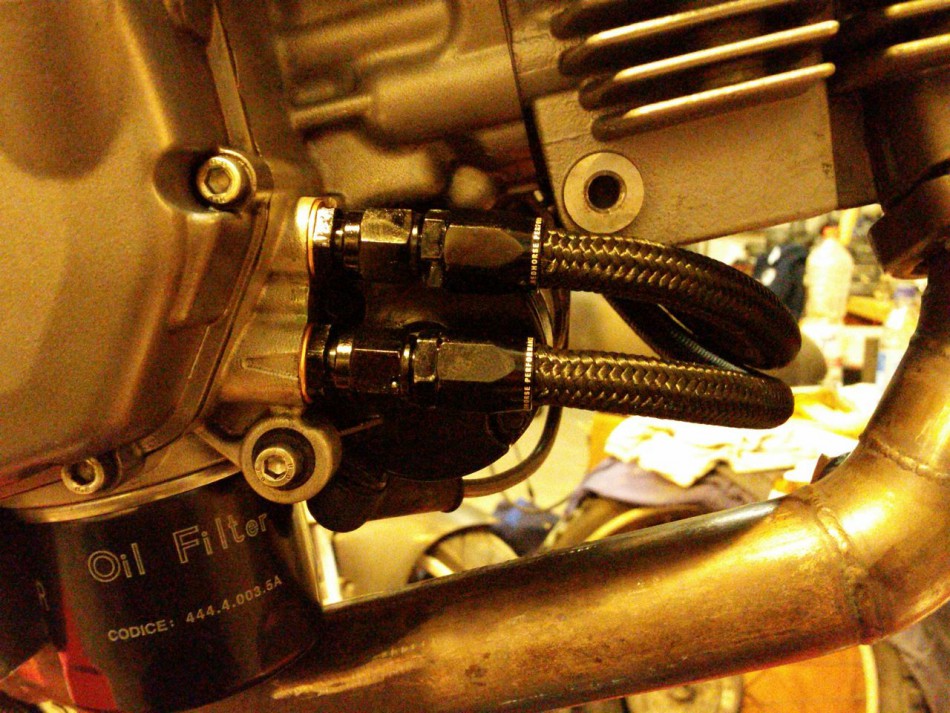

So, hab es dem Armin gleich getan und auf schwarze Mamba umgerüstet. Die Stahlflexleitungen hatten dann doch irgendwie einen minimal zu großen Durchmesser, so das die Schraubfittinge nicht ganz dicht waren. :thumbdown:
Ich hoffe damit hat sich die Öl-Inkontinenz jetzt!
So, heute durfte die Gute mal raus aus ihrem Käfig und ein bisschen die Lebensgeister in die Welt posaunen! Pisst auch endlich kein Öl mehr! dB-Eater hab ich erstmal drin gelassen und den Kupplungsdeckel aufgelegt, gibt gerade bisschen Ärger mit den Nachbarn. :smile_wacko:
