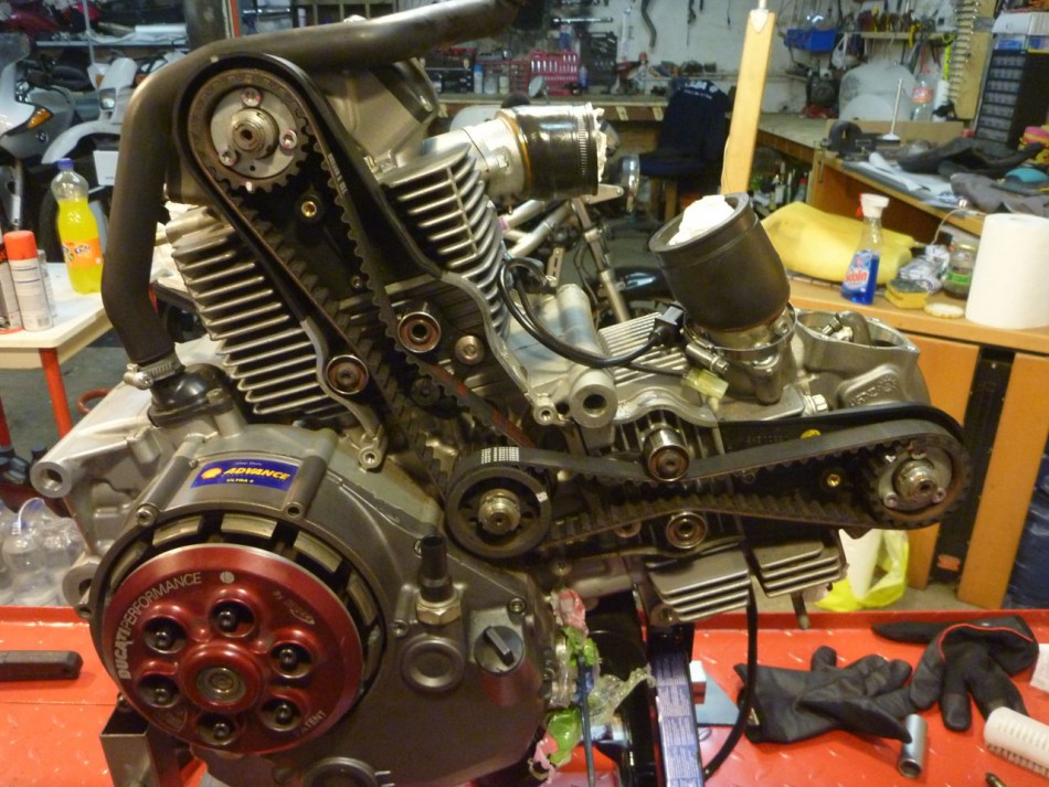

So habe endlich den Gabelservice fertig bekommen (http://vauzweirad.de/2015/02/08/kleinteilrodeo/) und Motor ist auch wieder da! Da kommt jetzt noch Ventilspielkontrolle und neue Zahnriemen und dann gehts ans rudimentäre zusammenbauen! :ura1:
Fertig, naja ne nicht so ganz. Ventilspiel muss noch eingestellt werden (_alle_ Öffner haben zu wenig Spiel 0,08-0,09 :thumbdown:, Schliesser sind alle okay :denk1:) und Zahnriemen müssen getauscht werden.
Hmm also wenn ich Ventilspiel ohne Zahnriemen drauf checke, dann passt das Spiel mit 0,10/0,11?!
Sollte das nicht egal sein wenn man immer bei Zünd OT misst wenn die Riemen drauf sind?
Hab ich was verpasst oder irgendwie nen Denkfehler?
Das Ventilspiel ohne riemen messen! Kolben beim einstellen aber auf OT stellen. Weil sonst die ventile runter fallen können.
Beim messen musst du die nockenwellen drehen um so das exakte Spiel zu messen deswegen riemen runter. Für das schliesser Spiel musst du mit Nem schraubendreher gegen die hilfschliesserfeder drücken. Da darfst du gar kein fühlbares Spiel haben. Die hülse muss sich aber noch frei drehen lassen.
@UXO Das dachte ich rein von der Theorie eigentlich auch, deswegen wunderte ich mich! Aber Fakt ist, ich kann die Riemen abnehmen, die 0,10mm Fühlerlehre ins Ventilspiel stecken und da läuft sie mit dem schönsten saugenden Gefühl durch. Wenn ich dann mit der anderen Hand am Nockenwellenzahnrad ein wenig drücke, 90° zur Nockenwellenachse also nicht horizontal zu selbiger, dann verringert sich das Ventilspiel merkbar an der Fühlerlehre! Dann ist nix mehr mit saugend, dann passt "saugend" halt 0,08mm. Wenn ich dann die Nockenwelle wieder ein wenig bewege bzw. den Kipphebel ein wenig am Spiel wackle, dann passen wieder 0,10mm.
Und das tritt an beiden Zylindern auf. Ich würde mal vermuten die 0,02 sind das Lagerspiel der Nockenwelle?
@Laura OT und Schliesser ist alles klar, auch das mit dem frei drehen des Schliessers etc.pp.
Mir war aber nicht bewusst dass man das Ventilspiel ohne Riemen messen sollte, das Werkstatthandbuch schweigt sich diesbezüglich ja auch einfach aus bzw. erwähnt eben das abnehmen der Riemen nicht, genauso sämtliche Abhandlungen zu diesem Thema die ich sonst noch gelesen/gesehen habe.
Bisher hatte ich das Ventilspiel halt immer an kompletten Motoren mit Zahnriemen geprüft oder an ausgebauten Köpfen, aber quasi nie den Vergleich gehabt zwischen mit und ohne Zahnriemen.
Vielleicht mache ich aber auch einen Fehler beim Messen mit den Riemen? Wie ich es bisher gemacht habe: Kurbelwellenrad auf Markierung am Gehäuse, liegender Zylinder also auf Zünd-OT, Spiel messen, Kurbelwelle 270° weiterdrehen bis der stehende auf Zünd-OT, dort Ventilspiel messen. Oder treffe ich damit einfach nicht genau die Ruheposition der Kipphebel? :denk1:
Hallo foobar,
ich habe eine alte Zündkerze durchgeschlagen und einen Anschluß für Druckluft angeschweist. Die drehe ich rein, gebe 2bar Druckluft drauf und stelle meine Ventile ohne Zahnriemen ein. Da sind die Ventile garantiert ohne Spiel gegen die Sitze gedrückt und beim Schließerhülsenwechsel fällt das Ventil auch nicht in den Zylinder.
Außerdem gebe ich dem Auslaßöffner am stehenden Zylinder 0,13 - 0,15 mm, wegen der größeren Hitze.
Gruß Bernd
Nette Idee mit der Zündkerze und Druckluft, beim Wechsel der Schliesserhülsen auf jedenfall praktisch!
Aber die Feder am Schliesserhebel sollte doch schon dafür sorgen dass das Ventil gegen den Sitz gedrückt wird?
Da hast Du natürlich recht, ich mache es halt immer so, für die Öffner überflüssig - stimmt.
Für die Schließer praktisch.
Zahnriemen runter, Druckluft in den Zylinder, Schließerhebel mit z.B. Schraubenzieher leicht nach unten drücken, 0,05er Fühlerlehre zw. Schließerhebel und Hülse, Nockenwelle drehen - ist der geringste Widerstand zu spüren, ist das Spiel noch kleiner, kein Widerstand: größere Fühlerlehre verwenden bis leichter Widerstand - 0,01mm, das nehme ich als Spiel an.
So mache ich das bei allen unserer Ducs (eine hat fast 160tkm) und es gab noch nie einen Ventilabriss oder einen defekten Schlepphebel - die Ducs werden immer warmgefahren und bekommen dann richtig Feuer!
Ach ja, bei allen (900er und 1000er Motoren) stelle ich folgendes Spiel ein:
Einlaß: jeweils 0,10 - 0,12mm
Auslaß: liegend: 0,13 - 0,15, stehend: 0,14 - 0,16mm
Gruß Bernd
