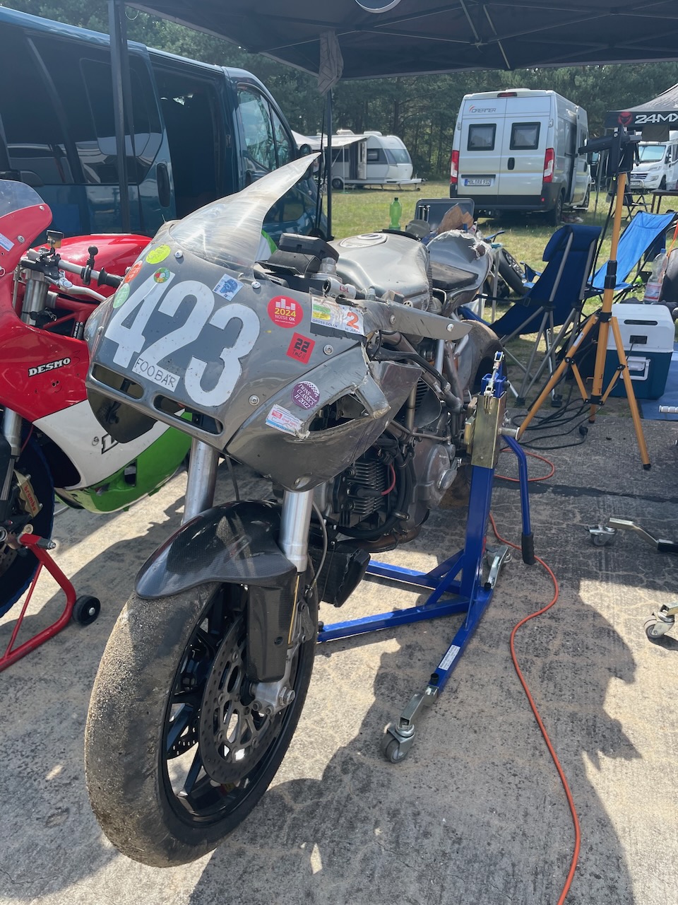

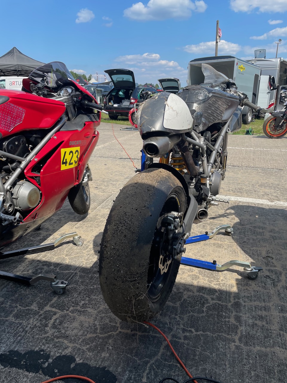

Was soll ich hier groß schreiben, das Gerät tut einfach. Drei Tage Poznan abgespult, jetzt gestern von zwei Tagen Most nach Hause gekommen und keine einzige Schraube angepackt, nur Luft und Tanken. Muss länger Fliegen abputzen als schrauben.
Immerhin eine Sekunde gefunden zu meiner Zeit von vor drei Jahren als ich das letzte mal da war und immer wieder erstaunt wie krass man mit dem Teil sich die Linie auswählen kann, freilich wird's nur schnell wenn es die richtige war.
Aber gerade so Ausgang Schikane durchs Geschlängel bis zur Haarnadel und dann wieder danach bis Eingang Omega hatte ich schon das Gefühl auf der richtigen Spur unterwegs zu sein. Haarnadel und Omega ist auf jeden Fall noch Luft, aber alle Sekunden die da noch zu holen sind, werden auf jeden Fall nicht vom Moped liegen gelassen. :)
