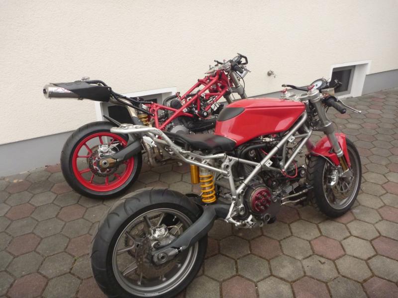

Die letzten Wochen in der wenigen verfügbaren Zeit gemacht und getan damit die Fuhre am nächsten Wochenende bei Jogo auf der OP-Bank seinen Kabelbaum bekommen kann und ich mein Etappenziel erreichen kann!
Hoffentlich nie wieder Benzingepisse beim Tank abbauen!
Ich finde mehr Knöpfe brauchts am Mopped nicht oder?
Bin heute vom Jogo wiedergekommen, Kiste läuft!! :buttrock:
Ganz dickes Danke an Stefan, Jogo und seinen Schatz. War wirklich sehr fein bei euch!

War aber auch spannend!! Wusste ja nich ob der Motor überhaupt läuft, hatte den ja noch nie in laufend gesehen! :D
Hier noch ein Bild von den Patienten nach der erfolgreichen Transplantation! Hinten gnädige Spenderin, vorne die belebte Patientin!
