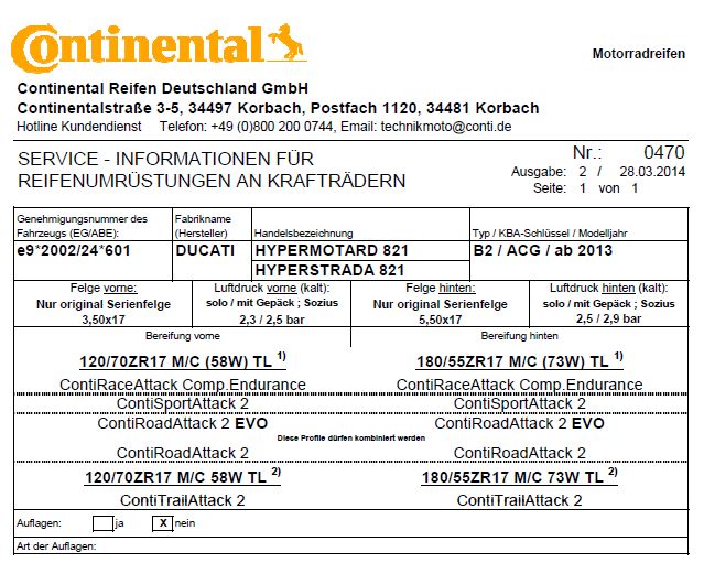

Aus gegebenen Anlass möchte ich das Thema mal wieder Auffrischen. Ich habe mir jetzt nach meinem Conti Road Attack2 nun den Sport Attack 2 bestellt. Der Road Attack war bis zum Schluss ein sehr guter Reifen. Warum ich nun wechsle ist die Neugier ob ich mit einem Sportreifen noch besser zurecht komme. Der CRA2 hat bei mir ca. 4500km gehalten. Leider fand ich bei dem Reifen in extrem Schräglage immer wieder seine Grenzen. Hängt aber auch zu 95% mit meinem Fahrstiel zusammen!!!
Nun habe ich wieder so die eine oder andere Frage:
- hat wer schon Erfahrungen mit dem CSA2 bzw. welcher Luftdruck hat sich bewährt
- mit welchen Luftdruck sind denn die nicht CSA2 bereiften unterwegs

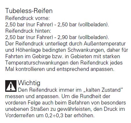

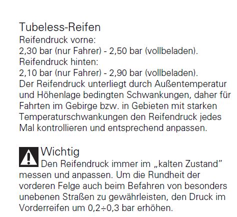

Ich habe mal vorab versucht den RICHTIGEN Luftdruck für den CSA2 zu finden und siehe da, 3 verschiedene sind im Umlauf:
Continental Freigabe
Freigabe.JPG.4848f5f6155a4171975cda88515
Hypermotard 821 SP Handbuch
58639a468bfcf_HYM821SP.JPG.bea4b253ec951
Hypermotard 821 Handbuch
58639a468fd31_HYM821.JPG.3bb7091d28ddedd
Welcher ist nun für meine SP der richtige????

die Angaben im SP Handbuch sind meines Erachtens eher für die Hatz auf dem Kringel gedacht. Die 2,3VA und 2,5HA fahre ich auch mit dem CRA2Evo und hatte ich auch bei den Pirelli&Metzeler. Mit dem Luftdruck hatte ich keine Probleme. Die Angaben im Hyper Handbuch!? 2,5VA&HA :smile_wacko:
