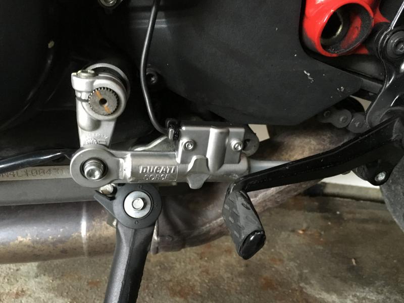

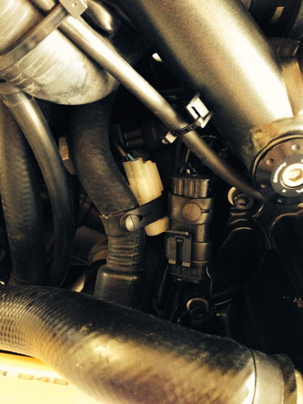

Hallo, einfach am Stecker vom SA messen und betätigen dann muss sich der Wiederstand ändern.
Die hintere Stange muss sich leicht in der vorderen bewegen lassen wenn Du nach oben schaltest, ca 1mm
Hast Du den Automat angesteckt als schon das DQS im Display aktiviert war? Falls ja, deaktiviere es, steck dann den SA an und aktiviere es neu, daran kanns auch liegen
Gruß Markus
So ein Mist, kennst jemanden der auch ne 848 hat??
Könnte Dir nur noch anbieten das ´d ihn mir schickst und ich probiere an meiner, dann wüsstest´s obs am SA od am Moped liegt
Gruß Markus
Hab grade nochmal an meiner probiert, ich hör sogar den Schalter klicken, bau doch nochmal aus und versuch das Teil gangbar zu machen, Busserl WD 40 drauf und ein paar mal feste hinten drauf drücken! Vielleicht ist nur Dreck drin und das Gestänge echt fest

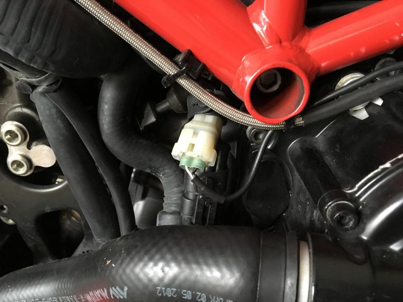

Möchte das hier nochmal aufgreifen da ich aktuell vor dem Problem stehe, dass meine sf 1098s aus 2011 noch kein quickshifter hatte, der Stecker dafür aber vorhanden ist. Kann im dashboard aber dqs nicht aktivieren. Beim freundlichen sagt man mir, anstecken dann geht es... gesagt getan. Passiert aber nichts 😅
fällt meine fighter unter die die ein update brauchen oder was kann ich machen?
Lg manu
