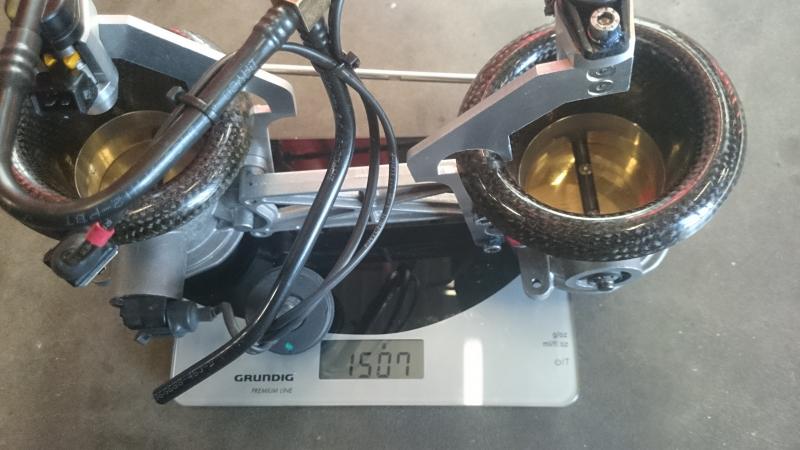

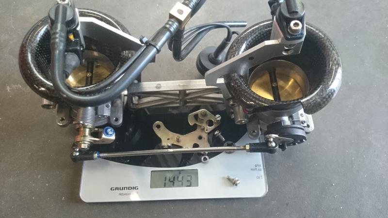

Ich habe die erste Stufe schon mal erleichtert.Werde noch einige male dort was ändern und auf knapp 1000gr kommen.Wie gesagt Alu Achsen und 7075 Drosselklappen habe ich schon,wird alles DLC beschichtet.
Die ganze Mechanik baue ich derzeit nach.Auf teure Alu CNC gefräste Haltearme verzichte ich.Ich baue da Carbonhaltearme aus 2mm Carbon die nochmals gefräst sind.Das wiegt nix.Wie sich das in der Praxis verhält,wird sich zeigen.
Deshalb brauch ich ein paar Werte der Einspritzdüsen.
