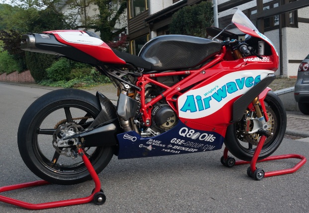

So, leider geht es nicht so voran wie erhofft…
Naja, zumindest war ich jetzt mal auf dem Prüfstand bei Daniel.;)

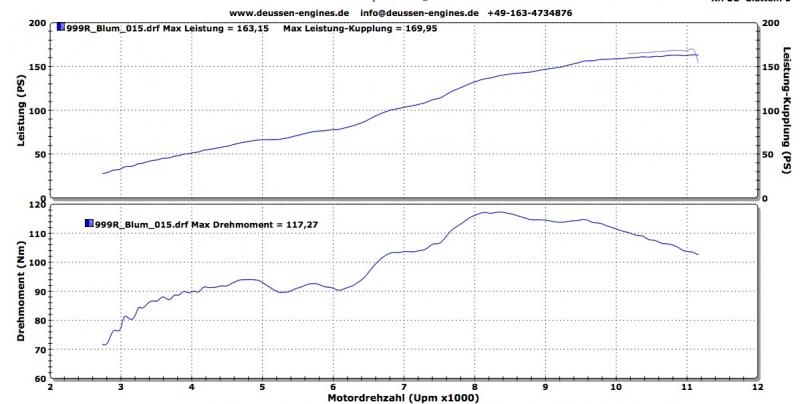

Hier mal die Kurven.
Die erste ist meine 2006 999R mit 54mm Anlage
Die zweite mit Corse Alu Ansaugtrichtern, 58mm Anlage und leicht bearbeitetem Motor. Leider hat sie bei Teillast Aussetzer und wir konnten die Abstimmung nicht beenden. Wir haben die Düsen, Kerzen, Spulen, ECU getauscht… leider noch ohne Erfolg. Mal schaun, vielleicht finde ich am We was!

Schöne Leistungskurve! 163PS am Rad sind wirklich geil für nen Oldtimer wie die 999 :gaga:
Schade dass ihr die Abstimmung nicht zuende machen konntet....
Was habt ihr denn gemacht am Motor?
Man sieht das du durch die dicke Auspuffanlage recht spät viel Drehmoment bekommst. Reiner Rennmotor, nicht schlecht. Ob sich das gut fährt musste mal sehen.
Das liegt auch an den speziellen Nocken der 999R von 2005/2006. Auffällig ist das über 11 die Kurve schon recht stark abfällt. Da ist in der Konfiguration noch Leistung zu finden.
Eventl. bieten sich da auch noch größere Drossel Klappen an (58er)

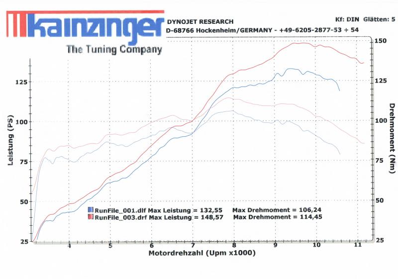

Hier die Daten vom CPD
http://www.ducati-kaemna.de/media/wysiwyg/tuning/PDF/diagrammpscpd999r1.pdf

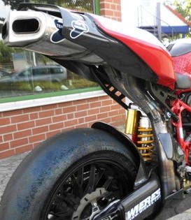

und noch ein paar Bilder, das Kruemmerrohr sieht mir aber Größer als 57mm aus…;-))
http://www.ducati-kaemna.de/tuning/best-practice/4-valve-tuning/werkstattbericht-tuning-999-r-ceepeedee
Aber er hat natürlich durch die 58mm Drosselklappen mehr Drehmoment, mich wundert das er weniger Spitzenleistung hat!?
