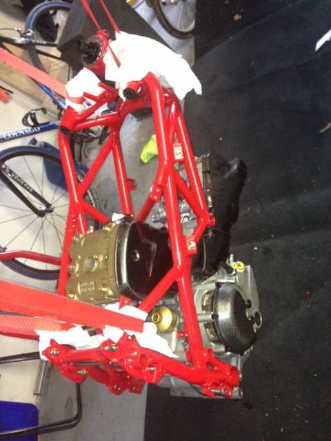

Moin,

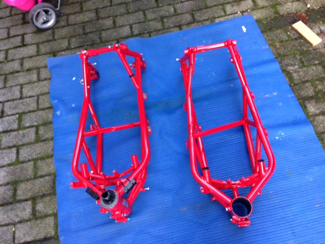

ich bin dieses Jahr etwas früher dran und habe schon fast 60% der Teile fertig…;-)
Ziel ist es mit der 999R als Basis speziell mit dem Fahrwerk relativ nahe an die 999RS ran zu kommen.

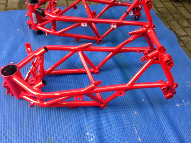

Basis ist der Rahmen von Vitos zerlegtem Renner ;-)
Es ist ein 999S Rahmen mit den Querstreben der 999RS, die von Pierobon rein geschweisst worden sind. Ich bin gespannt, ob ich davon etwas merke… vermutlich nein, aber es sieht gut aus! Der Rahmen wurde Kunststoff beschichtet mit RAL3001
Der Lenkkopfwinkel bleibt bei 24,5grad.
Den Motor musste ich leider…;-) wegen Pleuellagerschaden bei Mario in Ingolstadt neu aufbauen lassen.
Eventuell später mehr!

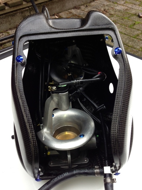

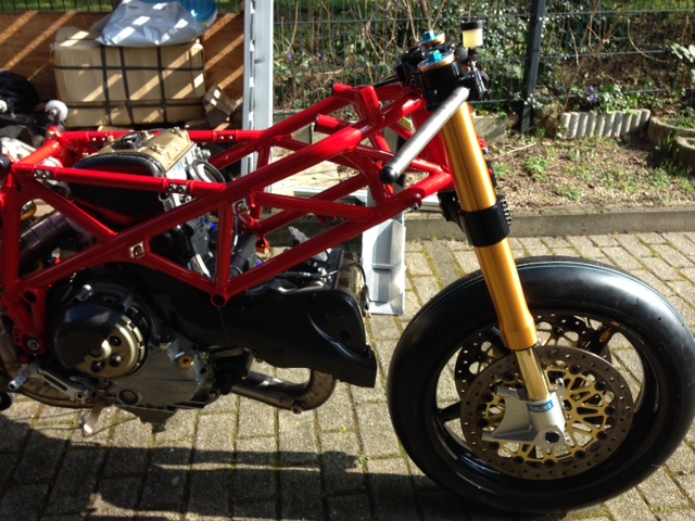

Bei dem Rahmen werden von Pierobon nur die Seitenstreben für mehr Stetigkeit verbaut. Ich werde meinen Standard CM Composite Tank verbauen.

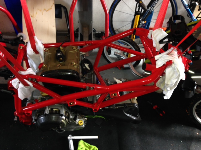

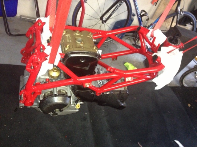

Fuer die Montage des Motors habe ich die RS Rahmenbolzen verbaut, aber die kennt Ihr bestimmt…;-) Habe vergessen Fotos zu machen… Ich hoffe, dass die noch nächsten Tage noch einige Teile kommen…., Schwinge, Auspuff, Gabelbrücke fehlen noch…

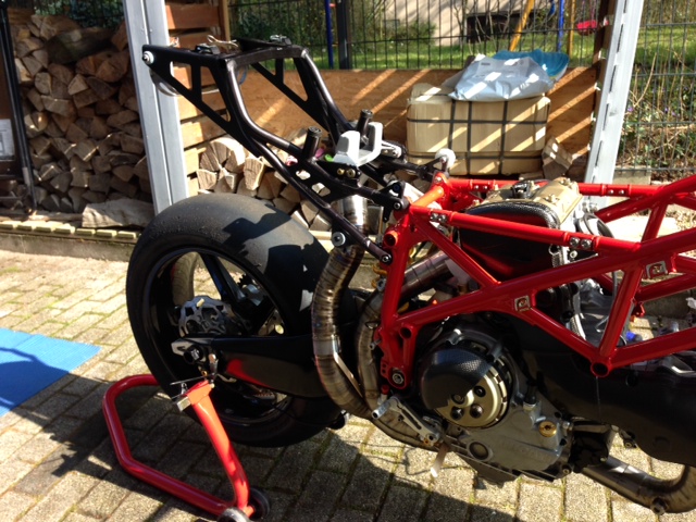

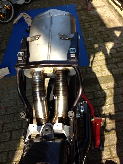

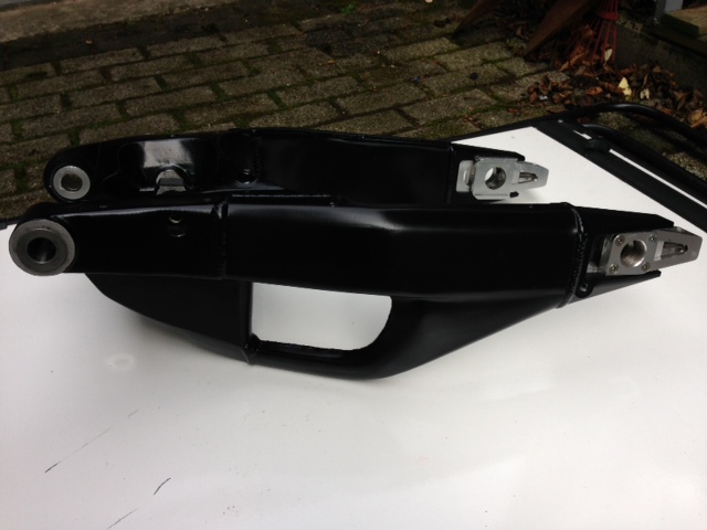

Ich hatte ja schon mal berichtet, dass mir ein Freund in UK einen Auspuff gebaut hat. Dieser wurde noch mal neu aufgebaut und an die RS Schwinge angepasst. Die hat die Größere Auspuffdelle für die 63,5RS Anlage. Meine Anlage hat 58mm...

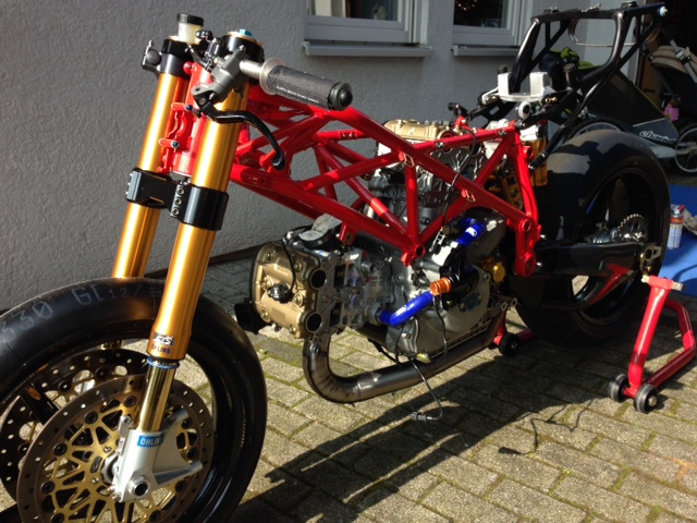

Dann habe ich die kurzen Ansaugtrichter der 749RS mal verbaut, weiss noch nicht, ob das so clever war… Der Prüfstand wird's zeigen;-)

So Auspuff sitzt so weit, ist mir ein wenig eng an der Schwinge und am Motorblock…, aber vielleicht bekomme ich Ihn noch etwas geruettelt
