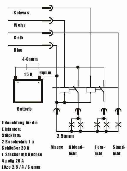

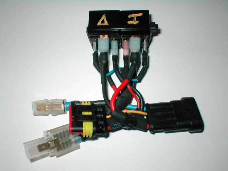

  4. Im Vermarkten deiner Anliegen bist du Spitze. Du bist in der Politik, hast du geschrieben? Ja, das können die ... Baujahr 'Bonbonella'? Vielleicht ist dir schon mit einem Elektrik-Update geholfen. So haben wir es zumindest bei den 90er-Jahren Elefanten gehalten. Die Versorgung der Lampen läuft serienmässig über unterdimensionierte Leitungen über den Lichtschalter. Hier eine entsprechende Lösung aus dem Elefanten-Forum: Wem die Lichtausbeute der normalen (serienmäßigen) Scheinwerfer zu gering ist (vor allem bei den frühen 900 AC-Modellen oft der Fall), der kann auch was umbauen. Ursache für das schlechte Licht ist der Lichtschalter, der zusammen mit der dünnen Verkabelung viel Saft frisst. Der Einbau von zwei Relais wirkt Wunder. Der Plan stammt von Klaus Demel. Migel hat das mit AMP-Steckern noch etwas modifiziert, siehe Bild. Ach, übrigens: das Problem mit dem Ganzkörper-Kondom sollte sich für einen engagierten Häuslebauer im Nu lösen. 😁
