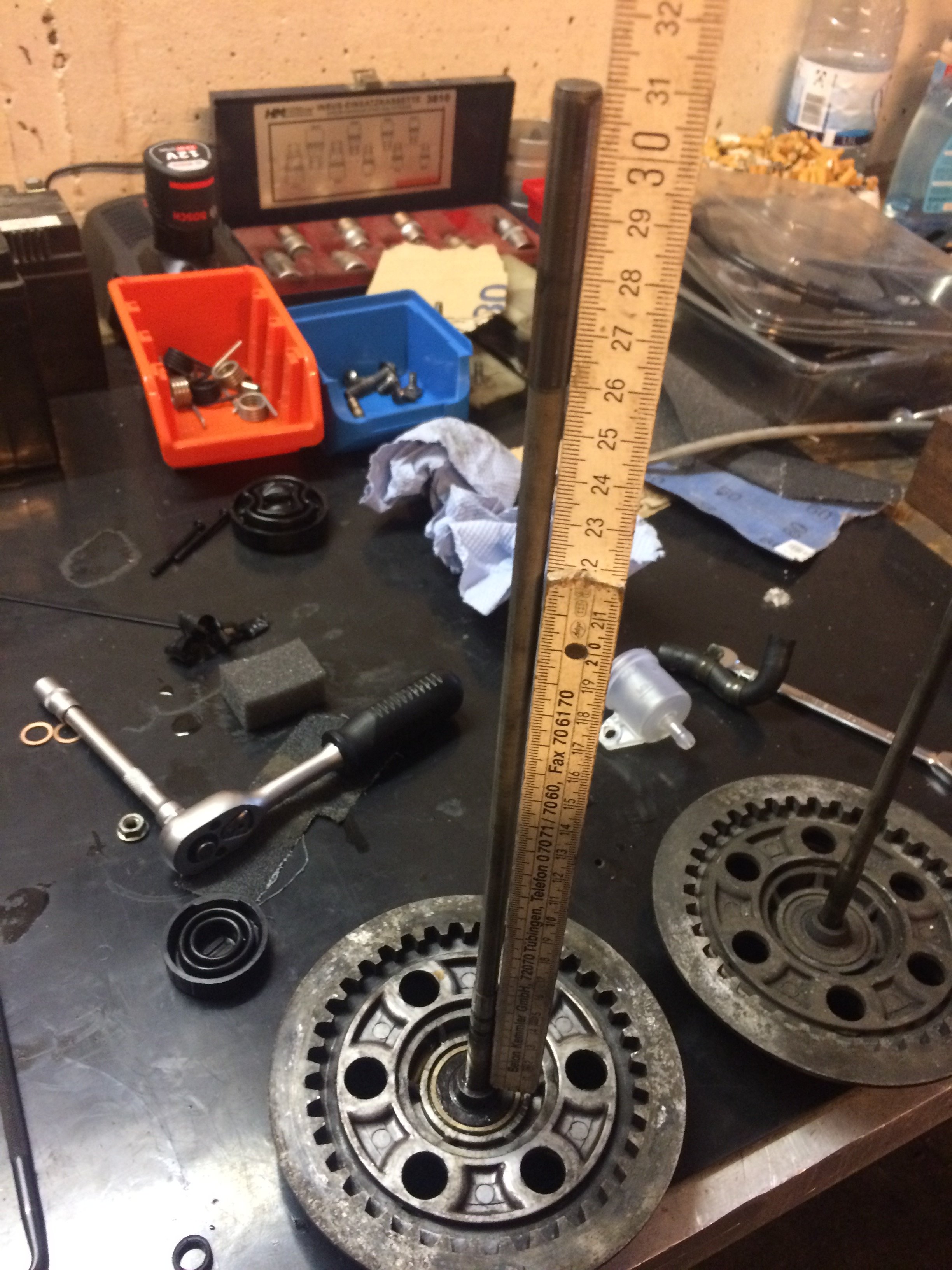

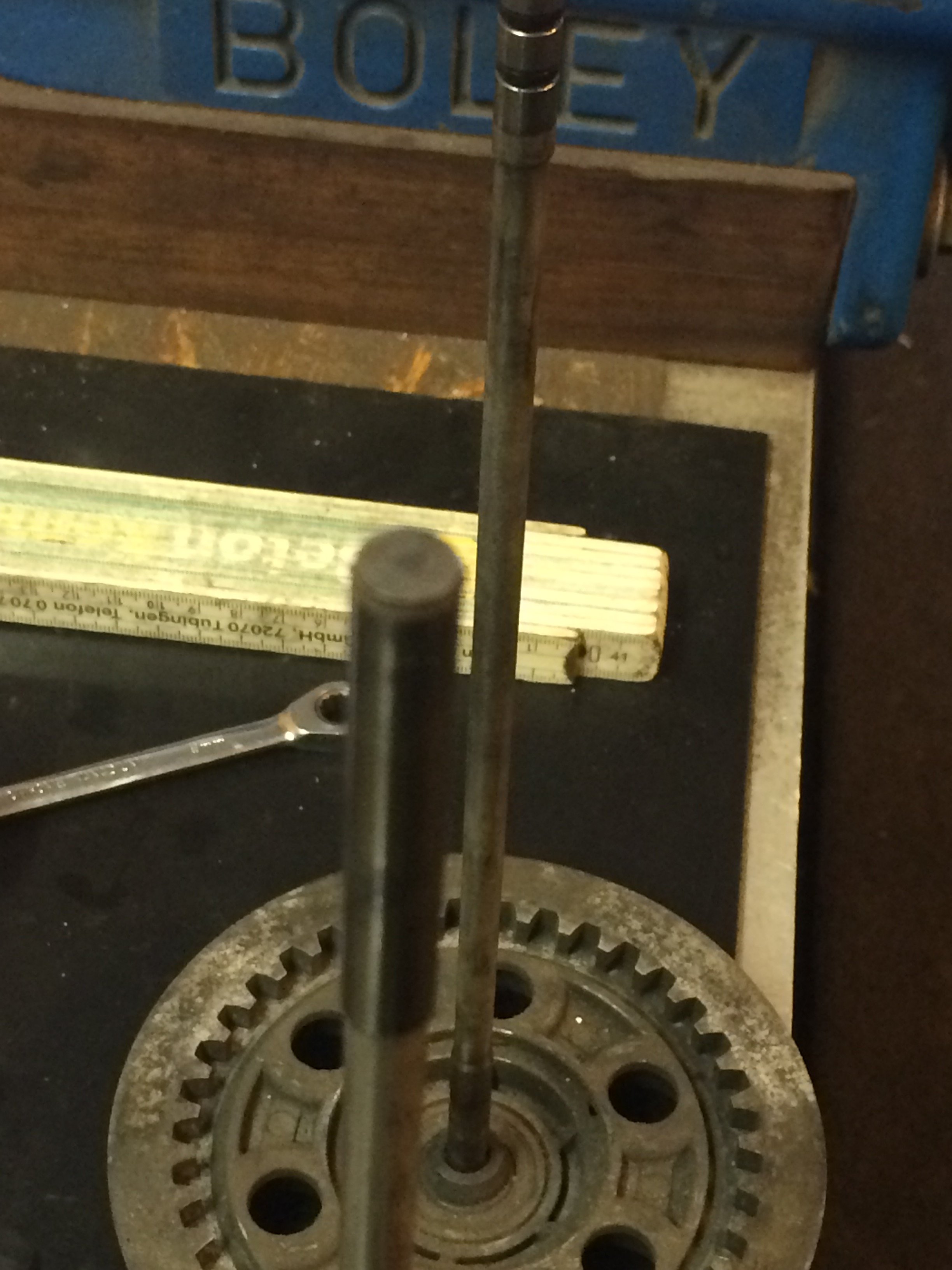

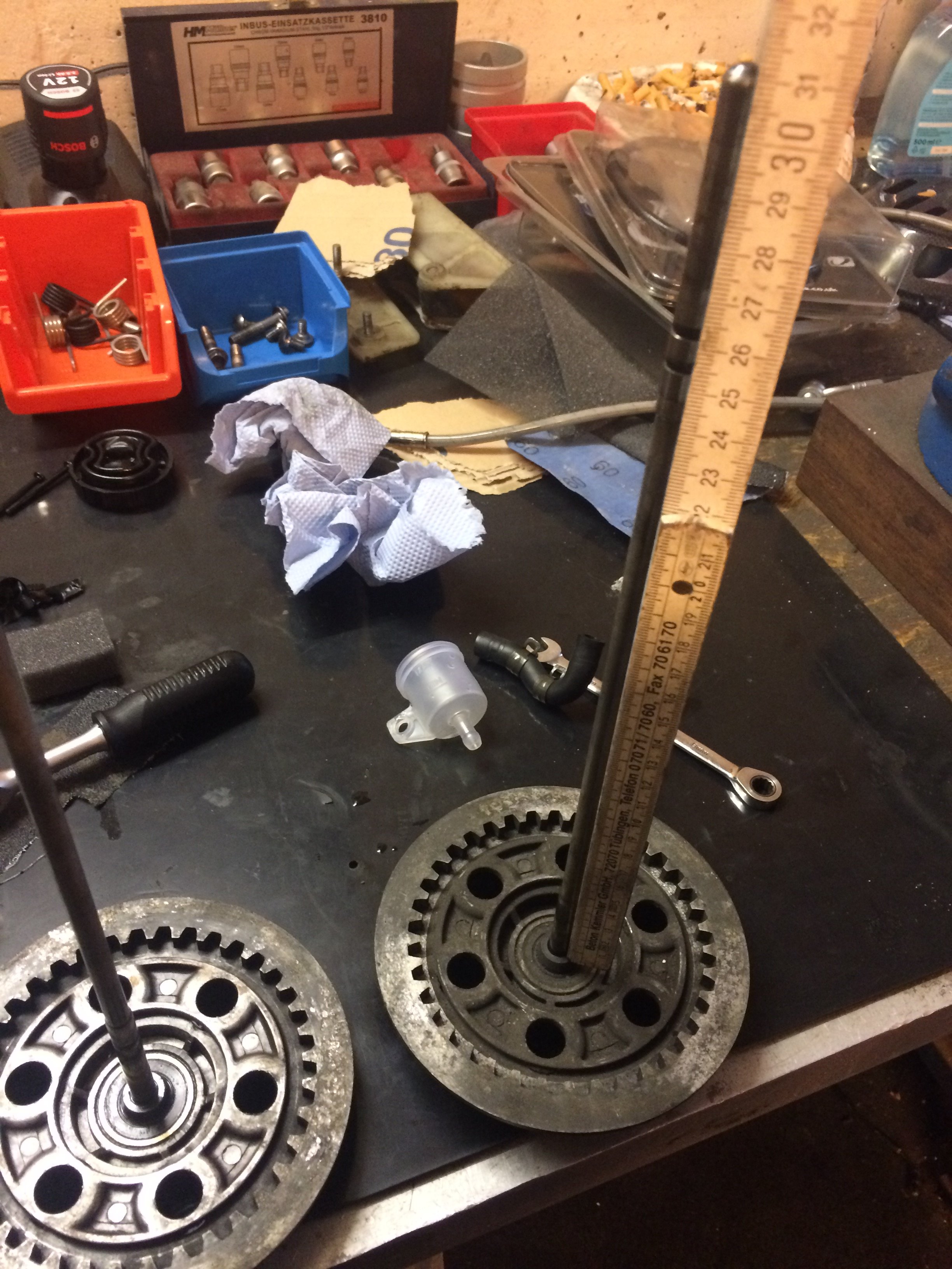

So hier die Bilder Nr.1
916
999
Die haben beide +- 315mm von dem Absatz gemessen , vermutlich dann 325 komplett ausgebaut.
Mal ne blöde Frage!?
Ist meine Druckstange von der 999 einfach nur abgeschert???
Die Druckstange der 916 ist abgerundet , meine flach.
Sieht irgendwie auch nicht sauber aus ...
Edited by El potente
