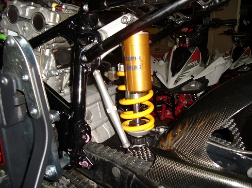

ja, 749R . so wie die Gabelbrücke - Stammen wohl auch aus dem gleichen Bike!
Stoßdämpfer wurde umgebaut

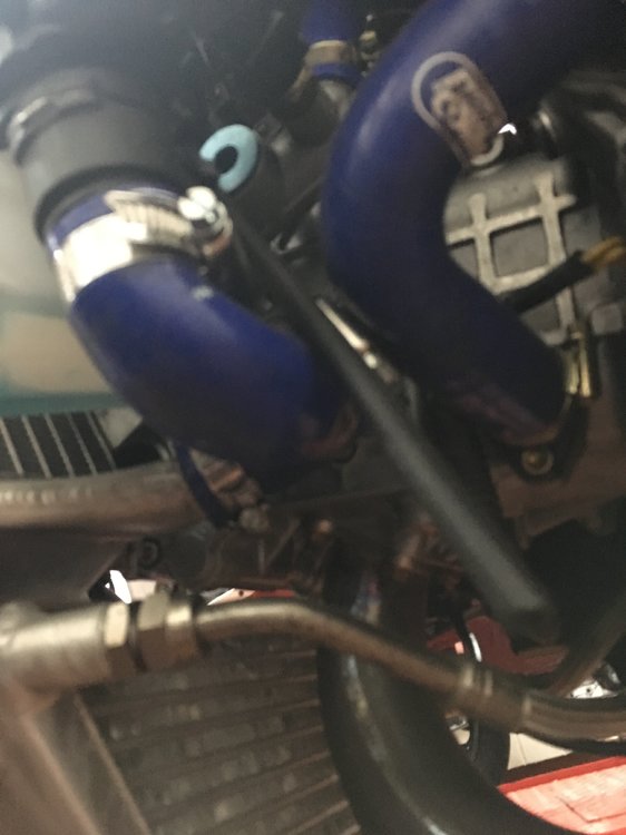

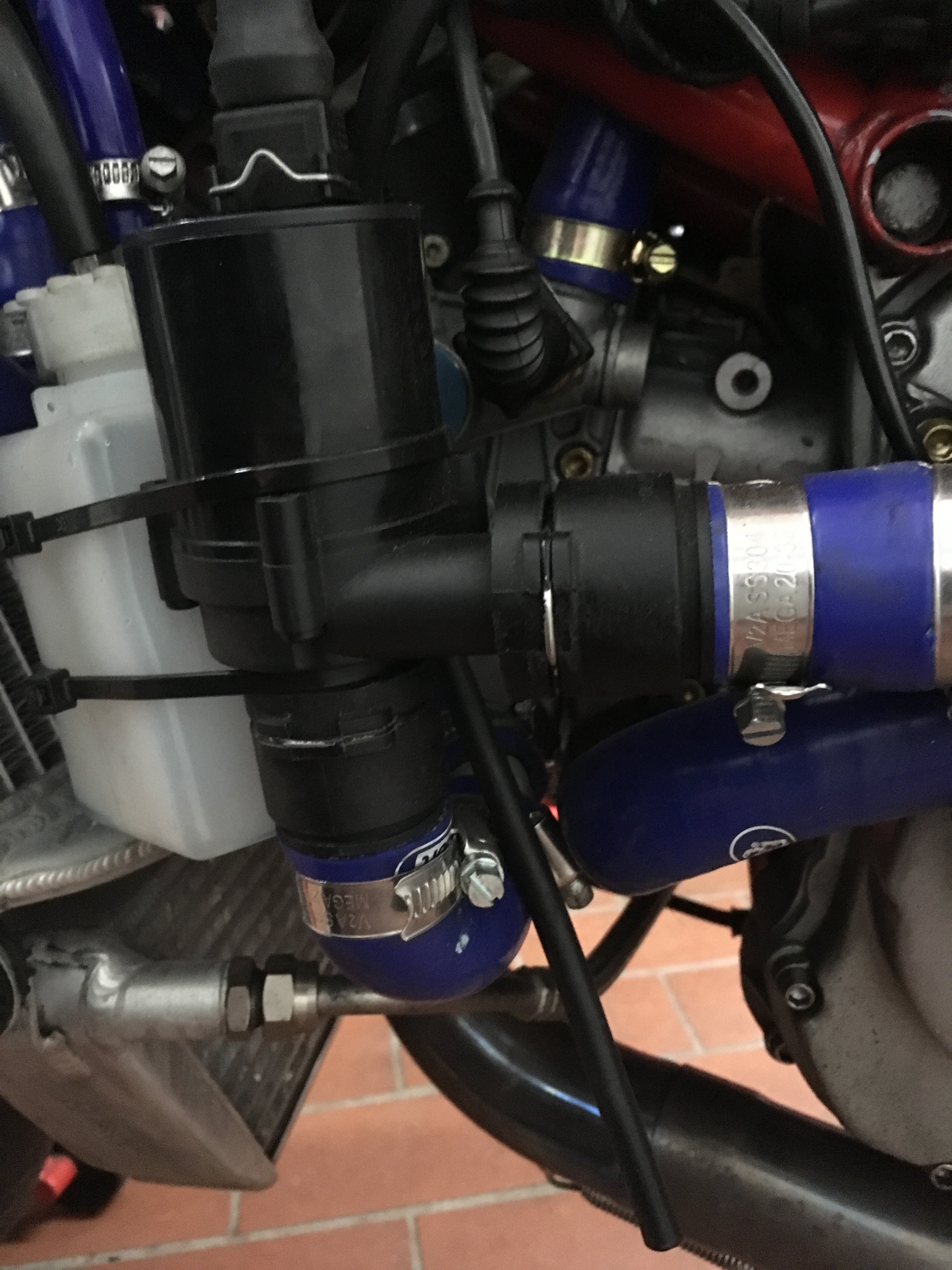

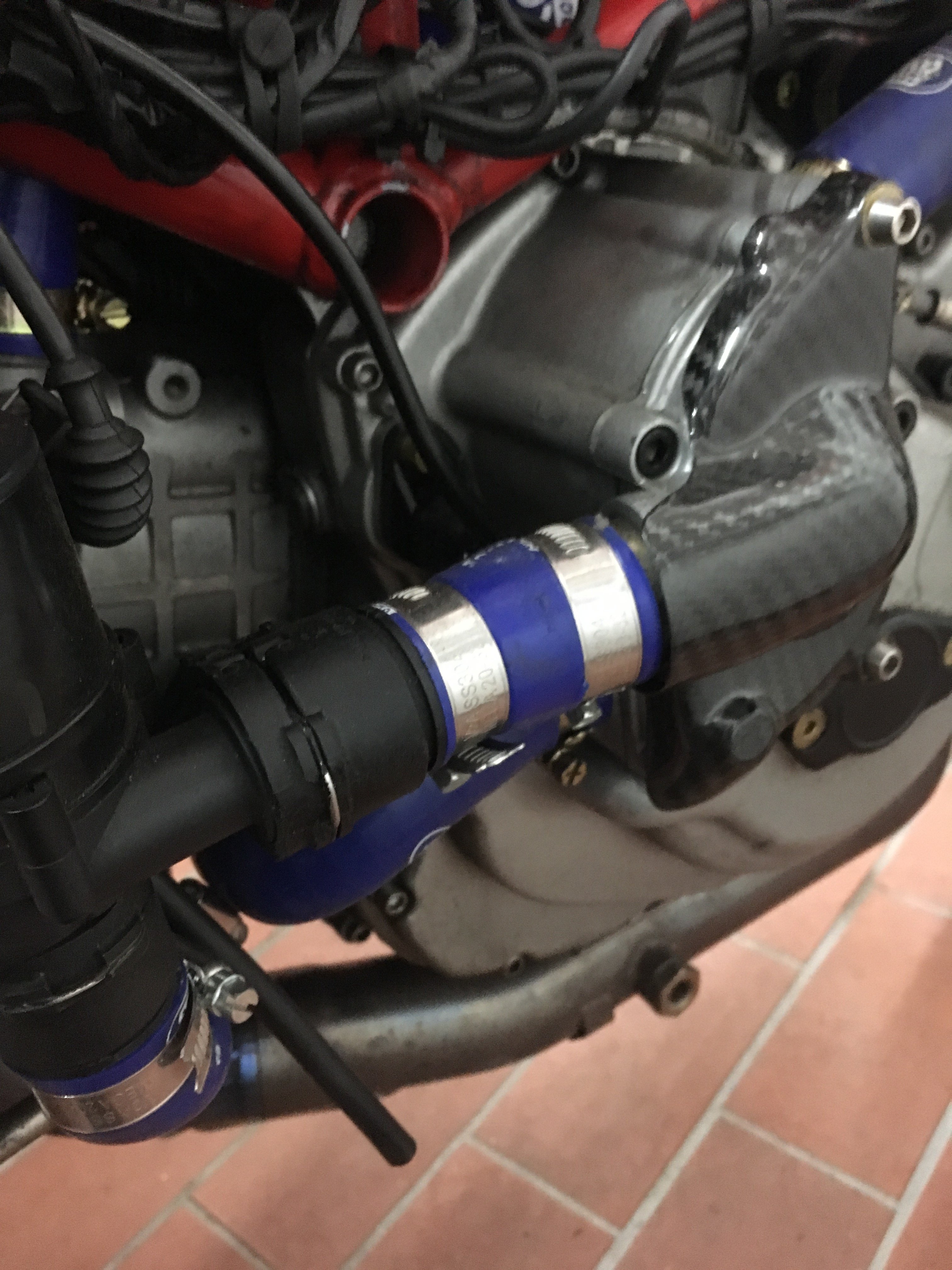

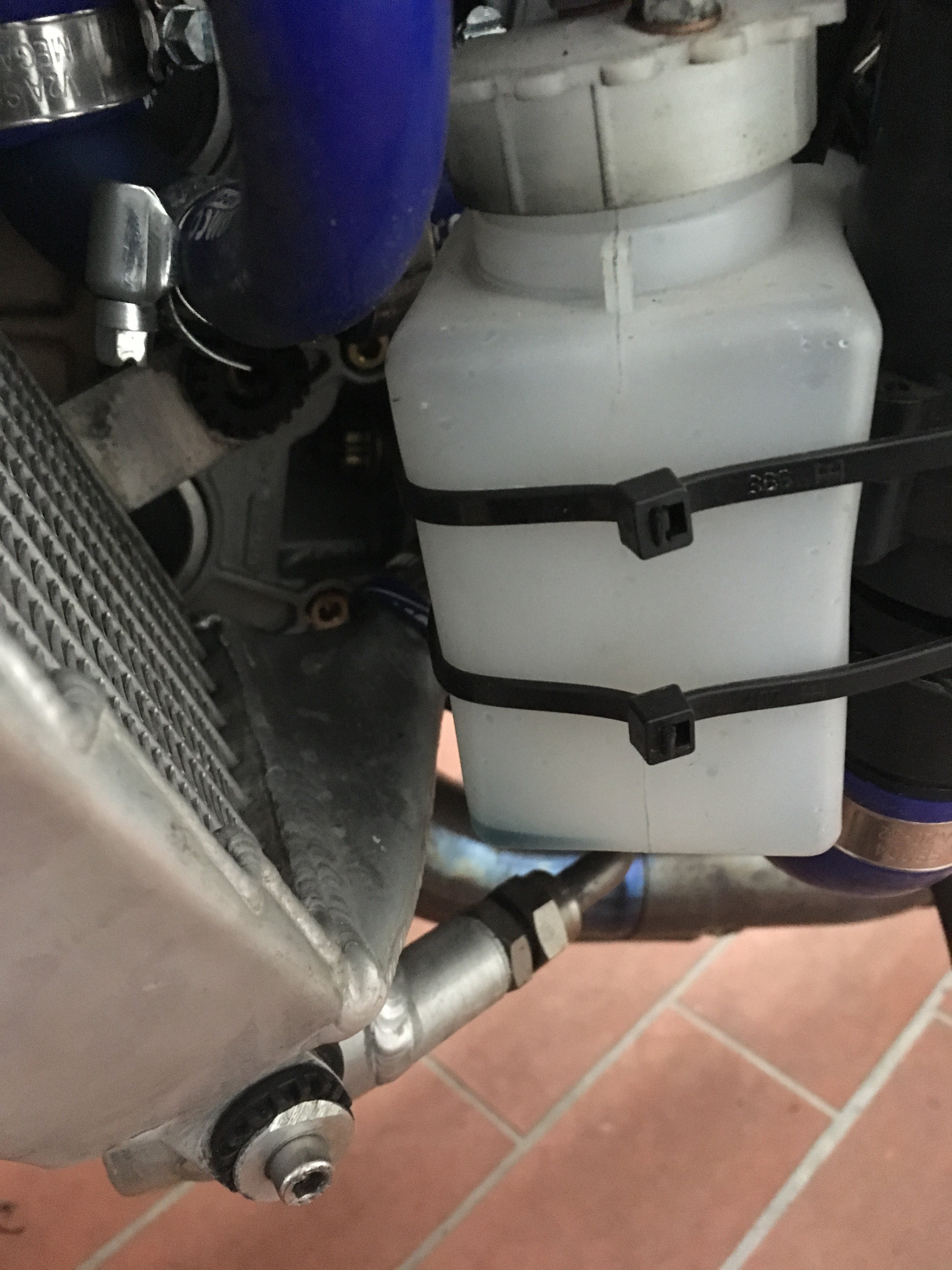

leider schwer zu sehen wo du welchen Schlau angeschlossen hast - diesen schwarzen Plastik Wasserverteilerkasten hast du entfernt oder ist das deine 998s.
Nochmal ein paar Bilder. Wie gesagt ich habe ein 998 R Motor ohne den kunstoff rohrverteiler und ein Febur Racing Kühler. Die Pumpe ist am Eingang am Ausgang der Wapu angeschlossen.  Der Ausgang der Pumpe geht unten an den Kühler. Wie gesagt seid gut 5 Jahren auf der Rennstrecke ohne jegliche Probleme. Unter 15 c Außentemperatur muss ich deny Kühler sogar ankleben um auf 80-90c Wasser zu kommen.
