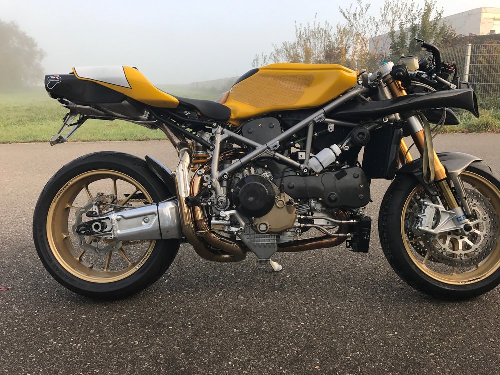

fastlane, ist das das Zeug auf meinen polierten Schwingen von den 999?
Falls ja, absolute Empfehlung!

Die Schwinge wurde hochglanzverdichtet und dann gepulvert.

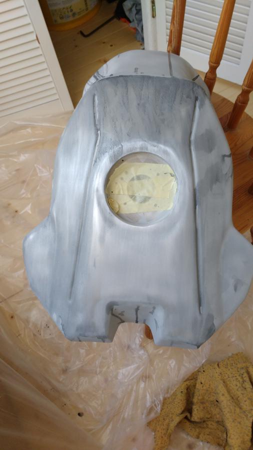

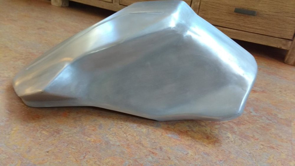

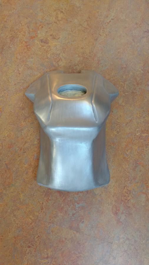

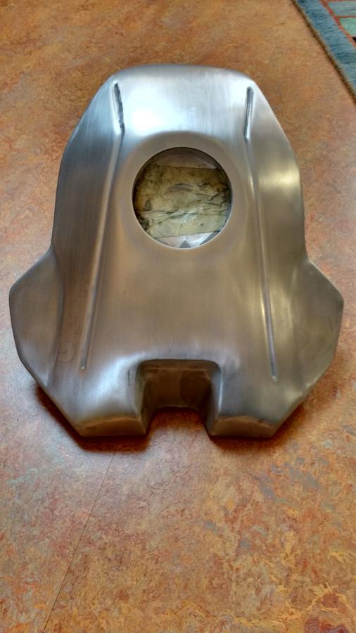

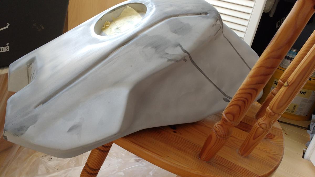

Ich habe den Tank mit 120 er Körnung nass geschliffen. Danach hab ich probehalber 240 er feingeschliffen. Die etwas gröbere Struktur gefällt mir persönlich besser.
Der erste Schliff ist erledigt. Ich werde ihn dann erst wieder direkt vor dem Pulvern / Lacken schleifen. Das Ergebnis ist ganz ok - finde ich zumindest. Die Flanken sind etwas "dellig" - aber da kommen transparente Stomp-Grips drauf.

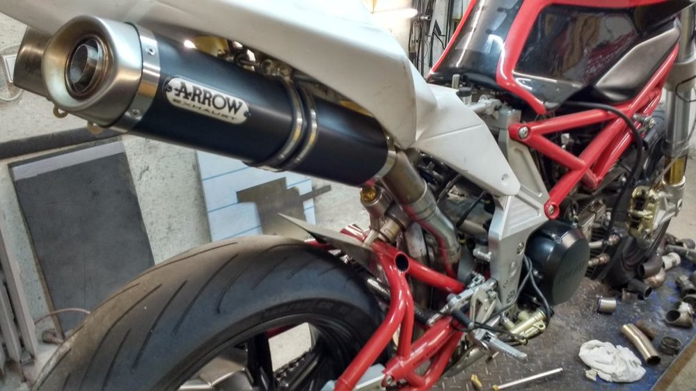

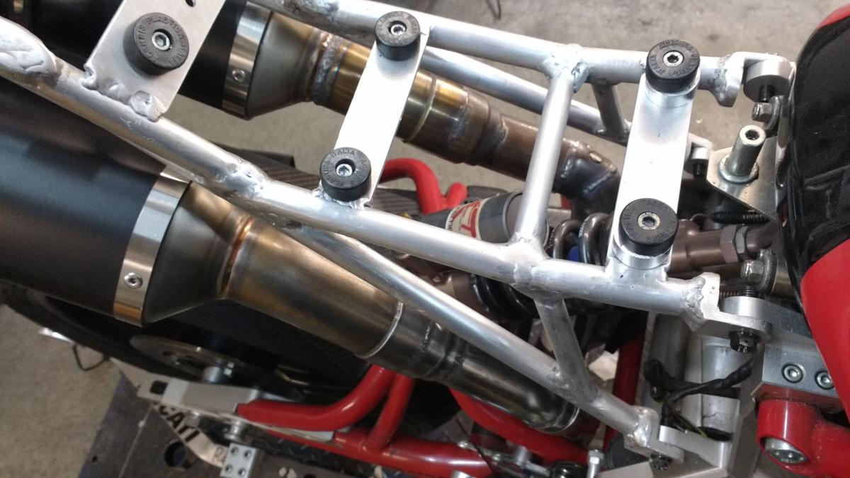

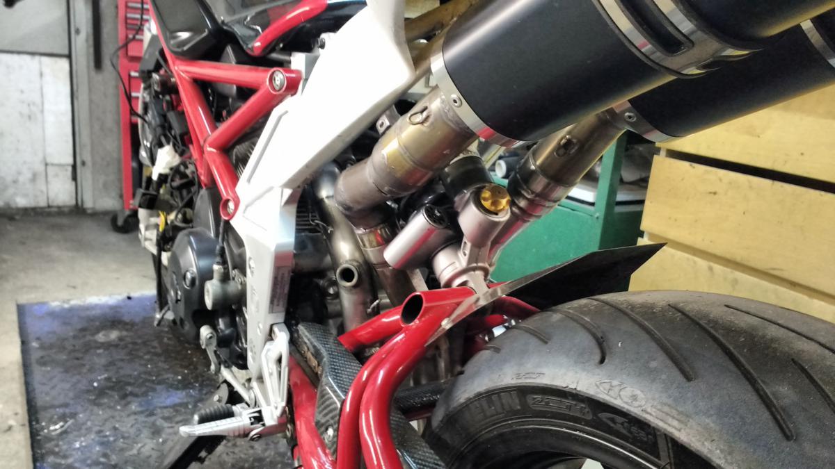

Nach vielen Anpassarbeiten und auch "muss ich noch mal bei" Aktionen hab ich die finale Schalldämpfer-Krümmer-Lösung realisiert. Oder sagen wir besser: Die Lösung für den ersten Testlauf. Dann sehen wir weiter. Die linke Seite muss noch verschweißt werden, Federhalter und Federn montiert und das Ganze das finale otische Finish erhalten. Ich bin ziemlich zufrieden mit dem Ergebnis. Das Entscheidende ist: 45 mm Durchmesser und Krümmerlängen identisch. Da kann ich den Motor bei Bedarf etwas anschärfen und stoße da nicht an Grenzen.
Hier noch einige Erfahrungen meinerseits zum Thema Krümmeranlage bauen: Die Teilstücke immer mit Markierungen versehen. Ansonsten verdreht man sie schnell vor dem Schweißen und nix passt mehr. Vor dem Heften kann man die Teilstücke sehr gut mit Abklebeband fixieren. Natürlich so schnell wie möglich wieder entfernen - sonst müffelt es gewaltig :grmpf: Vor dem Durchschweißen immer an mehreren Stellen rundum heften. Es ist unblaublich, wie schnell und wie stark sich die Rohre verziehen.
Wie Fötzi natürlich auf den ersten Blick erfasst hat, geht es innerhalb der Schwinge ziemlich eng zu. Passt aber - auch beim ein- und ausfedern :buttrock:

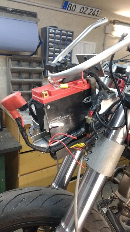

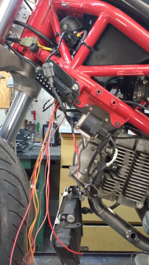

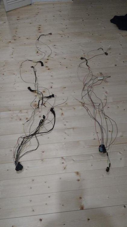

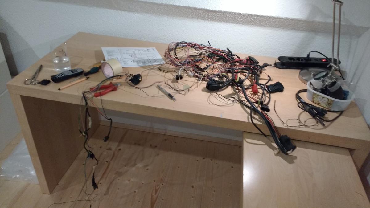

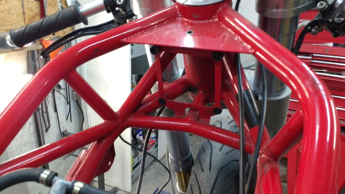

Abends ist es ja zur Zeit ja kälter als draußen - da  hab ich mich dann schon mal mit dem Kabelbaum beschäftigt. Bevor ich damit richtig loslegen kann, muss ich den Verkleidungshalter
herstellen. Der soll außer der Verkleidung den Akku, den Limaregler und die Sicherungen aufnehmen. Das Steuergerät möchte ich im Rahmen hinter dem Lenkkopf plazieren. Damit werde ich am Wochenende anfangen.

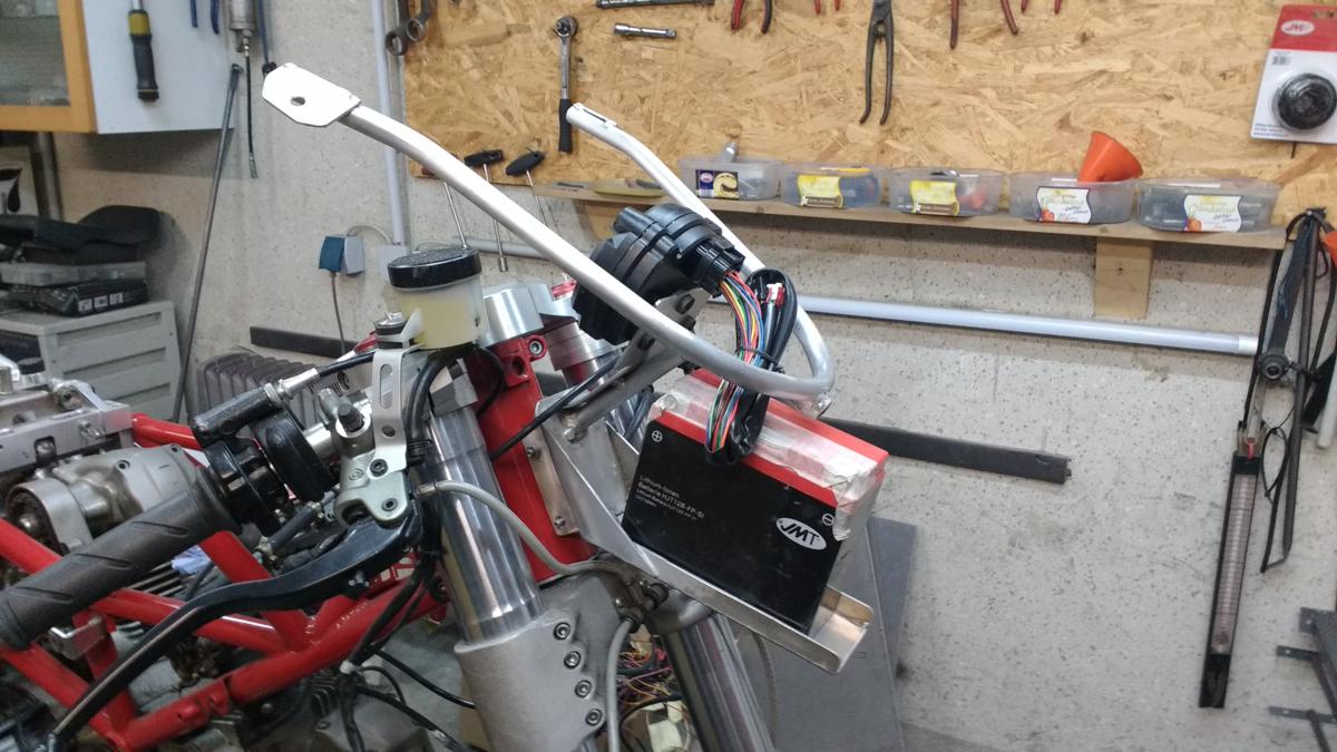

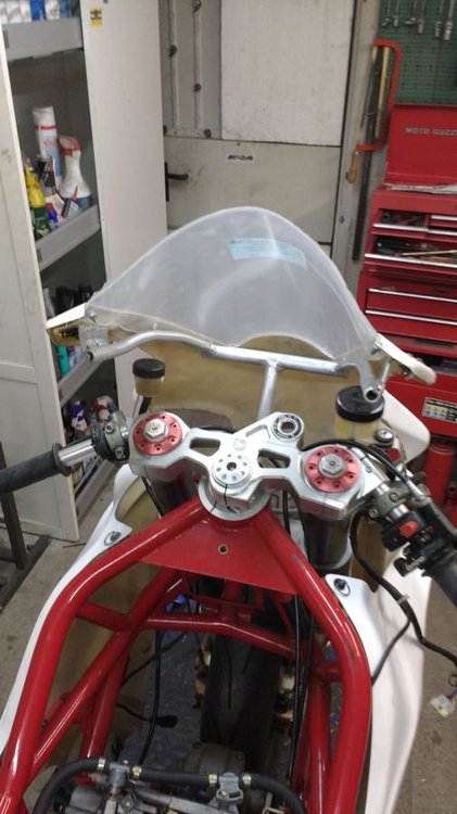

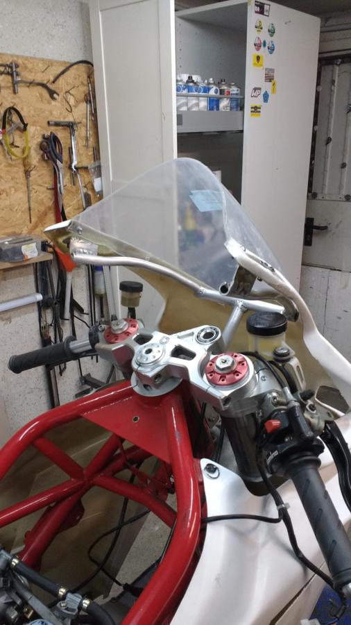

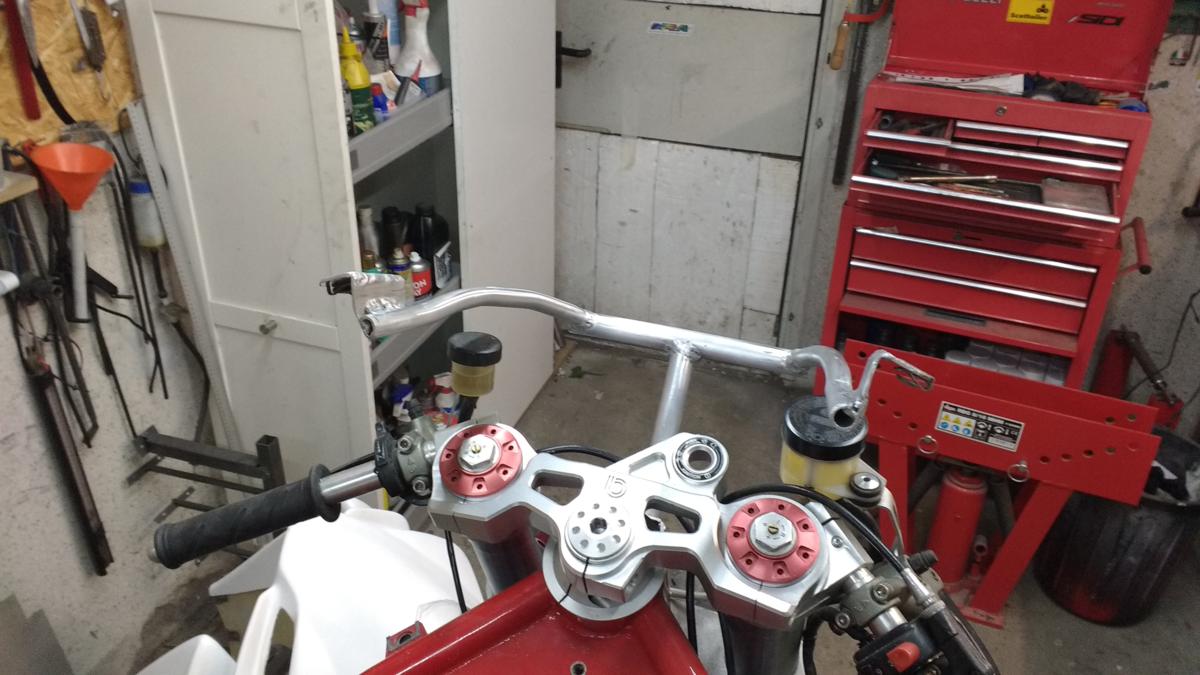

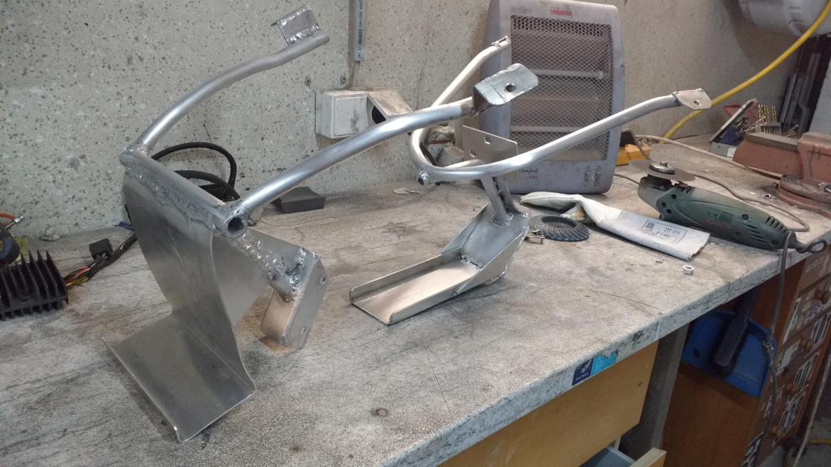

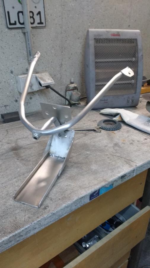

Der eigentliche Verkleidungshalter ist fertig. Ich verwende zur Befestigung der Verkleidung gerne Schnellverschlüsse - Schrauben finde ich doof. Wenn man noch mal "eben schnell" vor dem nächsten Turn irgendwo bei muss.... :$ Ihr kennt das ja....
Jetzt bedarf es noch der Aufnahmen für Akku,Cockpit, Sicherungen und Steuergerät. Das Steuergerät kann ich nicht im Lenkkopf unterbringen, weil da zwei dünne Bleche eingeschweißt sind, die das originale Steuergerät aufnehmen :gaga:  Wäre ein Klacks, die eben rauszutrennen, aber ich will den Rahmen original belassen.
Also kommt das Igni jetzt auch in die Front. Deutlich sturzgefährdeter - aber damit muss ich leben.
Den originalen Kabelbaum und den Bimo-Rechner habe ich schon ausgebaut. Sabald der Verkleidungshalter fertig ist, kann ich die anderen Bauteile positionieren und mit dem Kabelbaum beginnen.

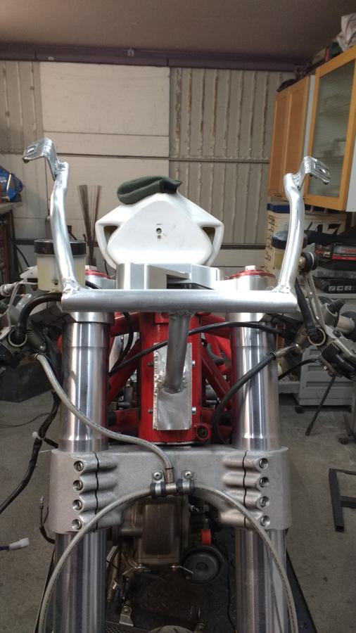

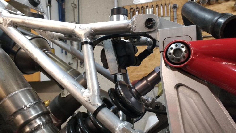

Versuch macht kluch. Ich habe noch eine 2. Halterversion gebaut: Die erste war mir a) zu rustikal und b) ist die Positionierung der Bauteile bei der 2. Version besser.
Alles in allem viel Arbeit - aber jetzt bin ich deutlich zufriedener als ich es mit der 1. Variante war.
Mit der Fertigstellung des Halters konnte ich dann auch Batterie, Limaregler, Sicherungskasten und die Zündspulen montieren. Da merkt man dann, wie begrenzt der Platz an so einem Motorrad doch ist.
Jetzt mache ich erst einmal ne schöpferische Pause und warte, bis es wärmer wird. Dann wird die Elektirk verlegt und der Hobel sollte schon mal husten. Sobald er das getan hat - geht es an die Feinheiten. Ich gehe bei dem Projekt so vor, dass ich zunächst einmal die grundsätzlichen Arbeiten erledige - so dass ich weiß, ich bekomme das Teil hingestellt - alles im grünen Bereich. Dadurch diszilpiniert man sich selber und hält sich nicht lange an Arbeiten auf, die einem Spaß machen, während man unangenehme Arbeiten oder Probleme vor sich herschiebt. Ich glaube, dass das ein Grund dafür ist, dass viele Baustellen nie fertig werden. Und das wollen wir ja nicht ;)

Was hast Du an dem Koso-Instrument denn alles verkabelt? Sind so viele bunte Drähte da.
Hast Du CAN-Bus-Kupfer verwendet? :D
Also ICH verwende NUR CAN-Bus-Kupfer! Hab keine Lust auf Theater hinterher :tuete:
Am Koso-Dash ist Wegfahrsperre, TC, ABS, Berganfahrhilfe und so weiter angeschlossen. Yes - we CAN-Bus :gaga:

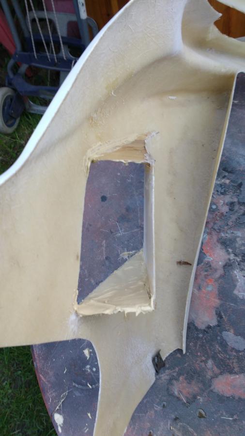

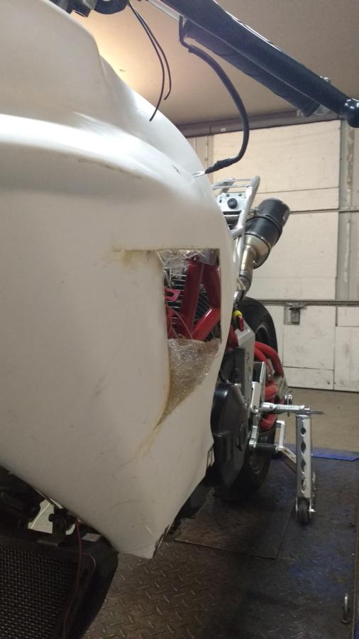

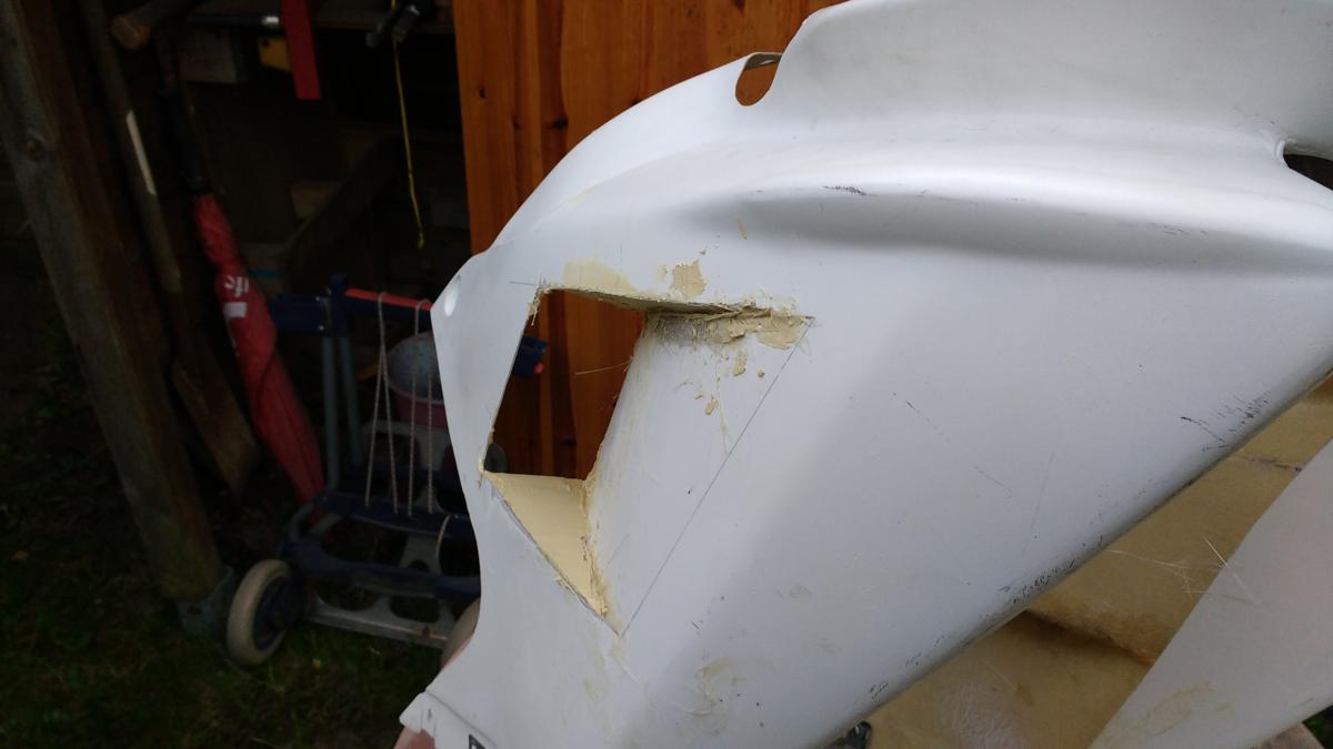

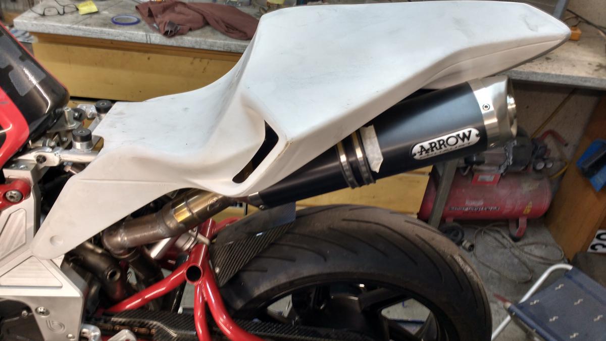

Jetzt kann ich mir tatsächlöich schon Gedanken zum Lack machen. Ach so - Luftschlitze zur Kühlung des hinteren Zylinders habe ich auch schon einlaminiert. Muss ich natürlich noch noch bearbeiten und die Kiemen einsetzen - selbstredend aus Carbon :D
