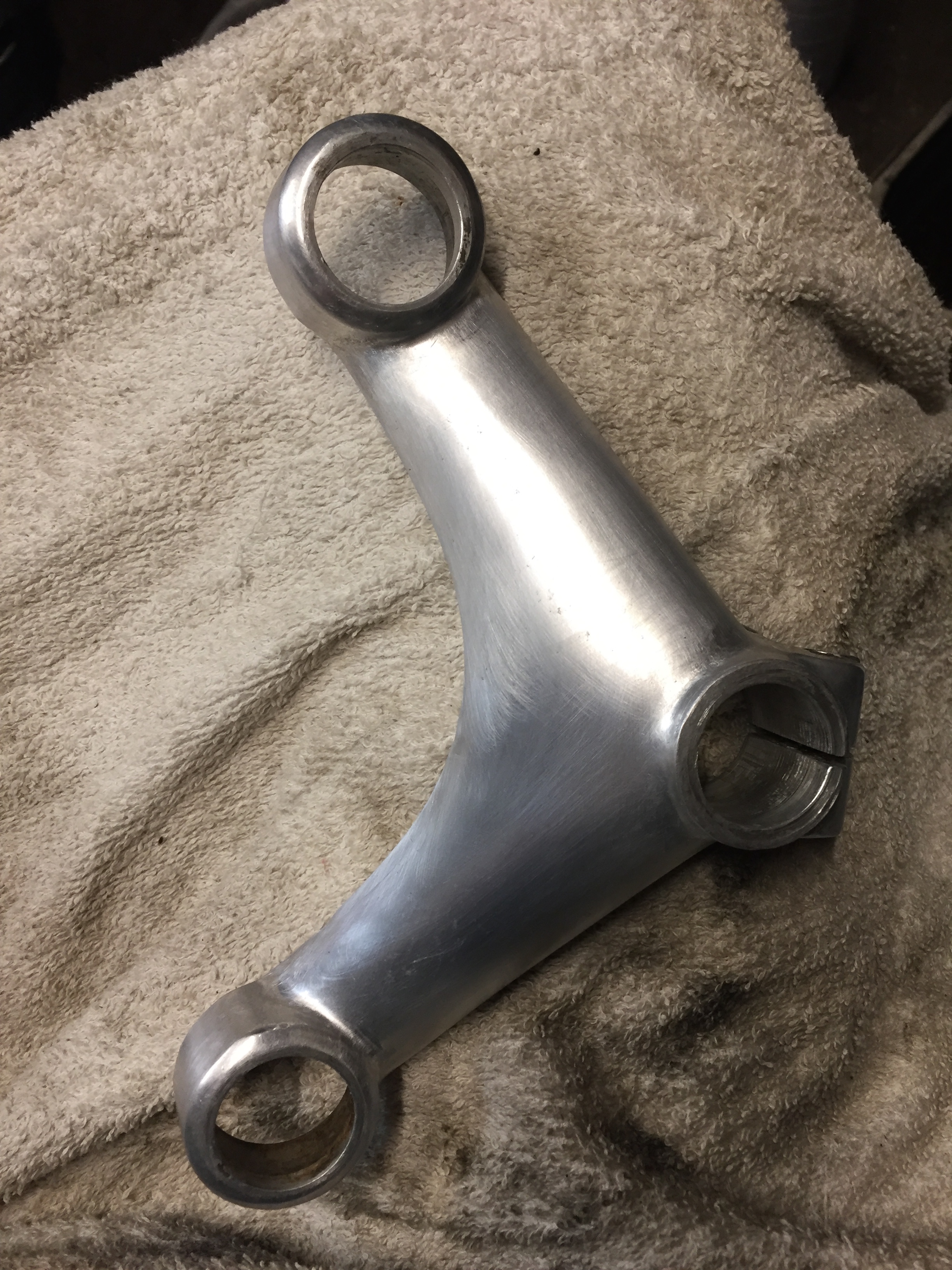

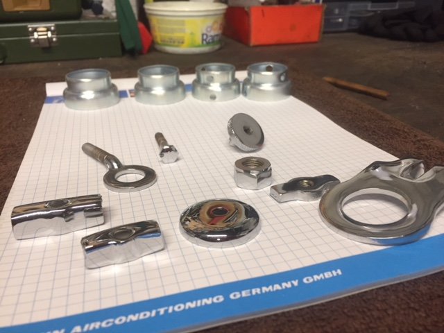

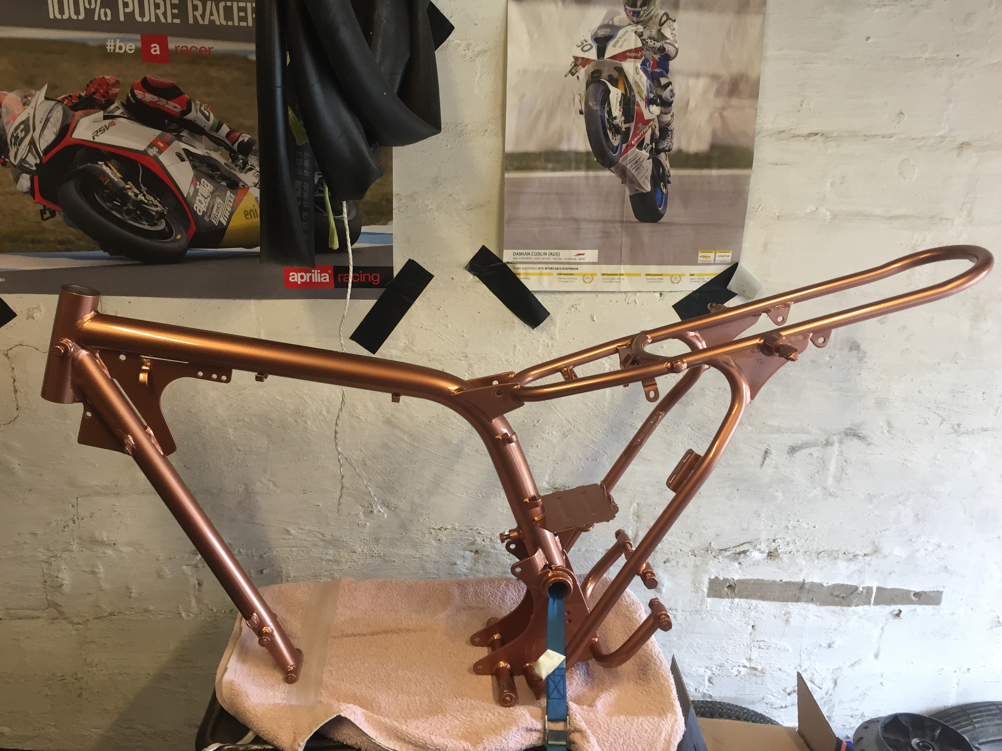

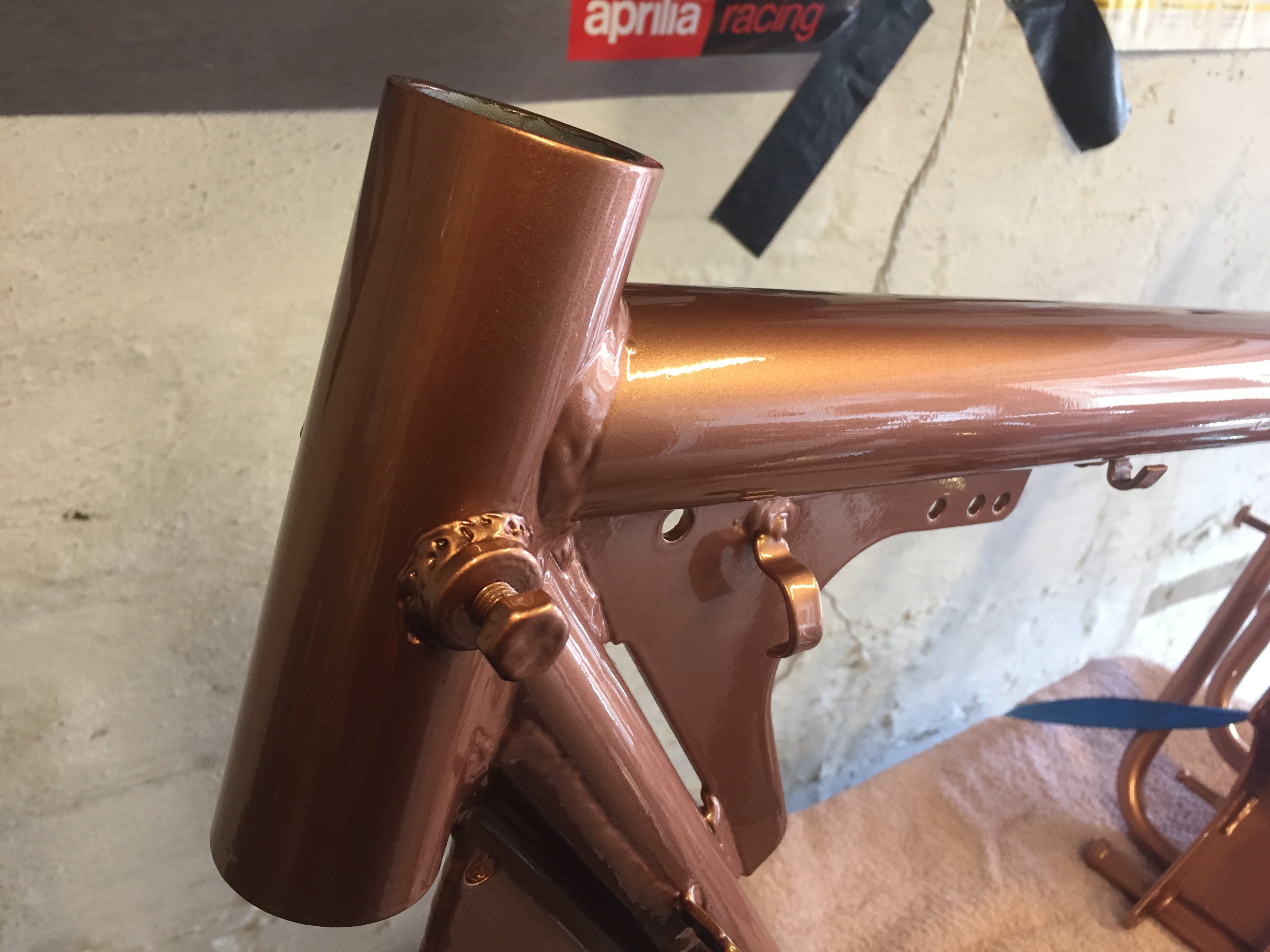

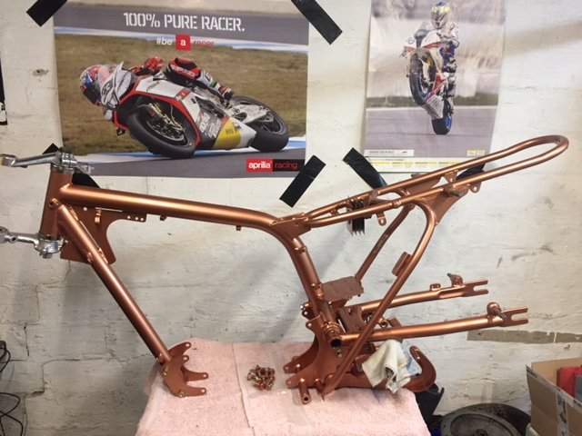

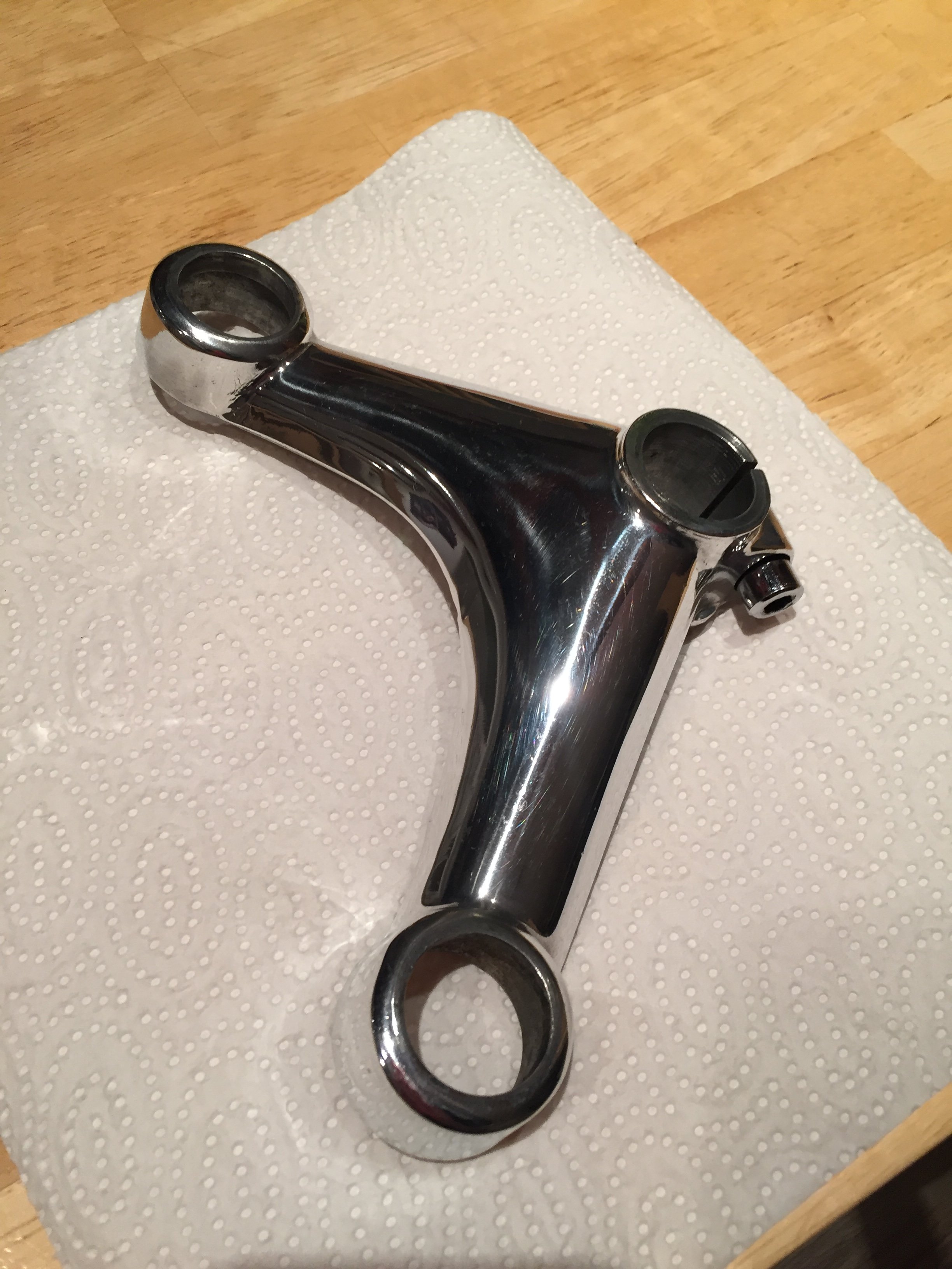

Es geht etwas voran an der Kleinen.
Die Rahmenteile sind in Lechler DUC A17 lackiert. Die meisten Chromteile sollen in einer Woche auch fertig sein und am polieren habe ich mich auch versucht.
Die Rahmenfarbe ist wirklich lecker.
