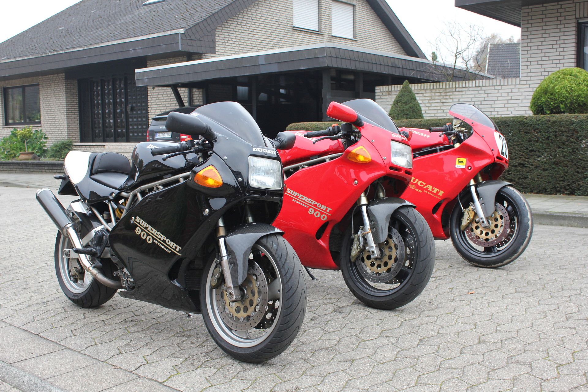

image1.thumb.jpg.30632b313943a3e894eaee6f635bceb9.jpgimage2.thumb.jpg.90ac4c4f197e9f30ef037187292b553f.jpg

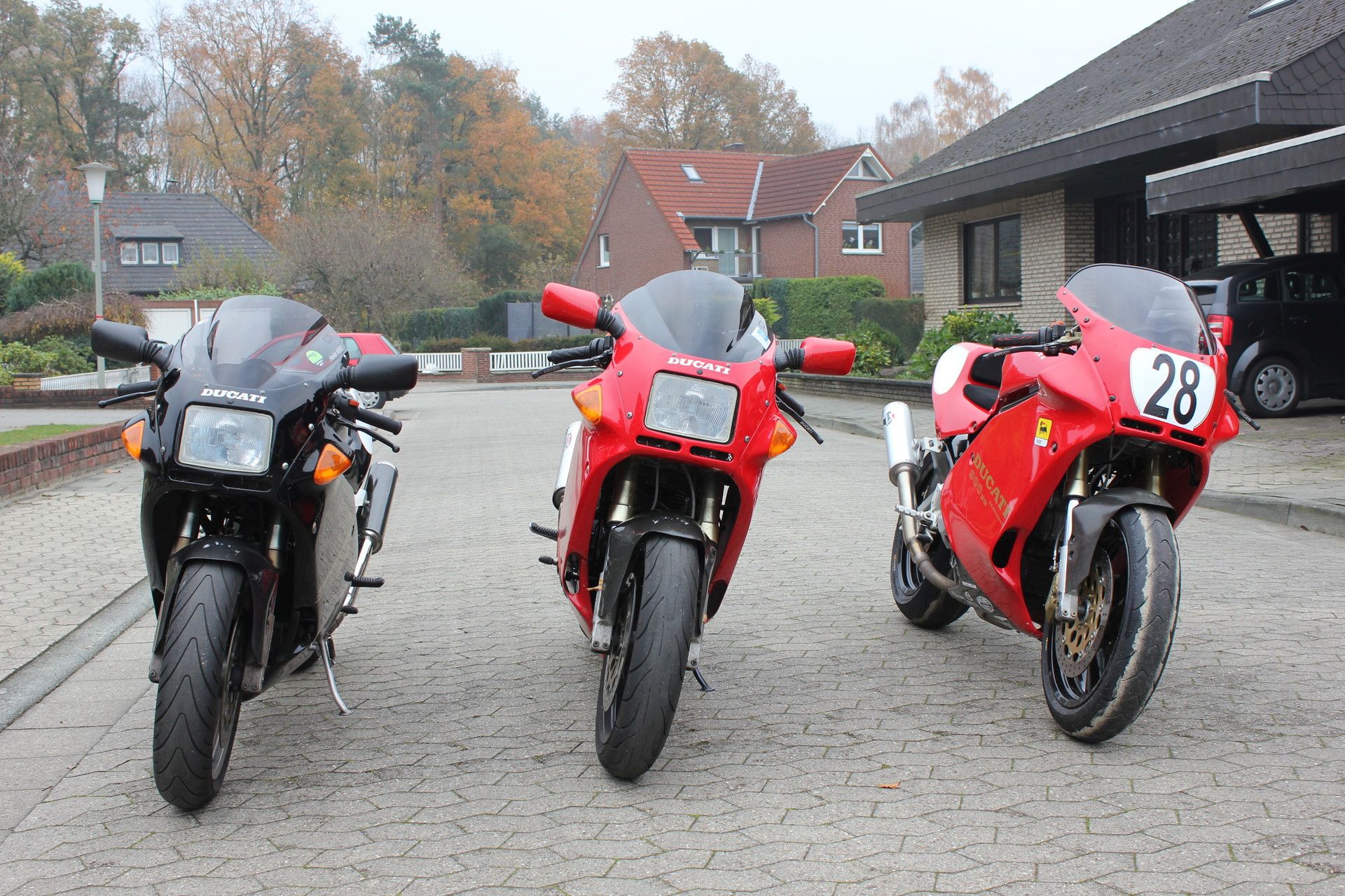

PS hier meine 2
