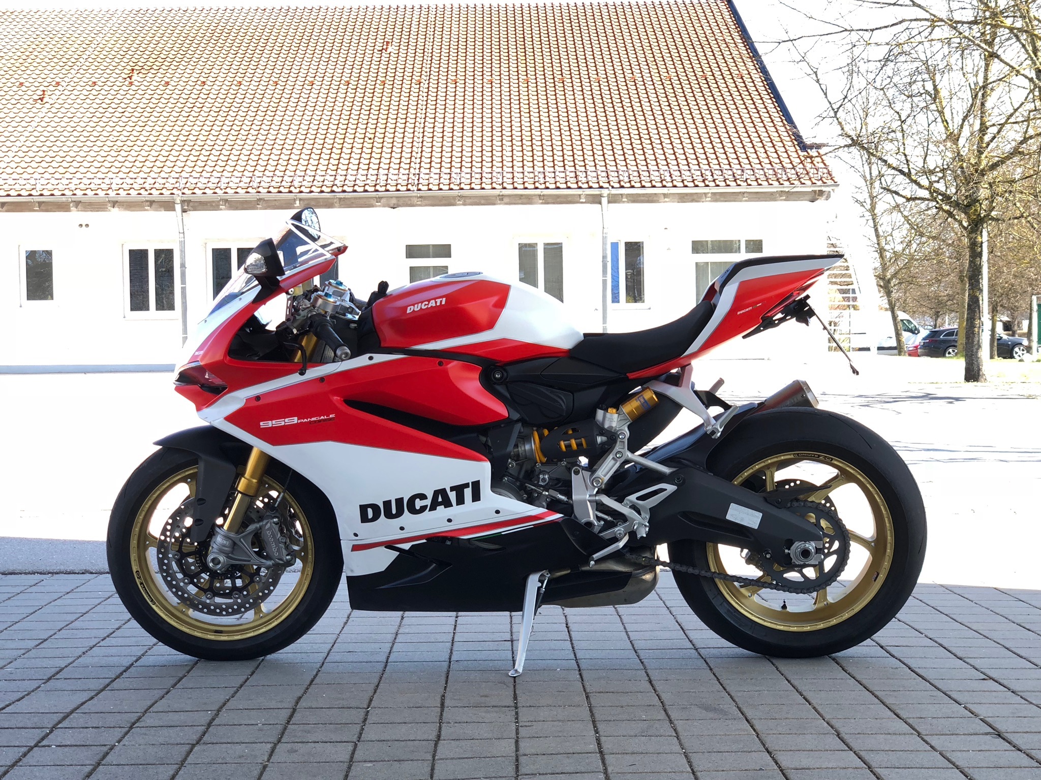

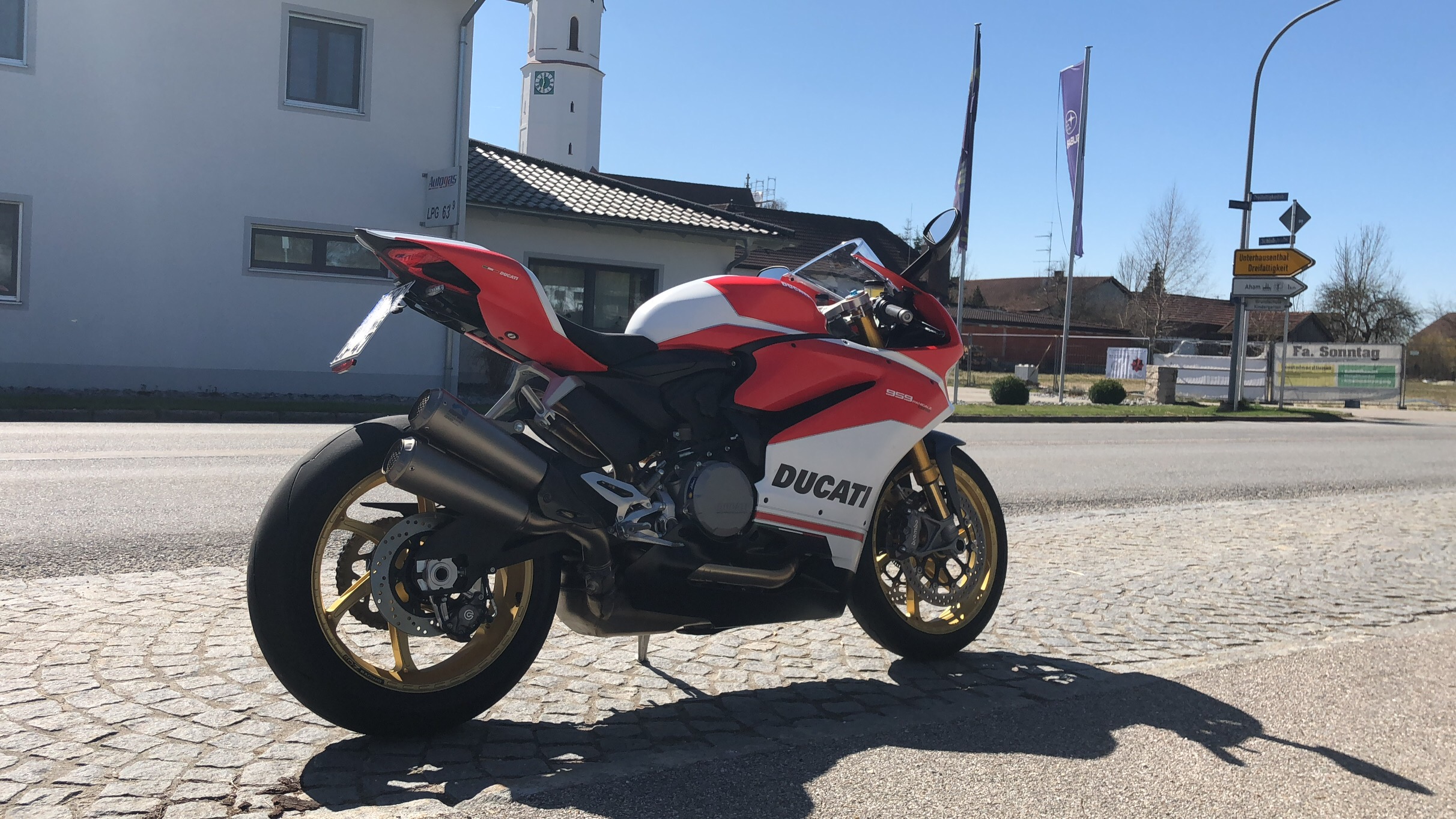

Tja, oder so ✌️
Ok cool, danke für die ausführlichen Infos!
Dann werd ich mich mal auf die Suche nach ner 959 und dem passenden oder passend zu machendem Zubehör machen... B|
Sehr schönes Moped! Meine (899) habe ich leider im September weggeschmissen! Naja, nun wird im Winter geschraubt!
