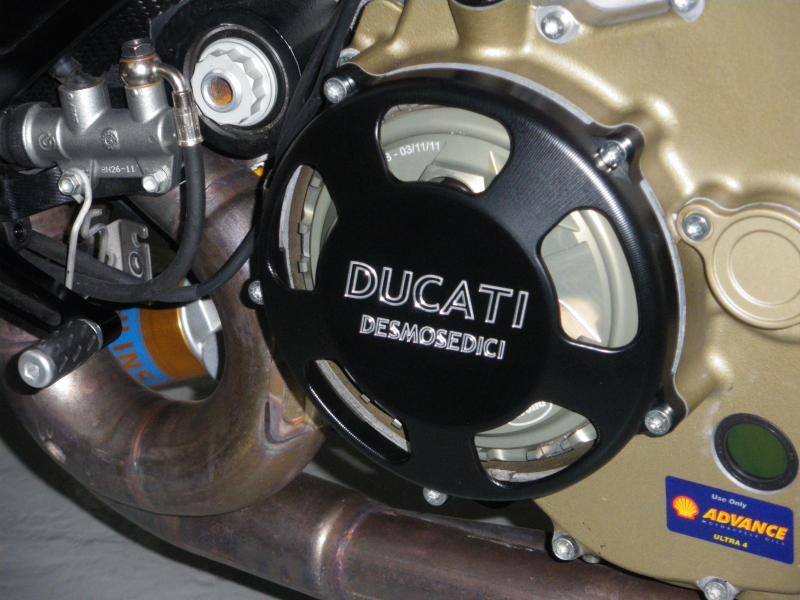

- Kupplungsdeckel offen (Alu aus dem vollen gefräst mit Gravur, Eigenbau, hab noch einen übrig!)

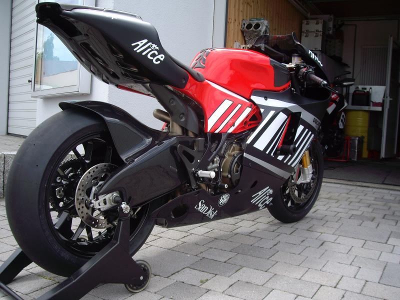

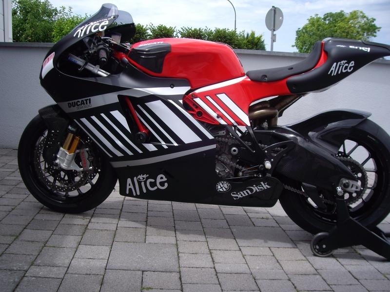

Hallo Robert,
so sah meine auch mal aus. Finde ich toll, dass endlich wieder jemand dieses Motorrad auf der Rennstrecke bewegen wird!!!
Hier noch ein paar Fotos, um Dir den Mund wässrig zu machen.

Guten Morgen Motorsportgemeinde,
nach einem sehr unterhaltsamen Vormittag in Bad Pyrmont ist das Steuergerät nun neu bespielt, oder auch "gerexxert", wie man ja wohl heut zu tage sagt.
Wir haben uns nicht die Mühe gemacht und das Steuergerät ausgebaut, sondern haben uns lediglich um die Daten auf diesem gekümmert.
Der Datenabgleich nach dem Rexxern hat ergeben, dass nicht ein Eintrag auf dem Steuergerät geblieben ist.
Ich vermute mal ganz stark, dass da wirklich so ein französisches 100 PS Gedöns drauf war.
Dann haben wir noch die DB-Eater (nach Vorgabe) geändert. Danke für diesen Tip, Roland.
Ein 15er Ritzel haben wir auch noch auf die Schnelle reingeworfen, dann war mein (Frei-)zeitkontingent für diesen Tag leider auch schon wieder aufgebraucht.
Ich wollte auch nicht zu viel verändern. Schließlich möchte ich die Wirkung der einzelnen Veränderungen noch wahrnehmen können.
Ob positiv, oder negativ.
Mittwoch ist Roll-Out in den vereinigten Niederlanden.
Ich bin ein wenig aufgeregt ........
