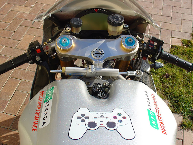

    ..das Dingen bekommst du an deiner Strassen-Kiste sicher zum laufen, aber da biste schnell 2000€ mit allem los und hast nur die 3. beste Lösung gewählt...
    Hab an meiner "Spaghettieis-Proll 998" das translogic microdash mit einem selbstentworfenen, CNC gefrässten carbonhalter auf dem Lampengehäuse verbaut...
    Für die Strasse mit das beste wo gibt und mit einem TOP Preis/Leistungsverhältniss!
