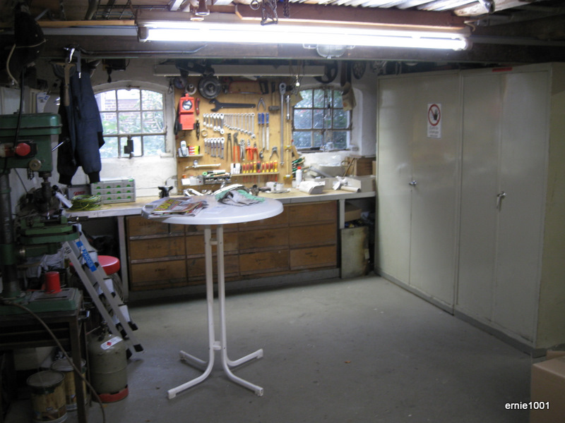

    @DesmOli : eine brauchbare Ständerbohrmaschine kostet nicht die Welt. Wichtig ist in erster Linie eine gut beleuchtete, heizbare Werkstatt. Ich habe bereits 2008 eine Garage dafür "geopfert", das Tor isoliert, Heizkörper rein, zusätzliches Licht und Steckdosen installiert. Das ist der erste Schritt zum Schrauberglück ;-)

    Eine Schöne Werkstatt ist echt das wichtigste damit das schrauben spaß macht habe aber nur einen Katalytofen um die Werkstatt aufzuwärmen …

    Die Basis hab ich!! Top Garage nur für mein Baby, Heizung, Wasser, Strom, gefliest, Hebebühne und weiss/rot angestrichen!!
    Jetzt fehlt nur noch ein bischen Werkzeug!! So eine STäbderbohrmaschine wäre schon Top, will mir aber keinen Schund zulegen, denn billig kauft 2mal!!
