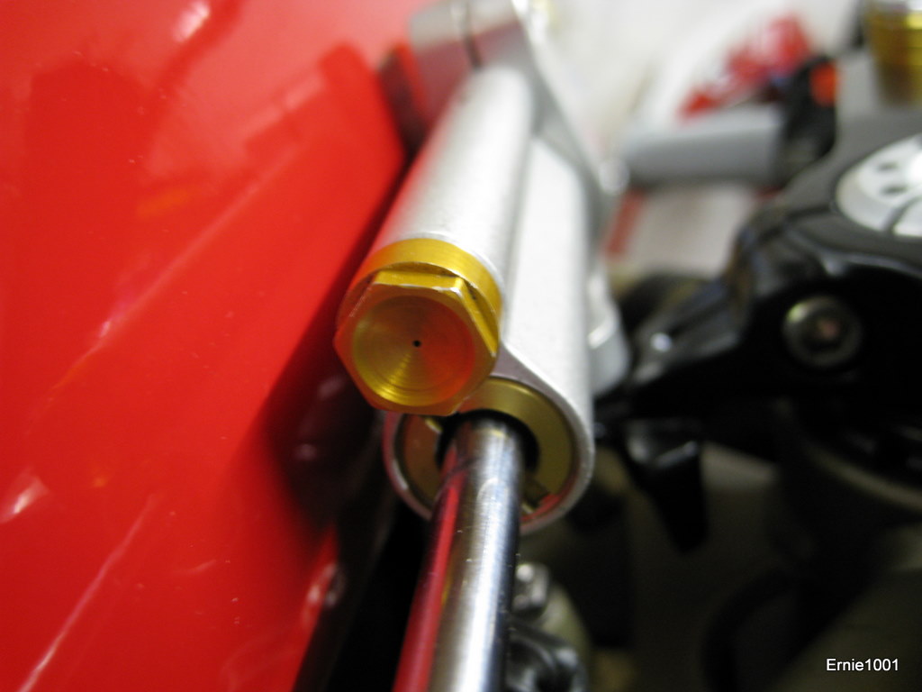

    Moi moin,
    habe Heute mal einen Lenkungsdämpfer von Öhlins an meine 748 gedremelt und habe mich gefragt warum bei meinem Lenkungsdämpfer so eine Art Schnüffelstück verbaut ist ...
    was ich bei anderen Lenkungsdämpfern von Öhlins noch nicht entdecken konnte die haben nämlich an der Stelle eine Kappe die mit einem O-Ring abgedichtet ist und bei mir sieht das so aus als ob der Dämpfer durch die Kappe schnüffeln könnte…
    weiß einer was diese Kappe auf sich hat?

    Habe raus gefunden was es ist aber weiß immer noch nicht was es genau bringt …
    Hier die Beschreibung von Öhlins:
    „Umrüstkit auf Kolben-Reservoir. Entwickelt in Moto GP und Superbike WM für noch geringere Temperaturempfindlichkeit des Lenkungsdämpfers. Kein Verschleiß mehr am Reservoir-Einsatz.“
