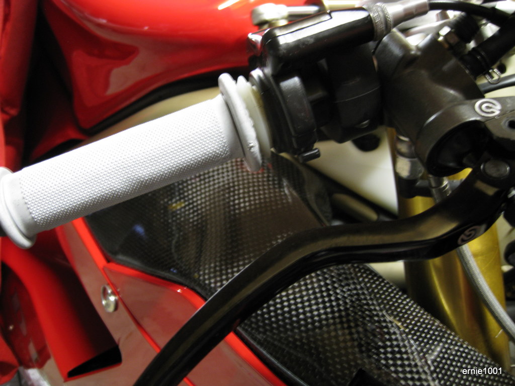

    Moin moin,
    habe mir Heute mal Griffgummis von Renthal aufgezogen links kein Problem aber beim Gasgriff wird der Original Griffgummi ja mit zwei Nasen arretiert und der von Renthal hat solche Nasen nicht
    was kann man da mach gibt es einen Gasgriff der hinten keine Wulst hat?

    Hi Ernie,
    hab auch dieselben Griffe (sind genial!!) und auch dasselbe Problem!! :-(
    Bin bislang so gefahren, werde aber zur nächsten Saison einfach den Gasgriff abdrehen lassen!! Einfach diesen "Konus" am Ende des Gasgriffes zu einem ca. 1 mm breiten Streifen drehen lassen und die Fläche des Griffes, auf der der Renthal Griff dann drauf liegt über die länge glatt drehen, da hier auch Längsverstrebungen sind.
    Sollte ein 5 Min. Job für einen Dreher sein und 'n Fünfer für die Kaffekasse nicht übersteigen!?!

    Hi Connader,
    abdrehen oder abschleifen habe ich mir auch schon gedacht aber dann würde das Originale Gummi nicht mehr halten .. mal sehen …

    Hey Roland,
    erstmal willkommen im Forum.
    Ich hab auch andere Gummis, von Pro Grip. Bei mir sieht es entsprechend gleich aus wie bei dir. Was Dali sagt wäre nun auch mein Tipp, einfach den Gasgriff abdrehen lassen. Bezüglich halten ist das kein Problem. Du solltest einfach Rödeldraht 2 fach oder 3 fach um den Griff tüddeln. Dann hält es auch im Regen. Schau:

    Was sind denn das für Griffe die der Fastlane montiert hat??
    Das müssten doch auch die von Renthal sein, oder??

    Ja, die sehen aus wie die von Renthal. Aber ich denke, er wird sich die Hülse abgedreht haben lassen (<- wtf Satzkonstrukt).

    Ne, abgedreht nicht - ich habe den Dremel wirken lassen. Die Längsrippen weggefräst und den kegeligen Bund bis auf einen Teil auch. Bin aber noch nicht so recht damit zufrieden. Werde den Bund nochmal nachdrehen lassen. Sieht dann sauberer aus.

    Ja dann werde ich meinen Gasgriff auch mal bearbeiten sieht dann auch besser aus …. >>
